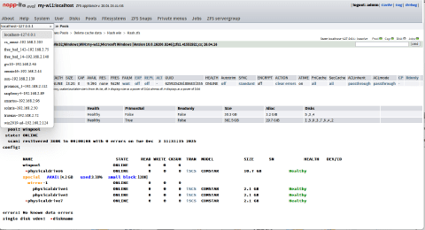

Bei der Napp-it Client /Server Edition kann ein Frontend viele Backend Server remote managen. Für Frontend und Backend kann man praktisch jedes OS von Free-BSD .. Windows einsetzen. Im Moment ist die Installation auf jedem OS leicht anders, da willl ich noch dran arbeiten um das zu vereinheitlichen
Ich bin aber gerade daran, napp-it cs komplett zu überarbeiten, schneller zu machen, extrem leicht erweiterbar mit eigenen Menüs (Claude KI friendly) mit asyncroner Realtime Anzeige und Inline Edit von Eigenschaften. Das hat Vorrang.
