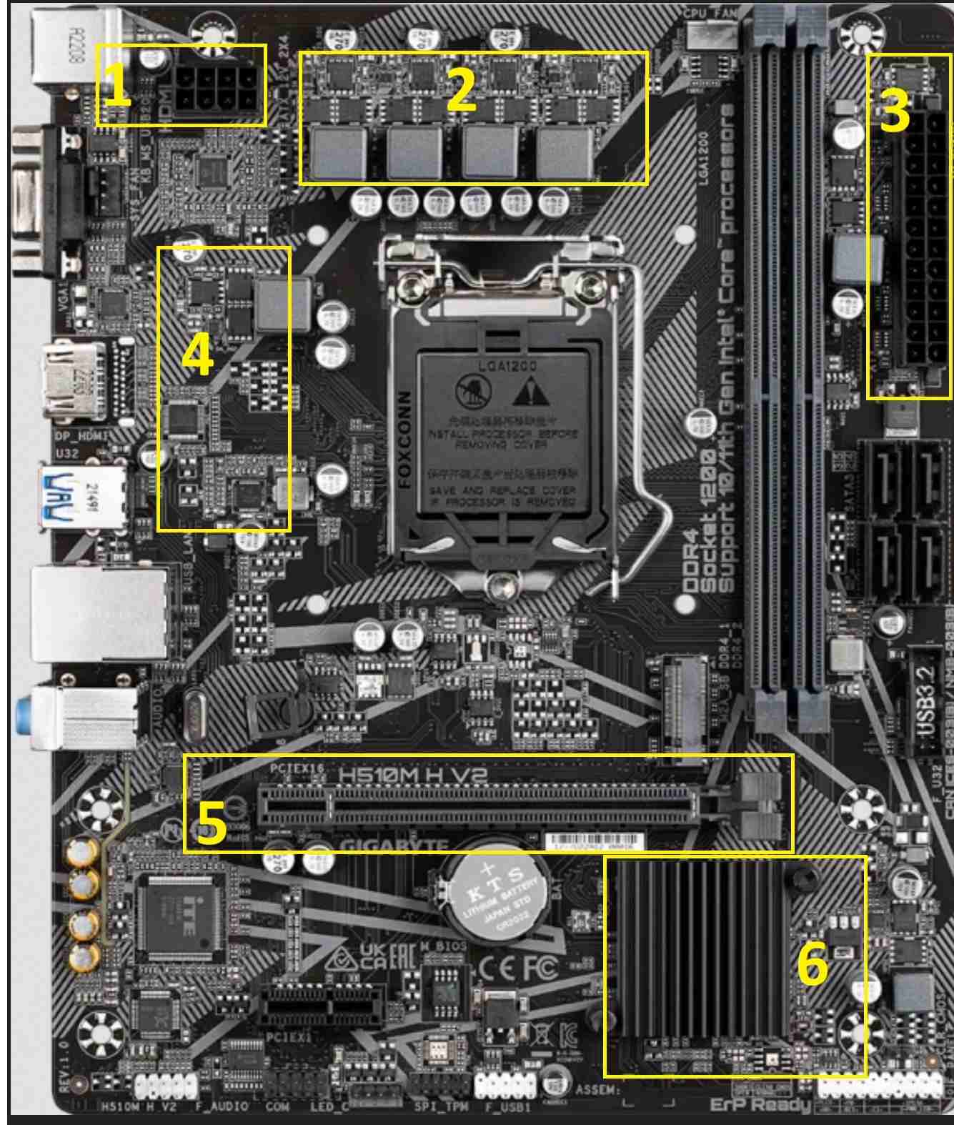

Ich habe nachgeschaut und ein kleines Teil an meinem Motherboard ist verbrannt.
Wo genau am Mainboard hat es gebrannt, welches Mainboard war vor dem Gigabyte H510M-H V2 DDR4 eingebaut?
Ich habe die Bereiche wo es oft am Maiboard brennt von 1 bis 6 am Mainboard markiert.
Welcher Bereich war verbrannt?

Den 8-Pin-Stecker für die CPU Stromversorgung (auf dem Bild oben als 1 markiert) hast du oben Links auf dem Mainboard eingesteckt?
