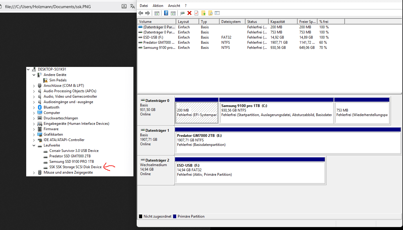

Habe eine 2TB NVME in einem externen USB4 Gehäuse mit USB Type C Anschluss (ASMedia ASM2464PD).
Die SSD wird auch im Bios angzeigt und auch im Win11 Gerätemanager, das Problem ist abe, dass sie in der Datenträgerverwaltung nicht auftaucht und somit kein Zugriff möglich ist.
Hat jmd. eine Idee woran da lliegen könnte?

Hallo, schau mal ob die Festplatte in einem Speicherpool steckt.
Einfach unter Suche in Windows "Speicherplatz verwalten" eingeben.
Ist auf der Festplatte was drauf oder könnte man diese für weitere Tests formatieren?
Hängt das Gehäuse auf der PC-Seite an einem USB-A ( per Adapterkabel) ? Dann könnte es auch sein , das das Gehäuse mehr Strom ziehen will als der USB-A bereit ist zu liefern.
Auf alle Fälle läuft das Gehäuse nicht im USB4/Thunderbolt/PCIe-Bridgemodus. Sondern ist auf USB3 zurückgefallen.
Könntest du uns noch zeigen, was im Gerätemanager unter Eigenschaften->Treiber->Treiberdetails gelistet wird ?
