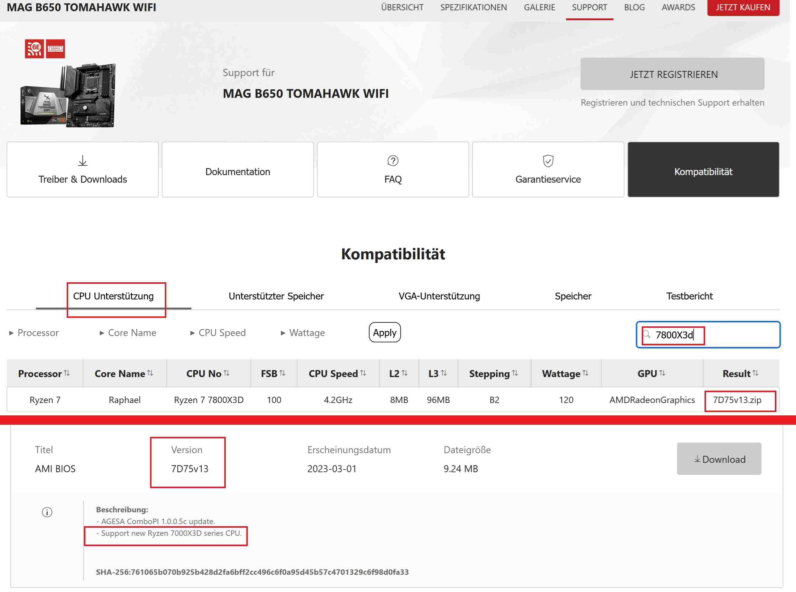

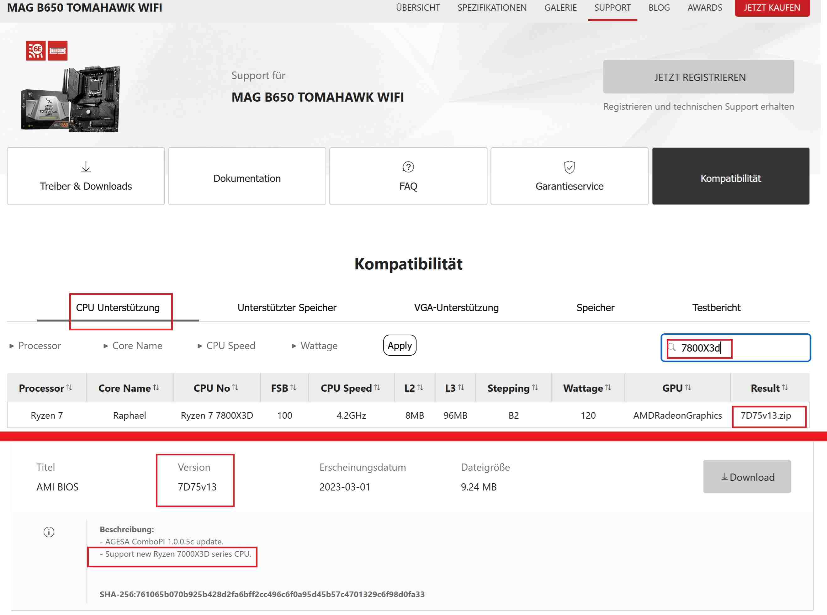

Ebenfalls wird auf der MSi Seite geschrieben man braucht BIOS ab 7D75v13 schaut man aber runter BIOS Version zum Downloaden gibt es kein 7D75v13.
Doch gibt es Bild unten, das Bios v13 würde ich auf gar keinen Fall installieren, weil es zu viele Fehler in diesem Bios gibt, das Booten dauert ewig lange und der Ram macht wahrscheinlich Probleme, das ist meine Erfahrung mit dem MSI MAG B650 Tomahawk WIFI und der Ryzen 7 7800X3D CPU mit 6000 MHz Ram. Der Fehler mit dem Ram wurde erst ab 7D75v1E vom Februar 2024 gefixt.

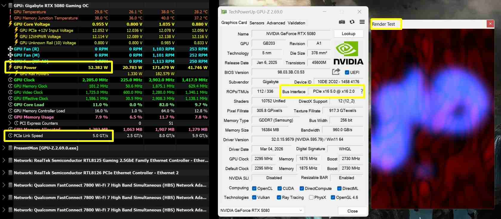

Unten ein Beispiel Bild wo die Grafikkarte nur PCIe 2.0 angebunden ist mit 5 GT/s, der Render Test läuft im Hintergrund, normal sind PCIe 5.0 und 32 GT/s mit der RTX 5080.

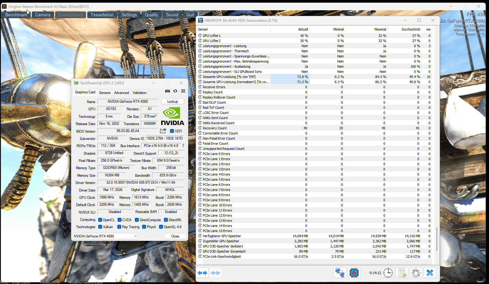

Und das sollte man auch mit einem ordentlichen Benchmark testen (meinetwegen dem Heaven-Bench), und nicht mit diesem beinahe völlig last- und anspruchslosen Rendertest von GPU-Z.
Und siehe da: Alles läuft mit den erwartbaren PCI-E 4.0 x16 Spezifikationen (B650 Tomahawk, BIOS 7D75v1P8).

Mit RTX 5080 hat man aber trotzdem PCIe 5.0 und 32 GT/s, wenn die Lanes richtig verteilt sind, und mit RTX 4080 PCIe 4.0 und 16 GT/s bei GPU-Z Render Last.
Weil nach einem PC Neustart sieht das dann so aus wie auf dem Bild unten, nur mit dem Rendertest von GPU-Z, hier sind die Lanes korrekt verteilt.

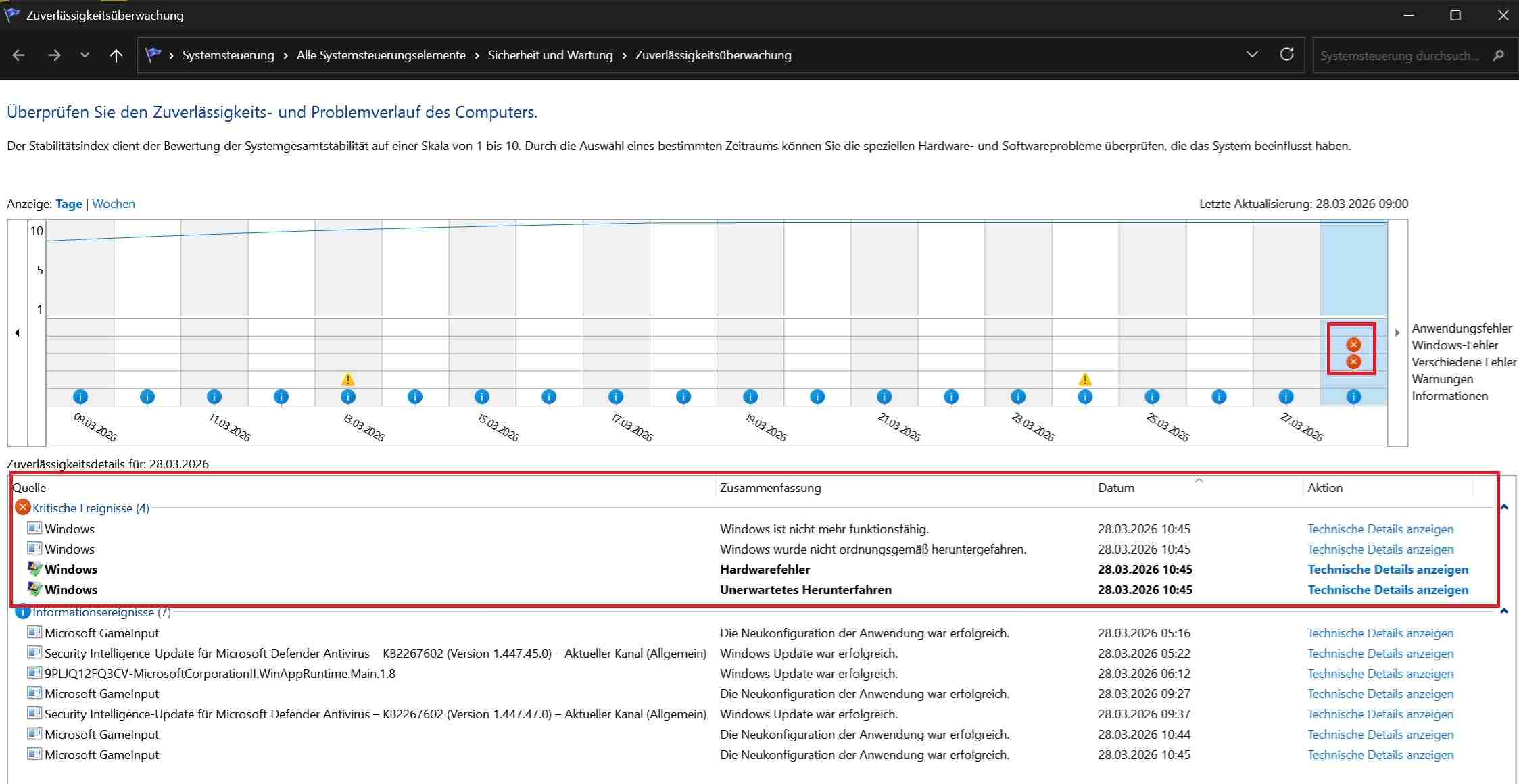

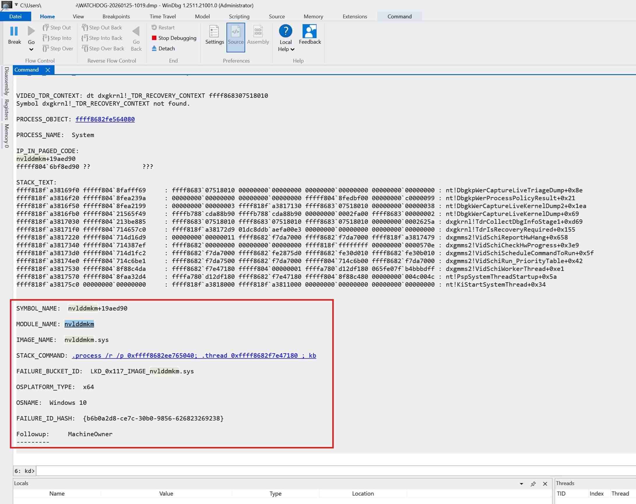

Das Problem ist, das beim PCIe Lane Problem der PC hängt und abstürzt, wenn man mehr Last auf die GPU gibt, die Lane Verteilung bleibt dabei so niedrig bzw. die Lanes steigen nicht und es bleibt bei PCIe 2.0 beim PCIe Lane Problem, wenn mehr Last auf die GPU gegeben wird.
Das kann man dann auch im Windows Zuverlässigkeitsverlauf der Ereignisanzeige und im Windows Minidump (per WinDbg) sehen.

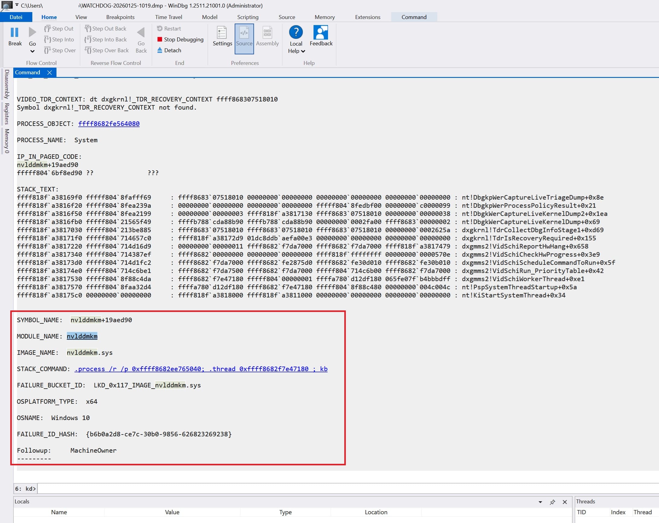

Fehlerquelle ist dann selbstverständlich die Nvidia Grafikkarte, Bild zwei unten nvlddmkm in WinDbg als Fehlerquelle, bei der Absturz Ursachenforschung im Windows Minidump.
