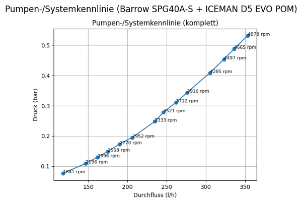

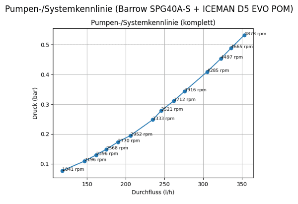

Erstes Setup / Messung:
  • 2× Barrow D5 (SPG40A-S) in Serie
  • ICEMAN D5 EVO POM Dual Top
Messwerte:
  • max. ~355l/h
  • ~550mbar Differenzdruck
Messung erfolgte mit:
  • Aquacomputer MPS1000 Drucksensor
Systemkonfiguration:
  • 2× Alphacool XT45 HPE 420 Radiatoren (parallel verschaltet)
  • aktuelle Kühler: Bykski (CPU + GPU)

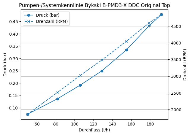

Bykski DDC B-PMD3-X Probelauf... die ist echt nicht laut und auch Leistungsgesteuert. Wenn sie mehr widerstand hat Dreht sie auf mit der Drehzahl.
1% PWM 1856RPM mit und ohne last.
37% PWM 3018RPM mit und ohne last.
51% PWM 3521RPM mit und ohne last.
51% PWM Sie Braucht last für eine Drehzahl Erhöhung.
64% PWM Sind es dann 4000RPM bei zu gequetschtem Schlauch.
100% PWM 4950 RPM

Hier noch ein nettes Kleines Diagramm Die Pumpe kostet nichts ist nicht laut und bringt in meinen Augen Gute Leistung.
Was ich noch messen werde ist die Leistung Aufnahme die Tage mal.

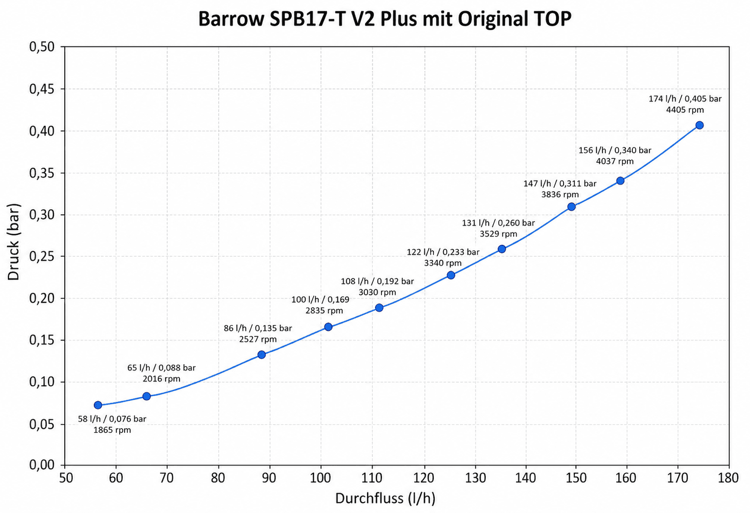

Fast habe ich es vergessen noch zu Messen bevor ich umbaue.
Wenn man jetzt noch gegen 0 extrapoliert, weil bei 0 L/h der Druckverlust = 0 ist, dann kann man sogar Messtoleranzen etwas ausmärzen
Wie meinst du genau...

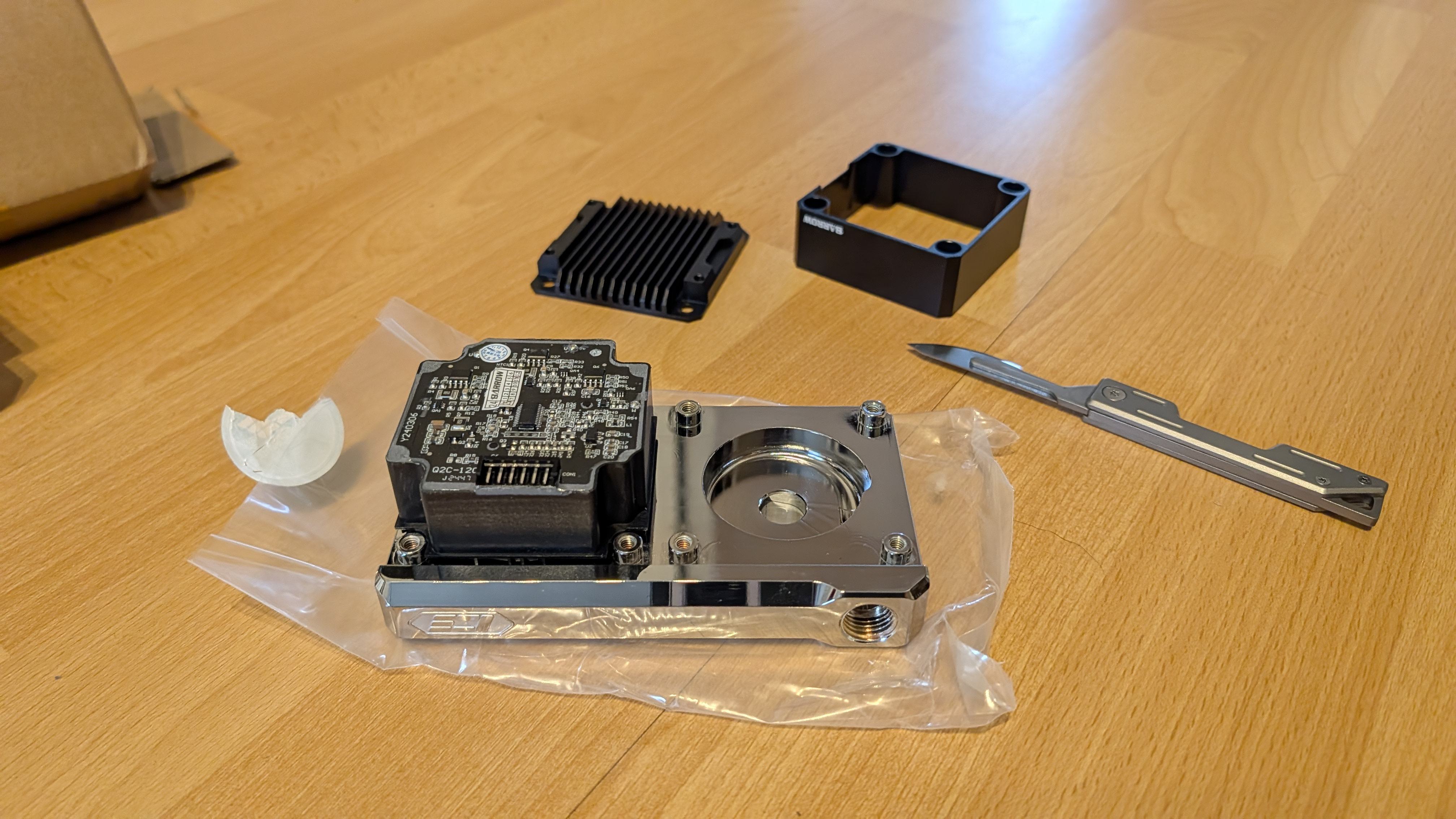

Habe mal ein Ice-Man Dual DDC Top (Vollkupfer vernickelt) bestellt zum testen und die Barrow DDC passt super drauf. Das ist natürlich mega. Für nur ca. 210-220 Euro (Iceman DDC Dual Top und zwei Varrow DDC 17w/18w) bekommt man hier quasi das Edelste was es für WaKü Pumpen gibt. Die stärkste Pumpen, mit einem der schicksten Gehäuse und das alles im kleinen Format. sehr begeistert.
Edit: man muss im Baumarkt noch acht Stück M4x25 Edelstahlschrauben besorgen.
Habe mal ein Ice-Man Dual DDC Top (Vollkupfer vernickelt) bestellt zum testen und die Barrow DDC passt super drauf. Das ist natürlich mega. Für nur ca. 210-220 Euro (Iceman DDC Dual Top und zwei Varrow DDC 17w/18w) bekommt man hier quasi das Edelste was es für WaKü Pumpen gibt. Die stärkste Pumpe, mit einem der schickten Gehäuse und das alles im kleinen Format. sehr begeistert.
