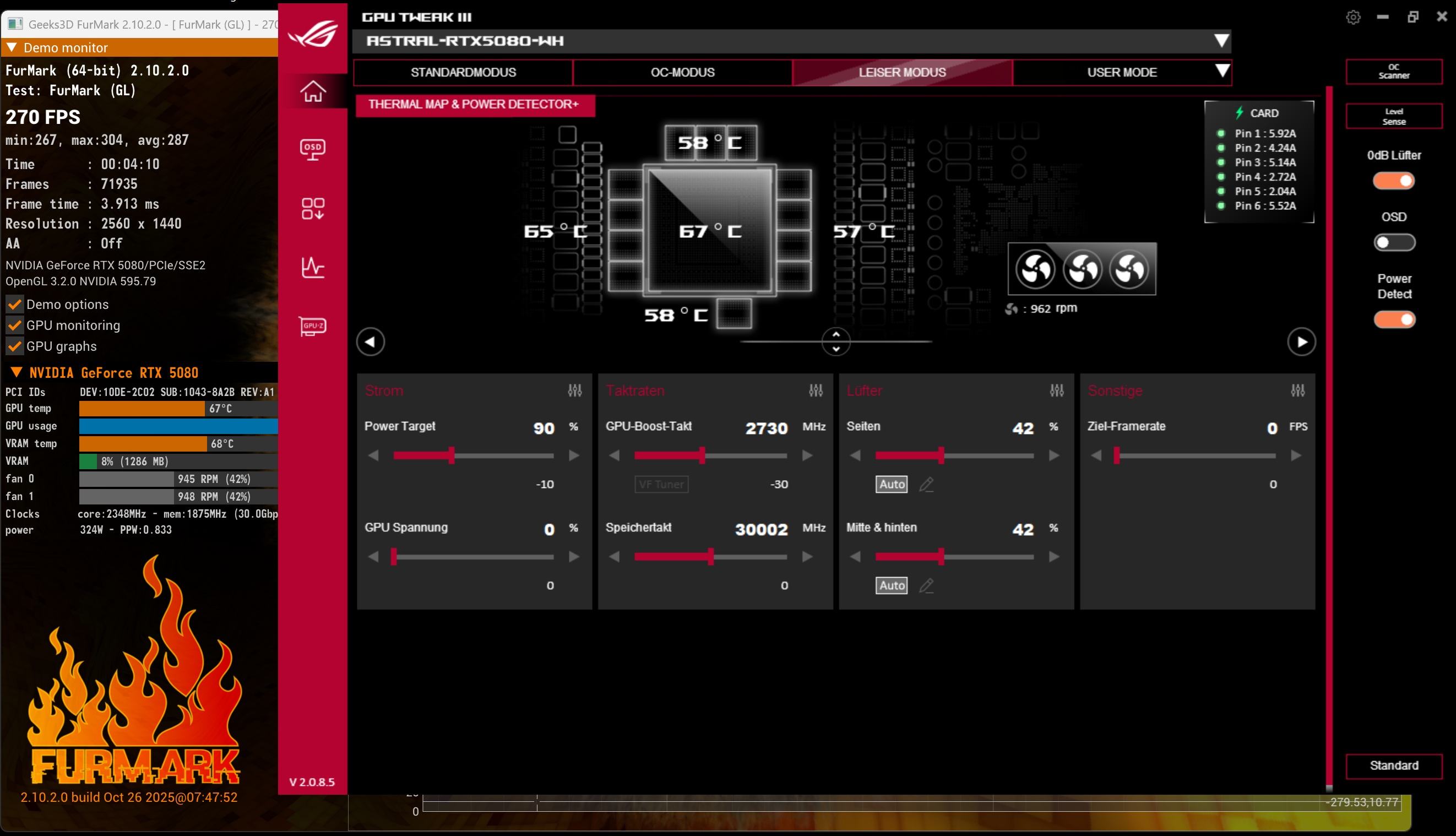

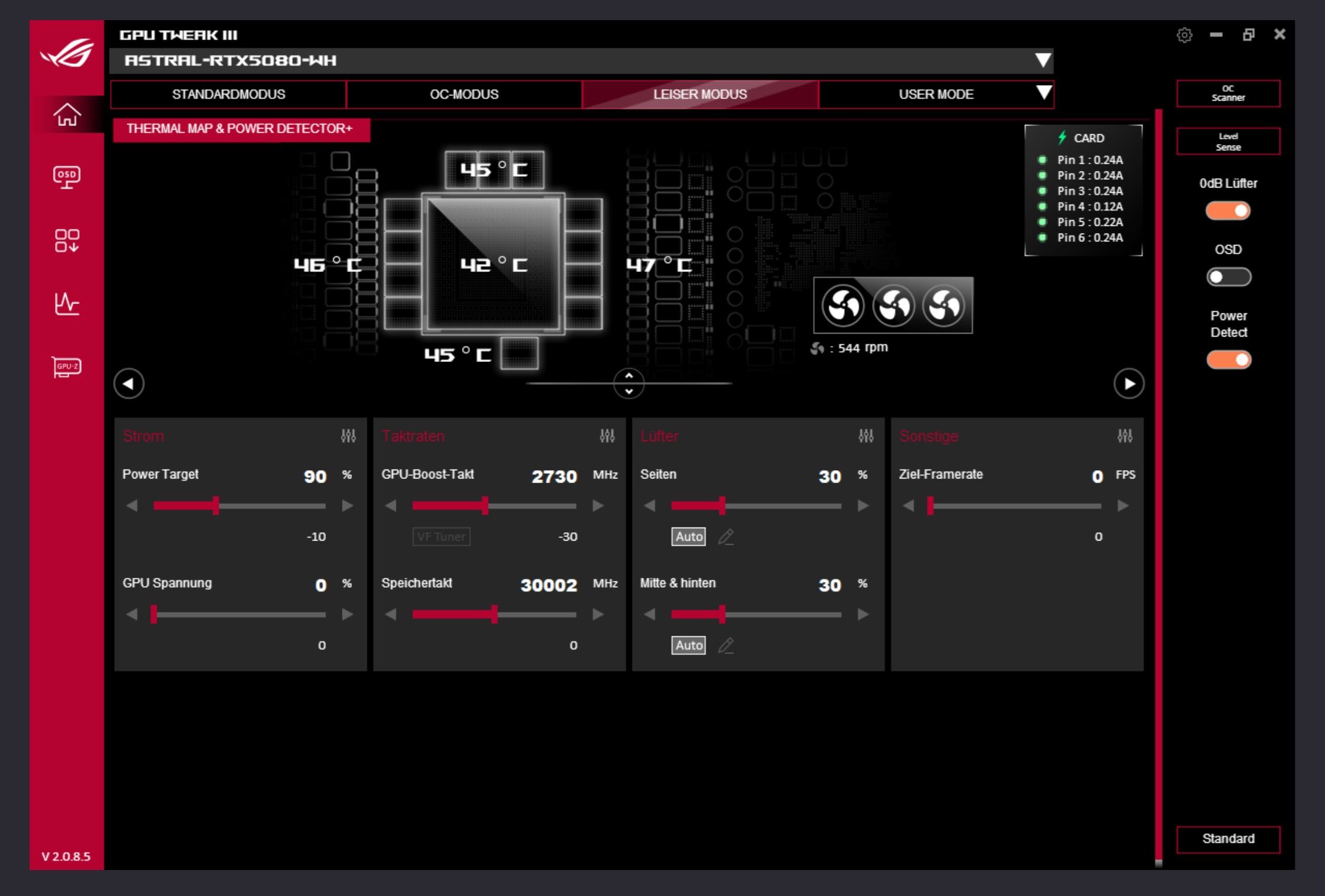

Ist es bedenklich, wenn einer der Pin-Werte niedriger ist als die anderen?
Hier das Bild ohne Auslastung -

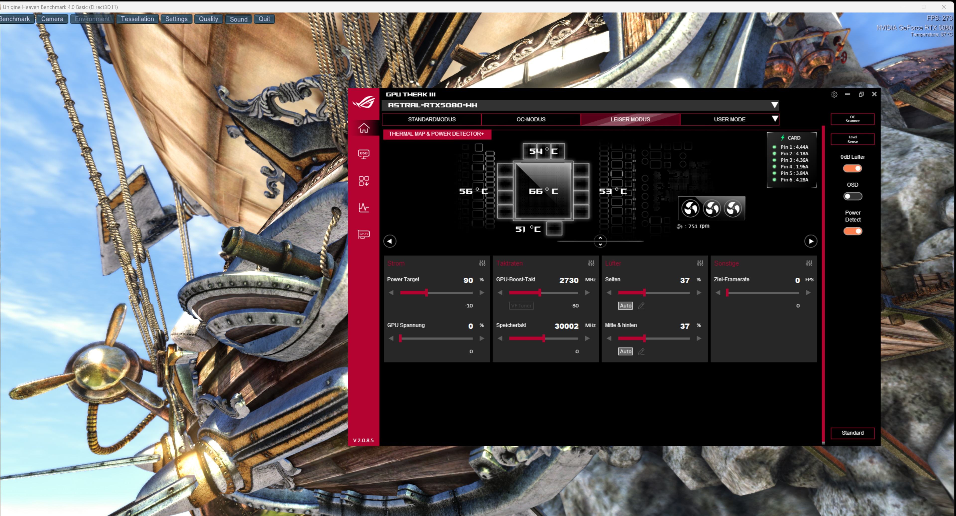

Hier Bilder in unterschiedlichen Benchmarks-
