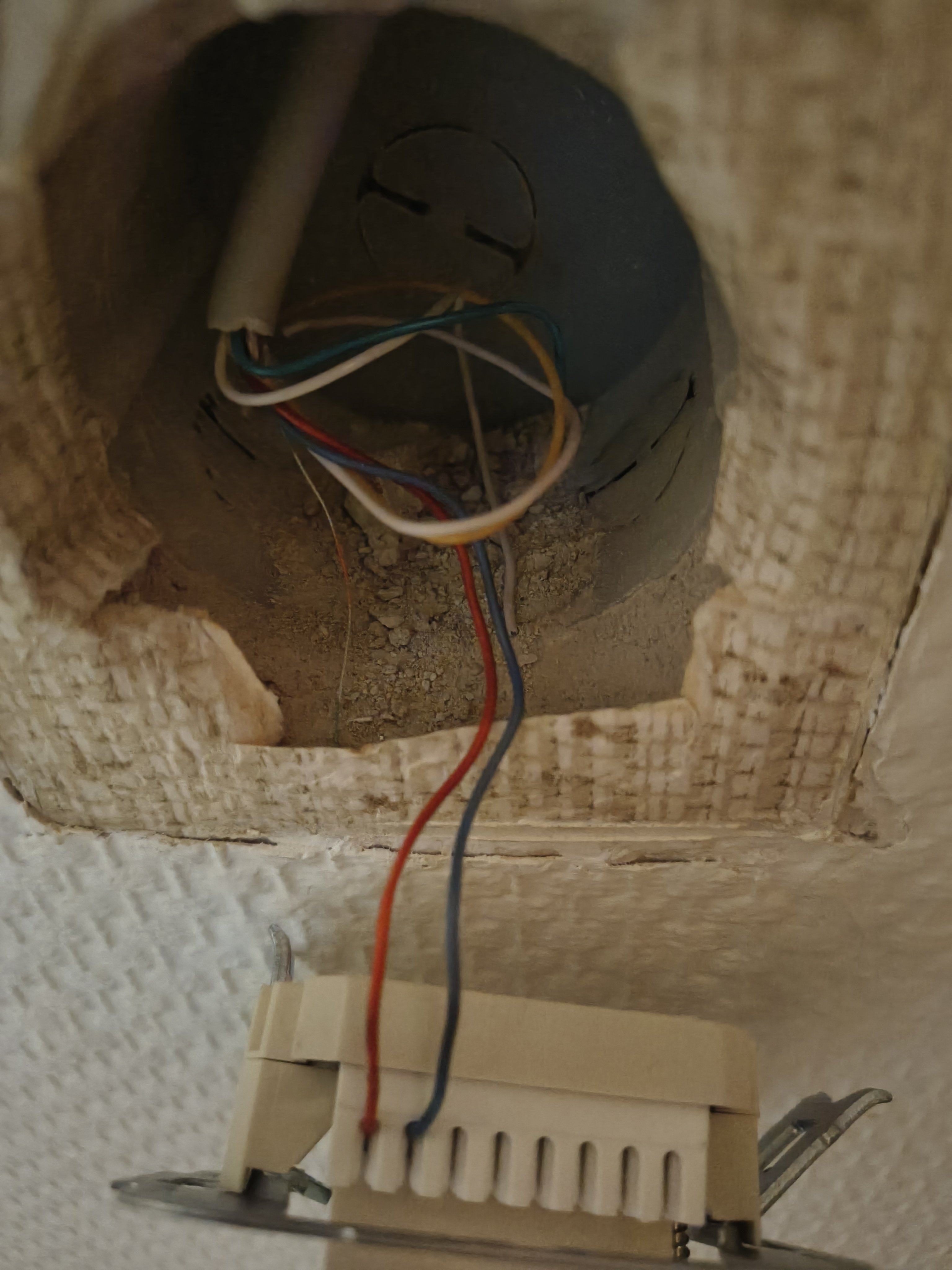

Hier mal ein Foto der aktuellen TAE-Dose aus dem EG. Vielleicht ist darauf für die Experten zu erkennen, ob ich die Leitungen nutzen könnte.
Das Bild zeigtn dass zumindest an dieser Stelle keine Durchverbindung zu einer weiteren Dose vorhanden ist. Damit könnte auf dieser Stecke vermutlich ein 2Drahtumsetzer in Richting Keller ein brauchbares Ergebnis liefern.

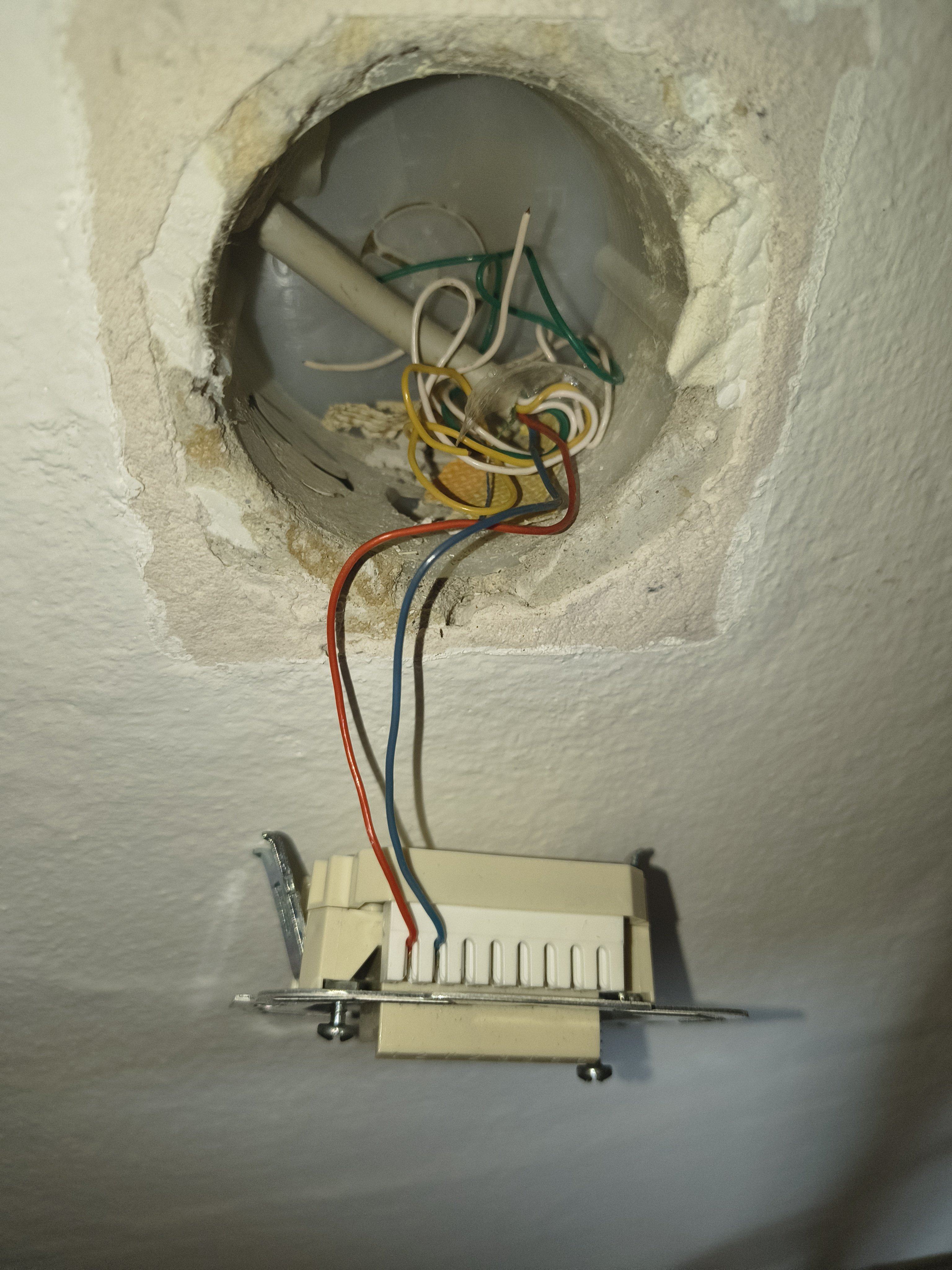

Okay - klingt machbar. Hier nochmal ein Bild der TAE-Dose vom 1.OG.
Ich müsste dann, wenn ich eine g.hn.-Lösung Versuche von der alten Postleitung einfach die Kabel in einen RJ11 Anschluss bekommen (Bonusfrage: Nur die 2 angeschlossenen, also Blau/Rot oder alle)?
RJ11 hat nur 4 Kontakte. Und wenn du dir die Kommentare unter dem Amazonlink anschaust könnte klar werden, dass der 4Adrige Betrieb nochmal ein paar Bit mehr aus der Strecke holen kann.
Wobei bei diesem Artikel scheinbar auch ein TAE-Adapter beiliegen soll mit dem du die bestehende Dose vielleicht direkt verwenden könntest.
Nach meiner weiteren Recherche würde reichen, nur die 2 Drähte, die auch in die TAE-Dose gehen für die g.hn-Lösung zu verwenden. Je nach Produkt liegt ja auch ein Adapterbei, an dem ich diese 2 Kabel dann einfpriemeln könnte.
Es sieht aber (leider) so aus, als wären die Kabel nicht verdrillt, was wohl auch wieder zu Stöungen führen könnte.
