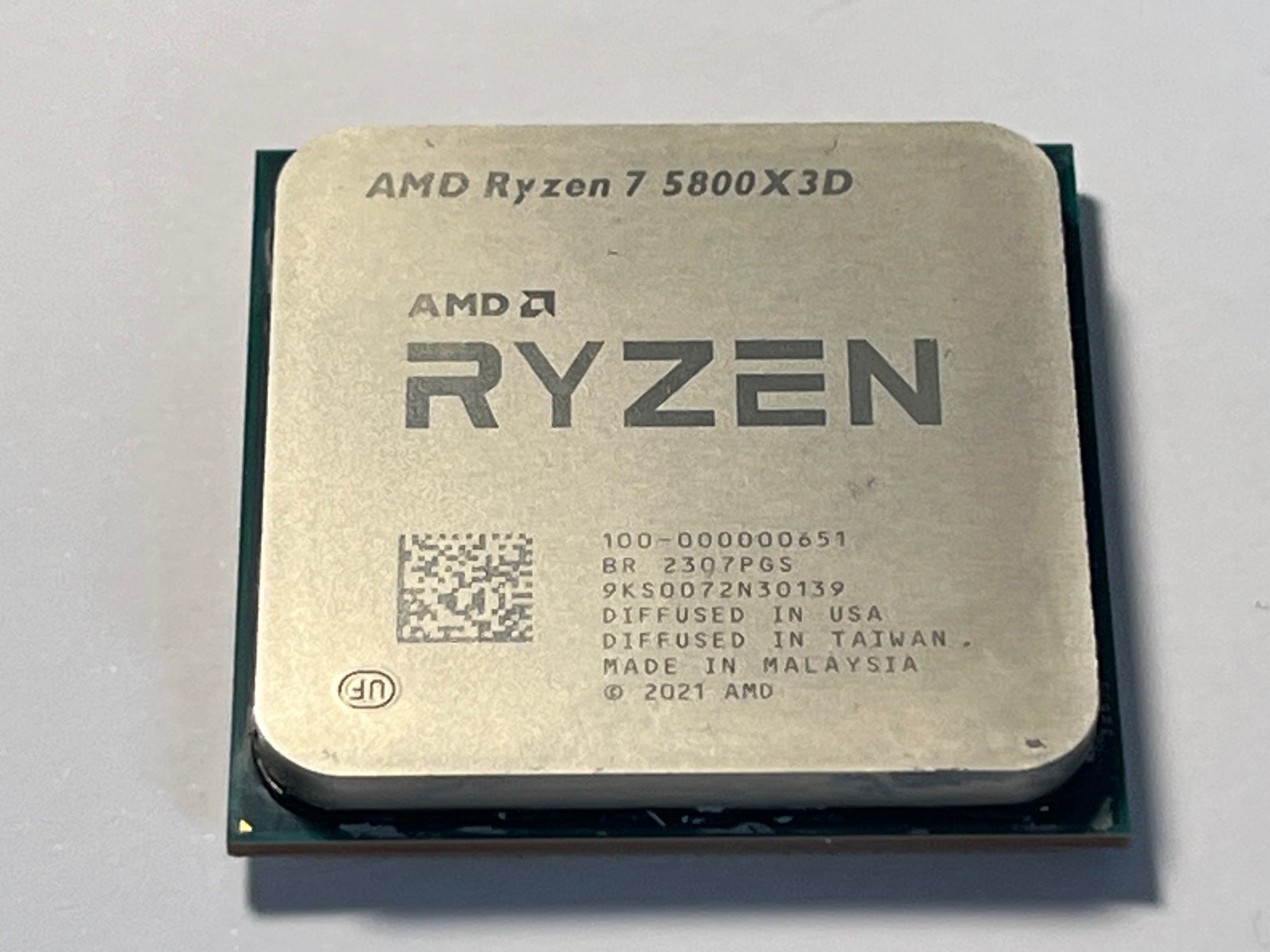

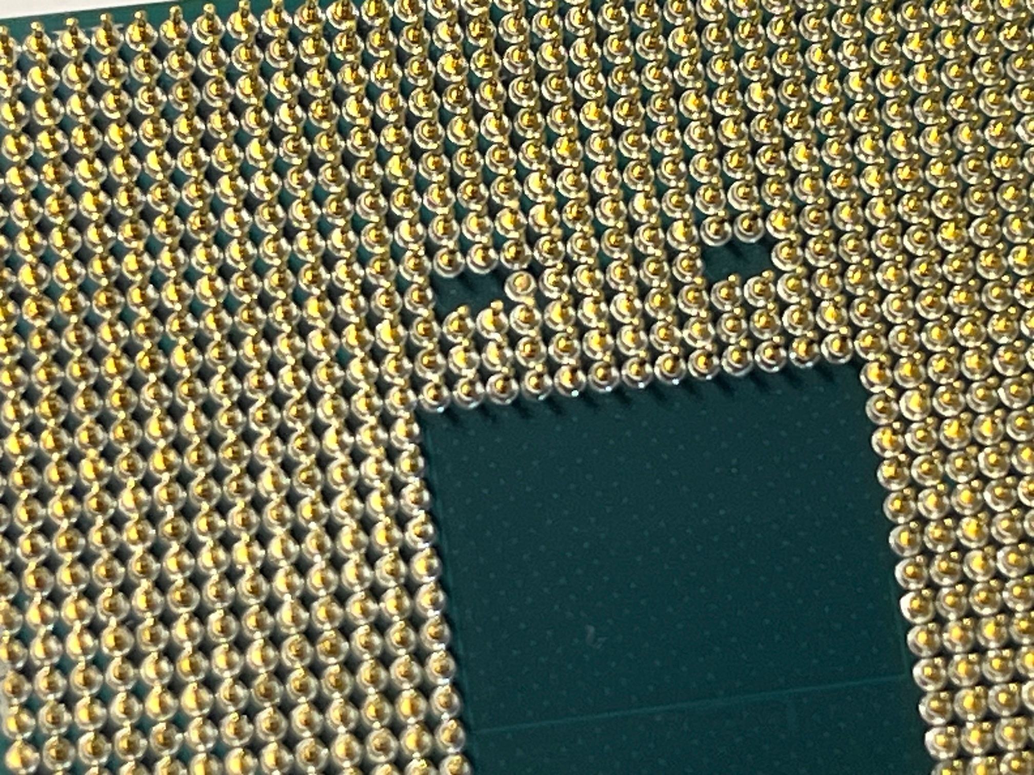

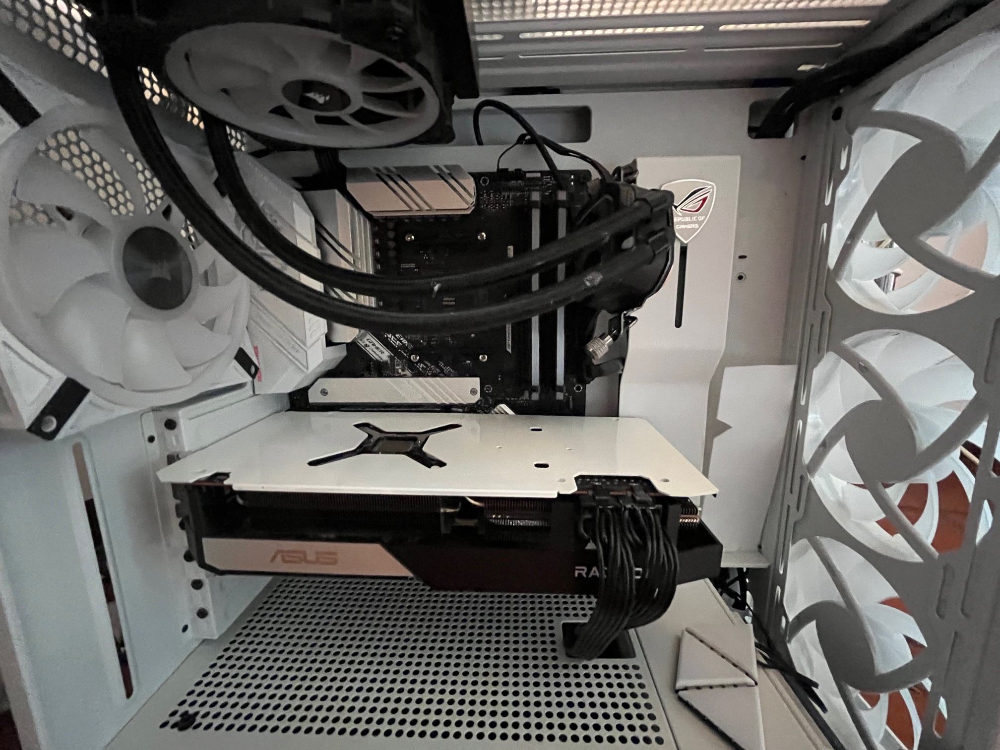

Ich bin kein PC-Newbee und bastle schon seit 386er Zeiten selbst PC's zusammen :-) Nun ist es zum ersten Mal passiert - ein Pin des Prozessors ist abgebrochen. Komischerweise war der Pin zuvor tatsächlich verbogen. Der erste Versuch diesen wieder zurecht zu biegen hat geklappt (ich habe auch eine Reinigung mit Isopropanol) durchgeführt ; nach einem notwendigen erneuten Ausbau fiel mir auf, dass der Pin letztendlich abgebrochen ist. o_O
Darüberhinaus hatte ich noch nie solche Probleme wie mit dem ASUS B550 A Gaming Motherboard, welches in Kombination mit dem Prozessor und einer AIO Kühlung (Corsair), von Anfang an Probleme bereitete - der Hauptgrund, weshalb sich das System im August'25 nicht anschalten liess, lag wohl daran, dass die Verschraubung der AIO Kühlung am Prozessor zu fest gewesen ist. Komischerweise jedoch startete das System heute morgen "plötzlich" unvermittelt ebenfalls nicht mehr... (diesen Punkt würde ich mit dem Forum ebenfalls gerne klären wollen). Natürlich auf Fehlersuche gegangen und dann on-top einen abgebrochenen Pin als Geschenk erhalten :-(
Anbei die Fotos des Prozessors worauf der abgebrochene Pin und die teilweise verbogenen Pins ersichtlich sind.

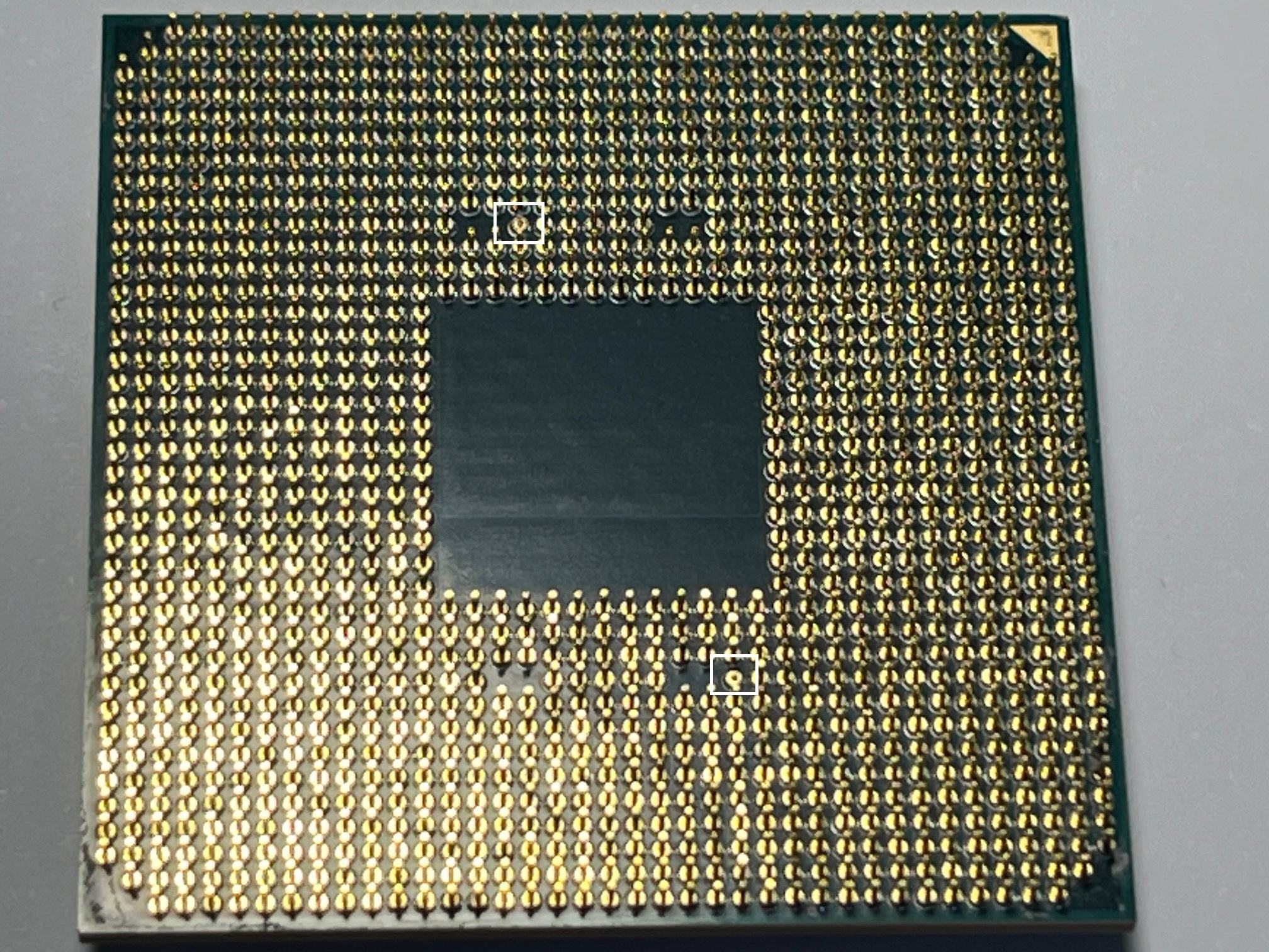

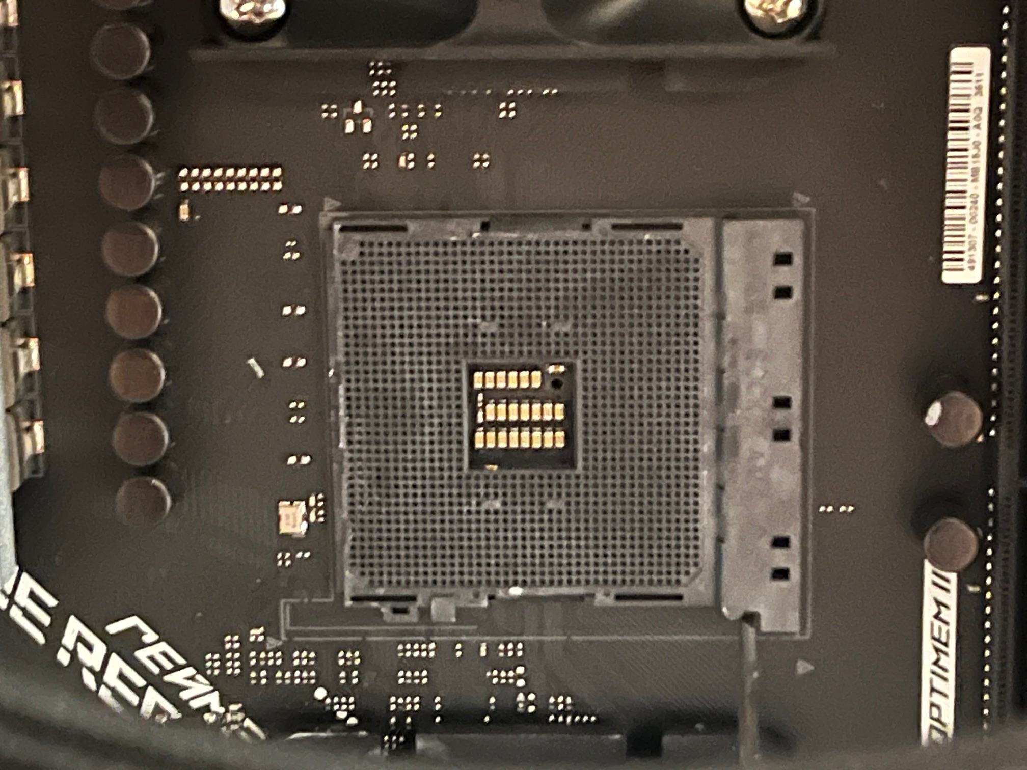

Hallo Ubi - Ich habe den letzten Pin Bender erfolgreich heraufbeschworen :-) - Danke für die Rückmeldung. Ich hatte schon seit Ewigkeiten vor mich anzumelden um auch mit Rat & Tat zu helfen; spätestens jetzt habe ich, wenn auch gezwungenermassen, einen guten Grund dafür.
Ich habe mir alles nochmals genauer angeschaut und es sind leider tatsächlich zwei abgebrochenene Pins (Schande über mich). Der Sockel ist "frei" bzw. die Pins sind wohl schon herausgefallen - meinstest Du das mit den zwei gelben Punkten?

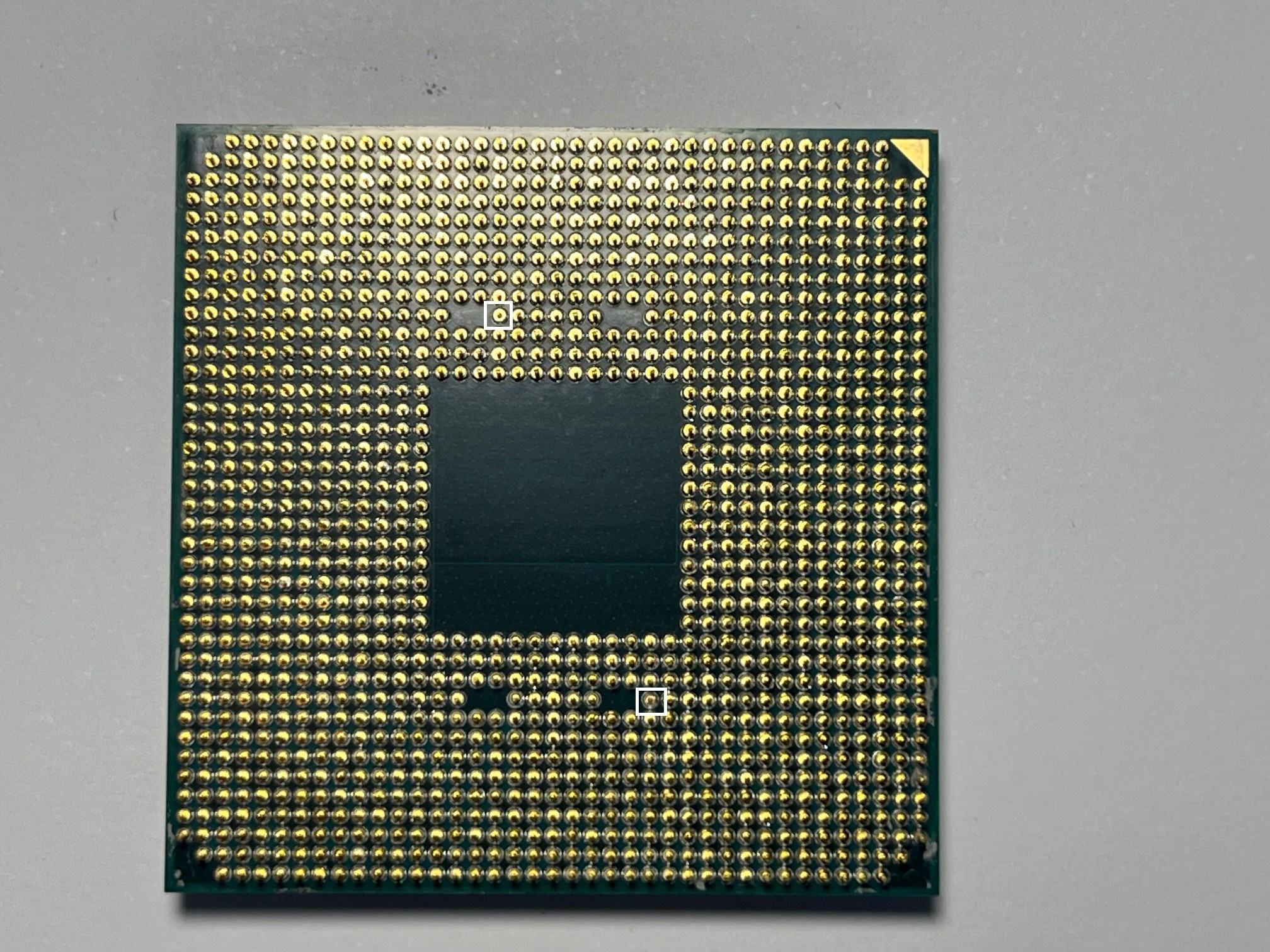

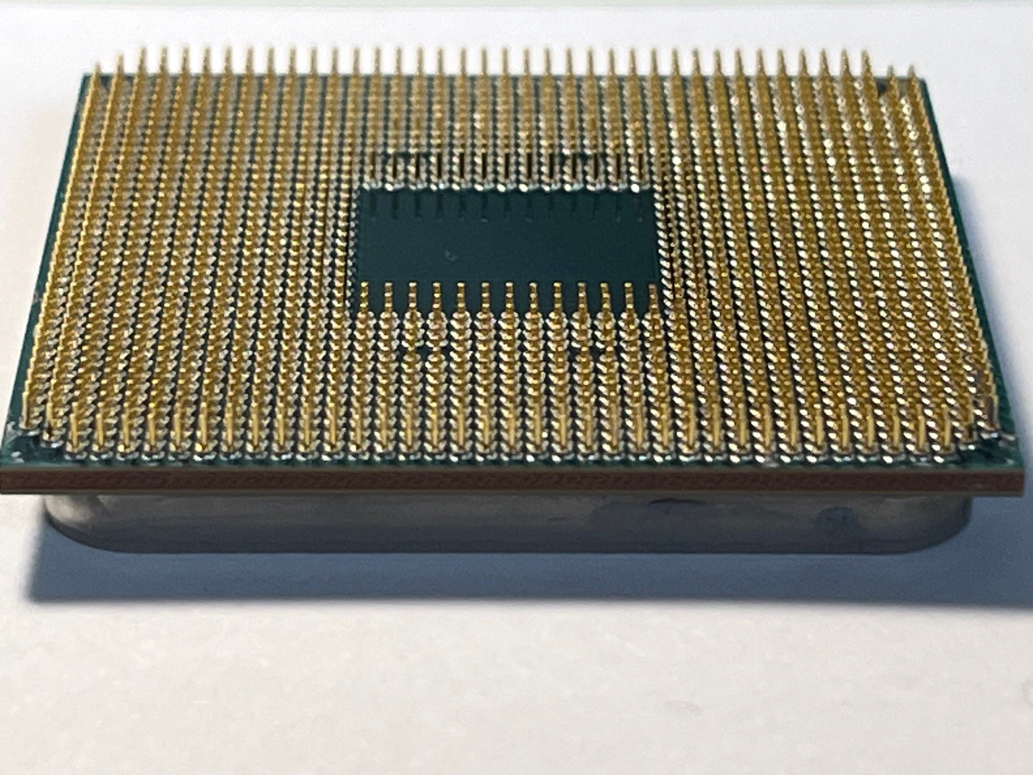

Soeben erneut getestet:
- Der Prozessor passt gut in den Sockel und nur 1 Riegel eingesetzt - LED am PowerOn "flackert" kurz auf und es erfolgt kein Systemboot.
- Die Graka erhält definitiv Strom (die roten LEDs an der Graka gehen an sobald die 2x8 Stecker entfernt werden).
Es scheint so, dass das Mainboard das weiterbooten "verhindert".
Die betroffenen Stellen müssten AK15 und K23 sein; Ausrichtung des Prozessors siehe Bilder (Hoffentlich habe ich kein Knick in der Optik :giggle:).

Guten Morgen - das Phänomen trat gestern ohne jegliches zutun auf, sodass eine falsche Montage ausgeschlossen werden kann.
Ich habe übergangsweise folgendes Versucht:
- Mainboard ASUS B550-A Gaming ausgebaut und
- mein viel geliebtes Prime b330 Plus erneut eingebaut (das wollte ich zuvor über Kleinanzeigen verkaufen :rolleyes2:)
Der Prozessor, sowie alle weiteren Komponenten liefen wunderbar; habe dann auch Prozessor-"Stresstests" durchgeführt. Habe sogar das Gefühl, dass der Prozessor besser läuft als zuvor. Was mich allerdings stark verwundert ist die extreme Anfälligkeit des B550-A Gaming hinsichtlich "Anpressdruck". Eigentlich bin ich ein großer ASUS-Fan, aber das Board hat mir echt viel Kopfschmerzen bereitet.
Sind die fehlenden Pins in den quadraten AK15 und K23 unkritisch oder doch systemrelevant?
Laufe ich Gefahr den Prozessor zu beschädigen wenn ich diesen trotz fehlenden PINs weiterbetreibe? :unsure:
VG
