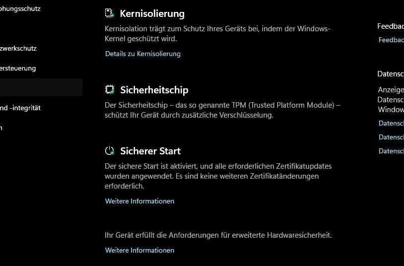

Hab jetzt das Ganze noch mal mit der aktuellen Version geprüft und dieses Ergebnis bekommen. Installation angestoßen, neu gestartet und das ist der aktuelle Zustand. Windows meint aber auf einmal, das alles passt unter sicherem Start, also denke ich, dass das doch irgendwo erfolgreich war. Nächster Patient also.... :sneaky:
ich würde mir da jetzt auch keinen Kopf machen. Windows selbst zeigt ja an, dass alles vorhanden und installiert ist. Falls halt noch irgendwelche Blocker vorhanden sind, werden sie jetzt halt angezeigt, was ja der ausdrückliche Wunsch vieler User hier und bei Deskmodder war. ich denke, es verwirrt/verunsichert mehr, als es hilft.

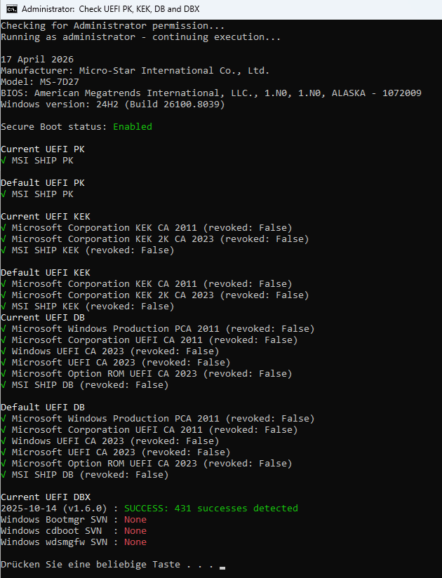

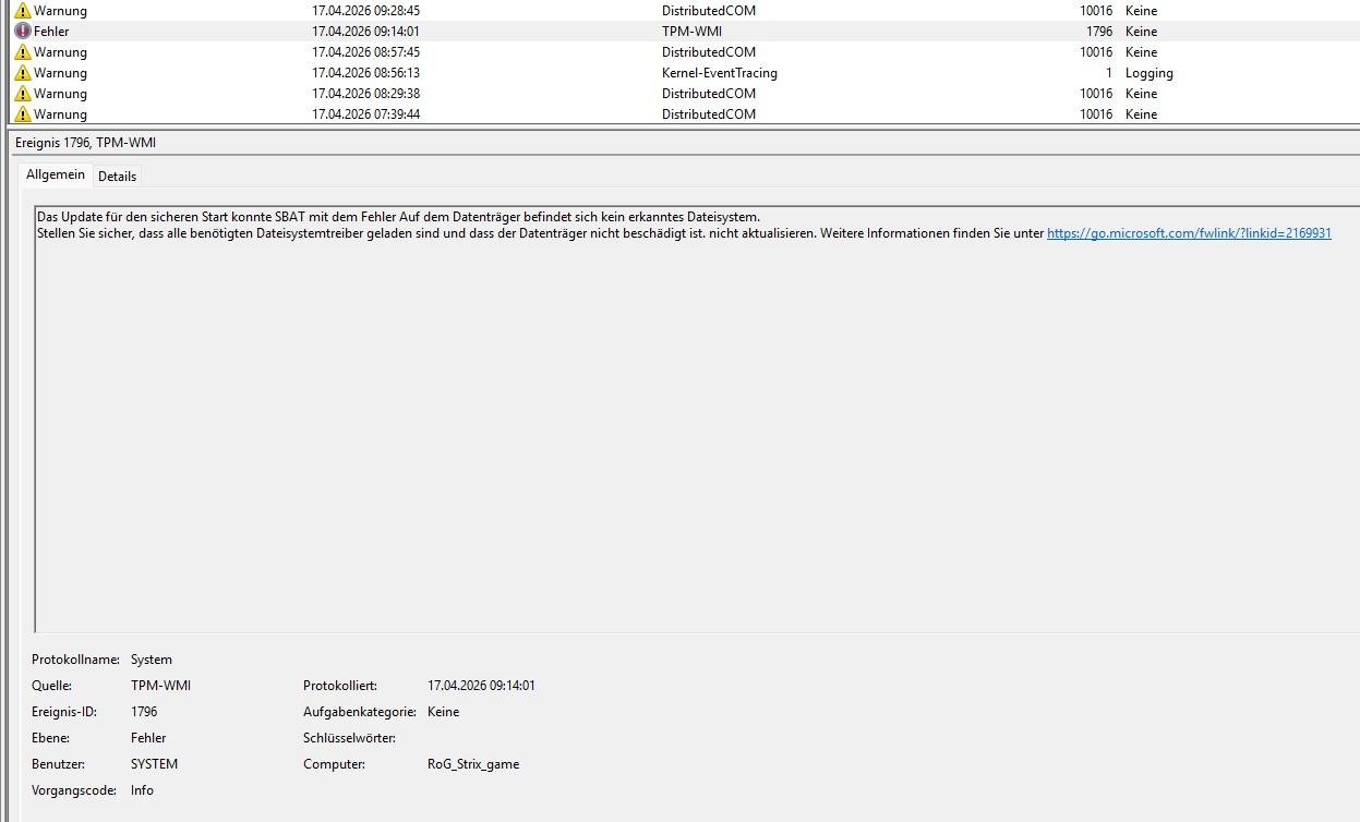

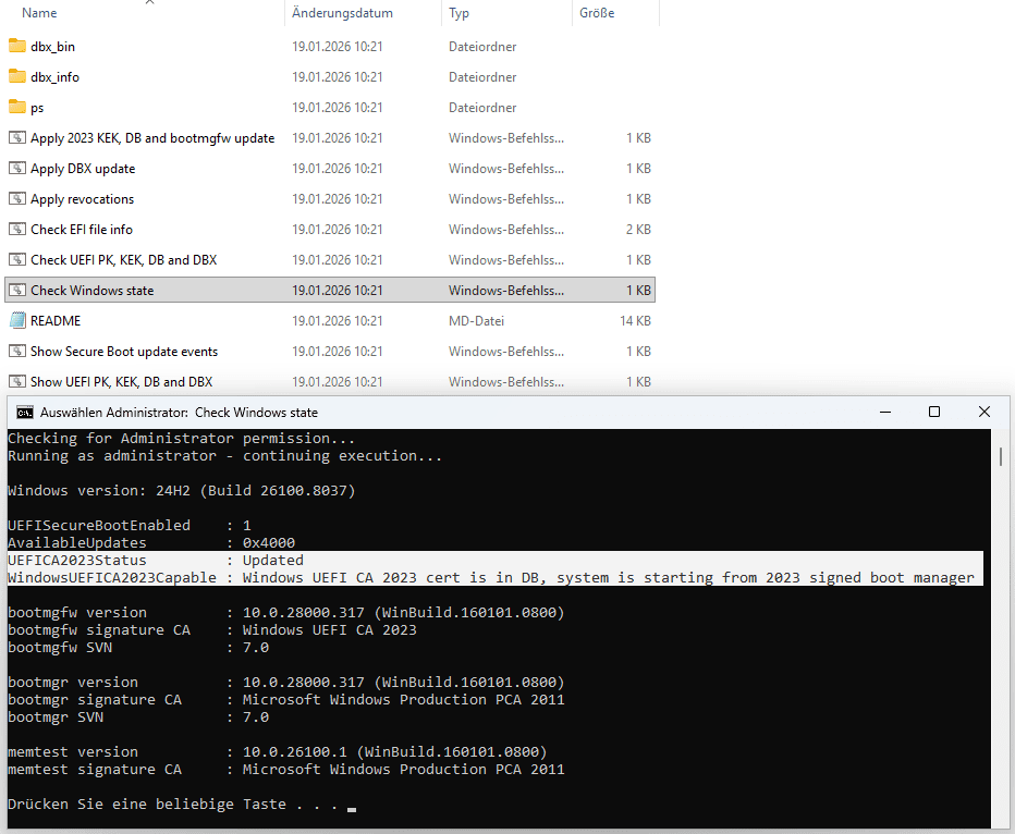

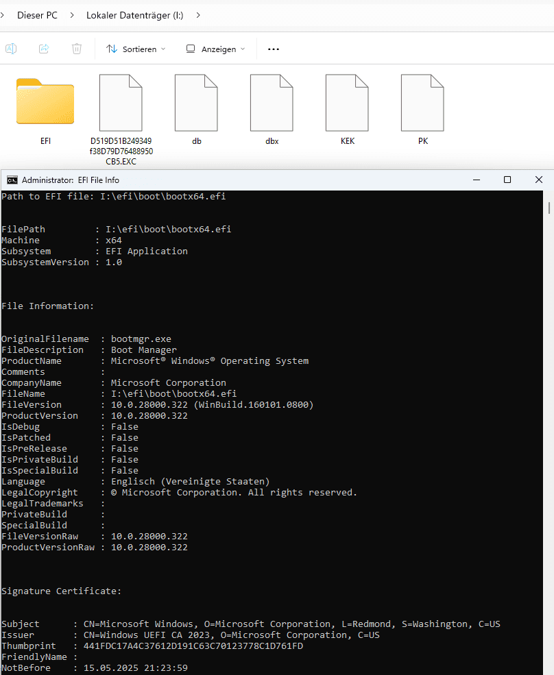

edit: Da ja heute das neue (nicht sicherheitsrelevante) .8328 Update via WU verteilt wurde, hier noch einmal wie ein komplett sauberes CA2023-System ausschauen sollte:
..wem das so angezeigt wird -PRIMA! Der braucht sich absolut keine Sorgen mehr machen. (y)

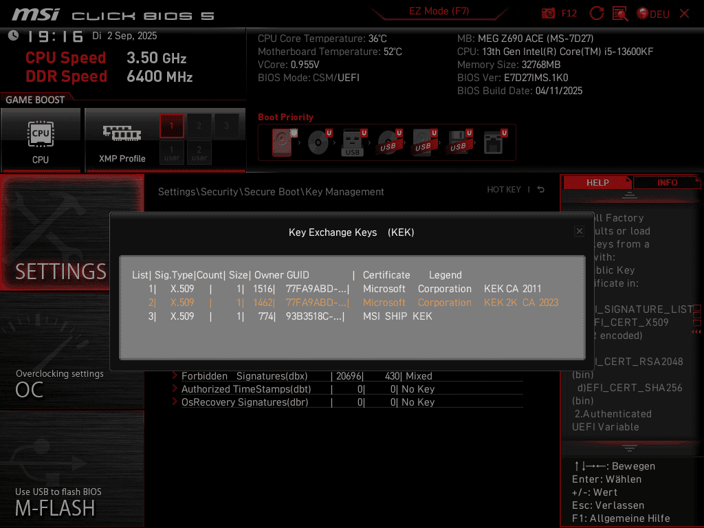

Wer im UEFI Zugriff auf die SecureBoot States hat, hier für z.b. MSI die Zertis wie sie vorliegen sollten damit alles aalglatt funktioniert:
1.) Die Datenbanken:
2.) Die KEKse:
3.) und ganz wichtig, der aktuelle CA2023 PlattformKey des Mobo Anbieters:
..gerade bei den Plattform Key scheints da wohl wirklich noch bei einigen gerade älteren und OEM Rechner zu haken und noch viele "PK_fail" Systeme im Umlauf zu sein.
Ohne einen CA2023_ready PK wird aber zu 100% SecureBoot demnächst scheitern und wer mal die Log zum neuen Update liest wird hier interessantes finden:

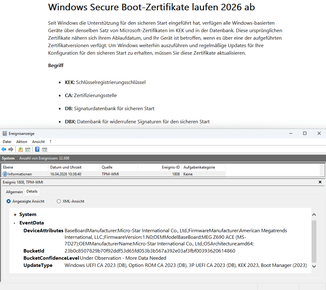

ps: Und zu W10/W11 SecureBoot allgemein und was MS dazu meint, hier folgende Info von MS:
Diese älteren Zertifikate laufen im Juni 2026 ab. Geräte, die die neueren 2023-Zertifikate nicht erhalten haben, werden weiterhin normal gestartet und funktionieren normal, und Windows-Standardupdates werden weiterhin installiert. Diese Geräte können jedoch keinen neuen Sicherheitsschutz mehr für den frühen Startprozess erhalten, einschließlich Updates für Windows-Start-Manager, Datenbanken für den sicheren Start, Sperrlisten oder Risikominderungen für neu entdeckte Sicherheitsrisiken auf Startebene.
Im Laufe der Zeit schränkt dies den Schutz des Geräts vor neuen Bedrohungen ein und kann sich auf Szenarien auswirken, die auf der Vertrauensstellung für den sicheren Start basieren, z. B. BitLocker-Härtung oder Bootloader von Drittanbietern. Die meisten Windows-Geräte erhalten die aktualisierten Zertifikate automatisch, und viele OEMs stellen bei Bedarf Firmwareupdates bereit. Wenn Sie Ihr Gerät mit diesen Updates auf dem neuesten Stand halten, können Sie sicherstellen, dass es weiterhin den vollständigen Sicherheitsschutz erhält, den der sichere Start bieten soll.
