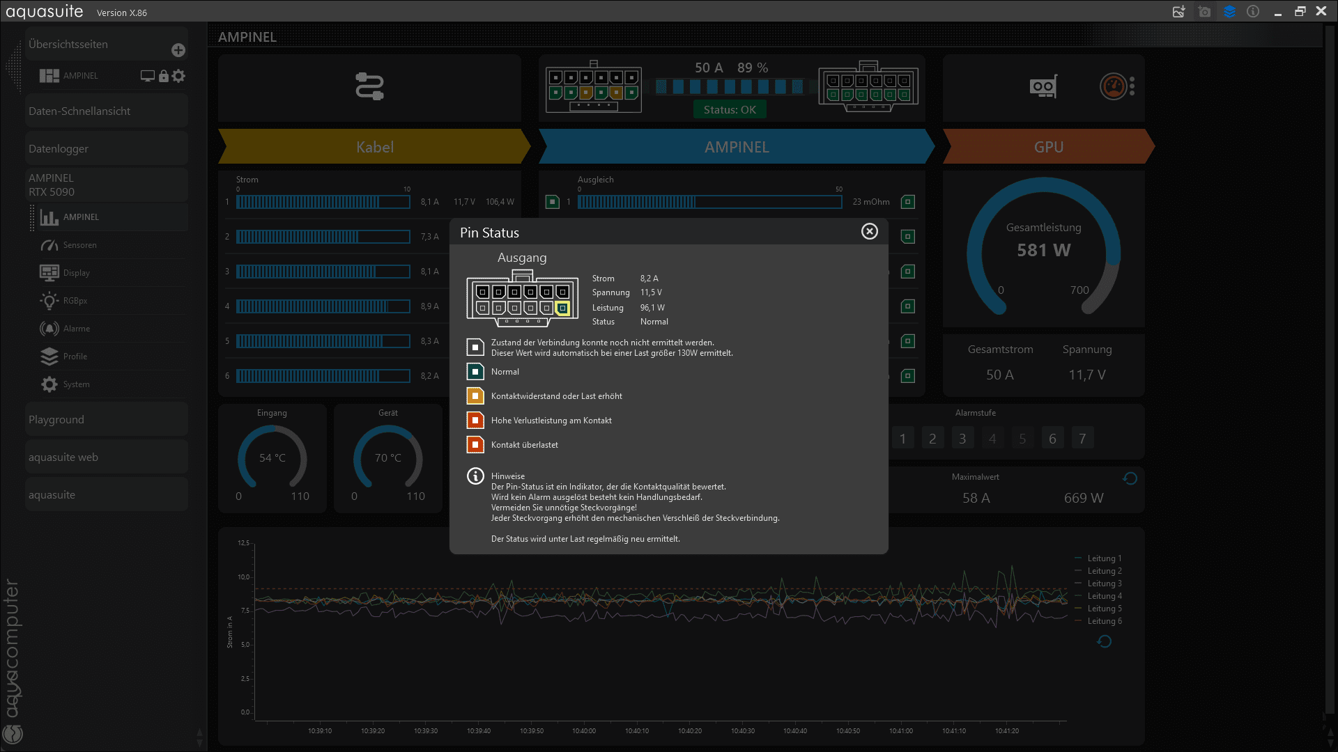

@Don Danke für den Test. Ein Eckpunkt ist allerdings nicht ganz richtig. Die Aussage, dass das Balancing nur zwischen 7,5A und 9,2A erfolgt, ist nicht richtig. AMPINEL balanciert sobald eine einzelne Leitung 5,5A erreicht und es gibt nach oben hin auch kein Limit.
Das Balancing ist bei geringfügigen Eingriffen nicht zwingend in der Software sichtbar da sich diese nur im Millisekunden-Bereich abspielen. Die Anzeige für den Ausgleich bleibt dann augenscheinlich unverändert, während aber kleine Lastspitzen reduziert werden. Das kann man je nach Last ggf. sehen wenn man einen direkten Vergleich mit und ohne Balancing vornimmt. Ohne Balancing wird man im Diagramm eher mal einen Ausreißer noch oben sehen können.
Da es im Beitrag fehlt: Es gibt natürlich auch eine Legende zum Pin-Status. Die wird sichtbar wenn man auf den jeweiligen Pin klickt.
Den Status "Kontakt überlastet" müsst ihr euch rot blinkend vorstellen😉
Das Balancing ab 5,5 A habe ich hinzugefügt bzw. die entsprechenden Textabschnitte abgeändert.
