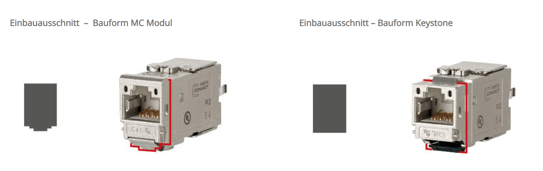

Kabel wuerde ich mit Keystone-Modulen ausstatten, die man dann einfach in das Keystone-Patchpanel einklipsen kann. Macht die Arbeit einfacher
