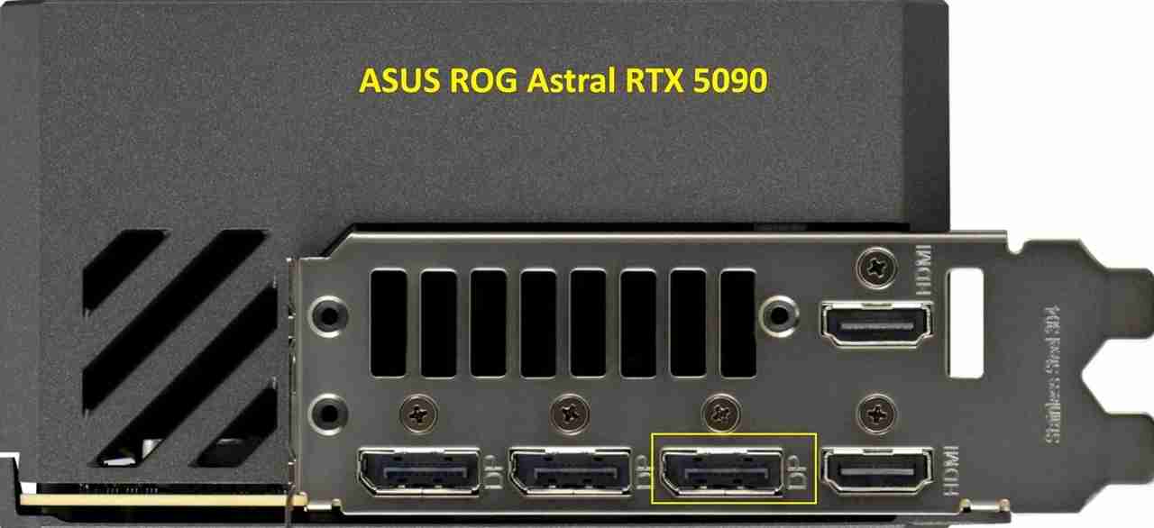

System, wie links zu sehen unter System. Kabel ist das original Kabel von Samsung. GPU ist die Astral 5090. Ich komme ja auf die vollen FPS, der Monitor steht auf 240 HZ. Nur in den Aufnahmen kommen halt nur 2x FPS an.

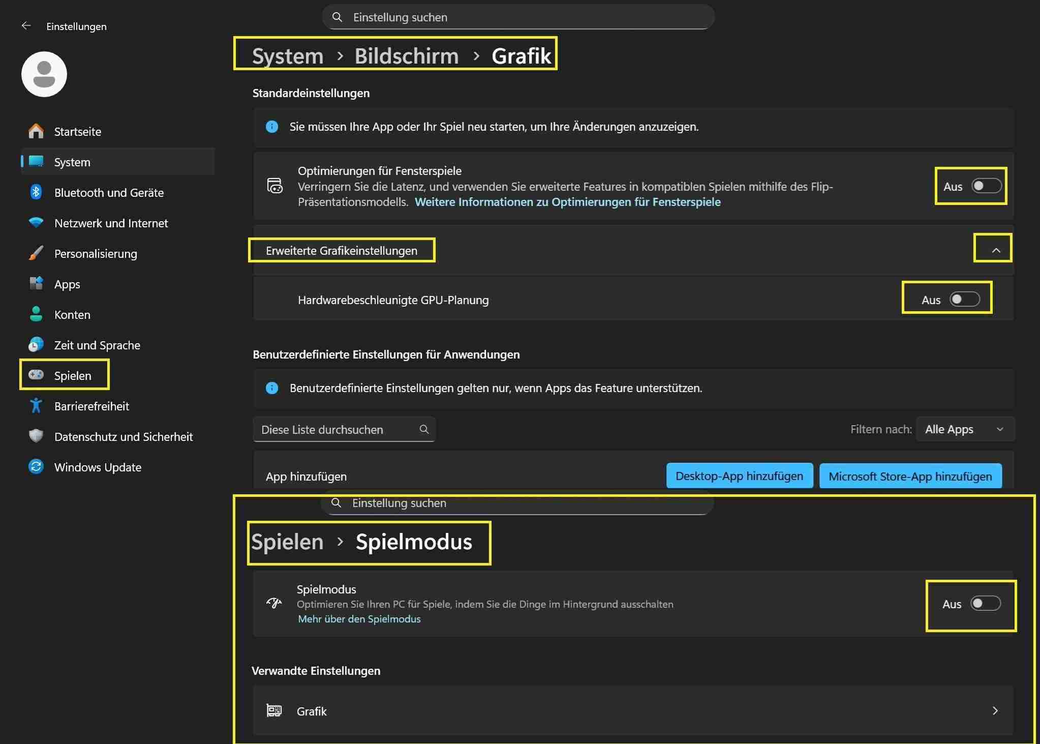

@BarneyRubble solche Fehler sind meistens schwierig zu finden, ich würde einfach mal den Windows Spielmodus deaktivieren, sollte das Problem dann immer noch vorhanden sein auch die Hardwarebeschleunigte GPU Planung deaktivieren, Bild unten.

Um das Problem einzugrenzen, der Verursacher könnte auch der zweite Monitor sein, gut möglich das die NVIDIA ShadowPlay Aufnahme nicht mehr zwischen 24 und 32 FPS schwankt, wenn nur der Samsung Odyssey OLED G8 G80SD, 32" angeschlossen ist. Ausschalten des zweiten Monitors reicht nicht, das Monitorkabel vom zweiten Monitor muss aus deiner ASUS ROG Astral RTX 5090 Grafikkarte entfernt werden.

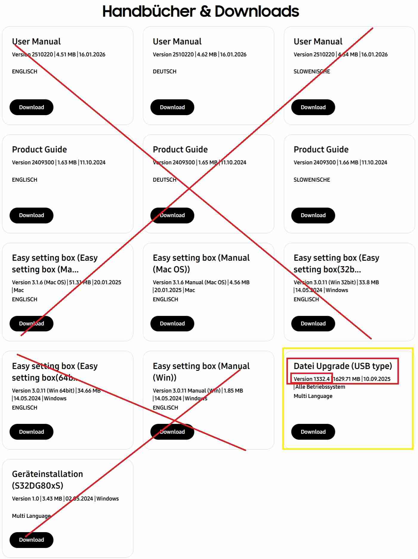

Es gibt Firmware Version 1332.4 vom September 2025 für deinen Samsung Odyssey OLED G8 G80SD, 32" Monitor.
Und für deinen Samsung ViewFinity S70D Monitor gibt es Firmware Version 1005 vom September 2025.
