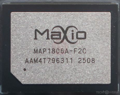

Bei dem Controller, welcher auf der Biwin X570 installiert ist, handelt es sich um einen Maxio MAP1802-F2C.
Hierbei handelt es sich um einen PCIe-5.0-x4-NVMe-Controller. In der Zeile darunter ist die Produktionsnummer AAM4T796311 2508 angegeben.
..hmm, sehr merkwürdig. Fast jeder Test zu diesen Modell besagt aber das diese SSD einen 8 Kanal MAP1806-F2C Controller besitzt:
..und zwischen 1802 (4ch: Durchsatz 4800MT/s je Channel) und 1806 (8ch: Durchsatz 3600MT/s je Channel) gibt es schon kleine aber feine Unterschiede.
Was habt ihr da für eine SSD getestet? :unsure:

Mit dem 1806 hast du recht. Ich habe sie mir gerade nochmal aus dem Lager geholt, das Ettiket entfernt und tatsächlich, es ist der 1806. Hier habe ich einen Ablesefehler geamcht :) Ist korrigiert im Artikel.
