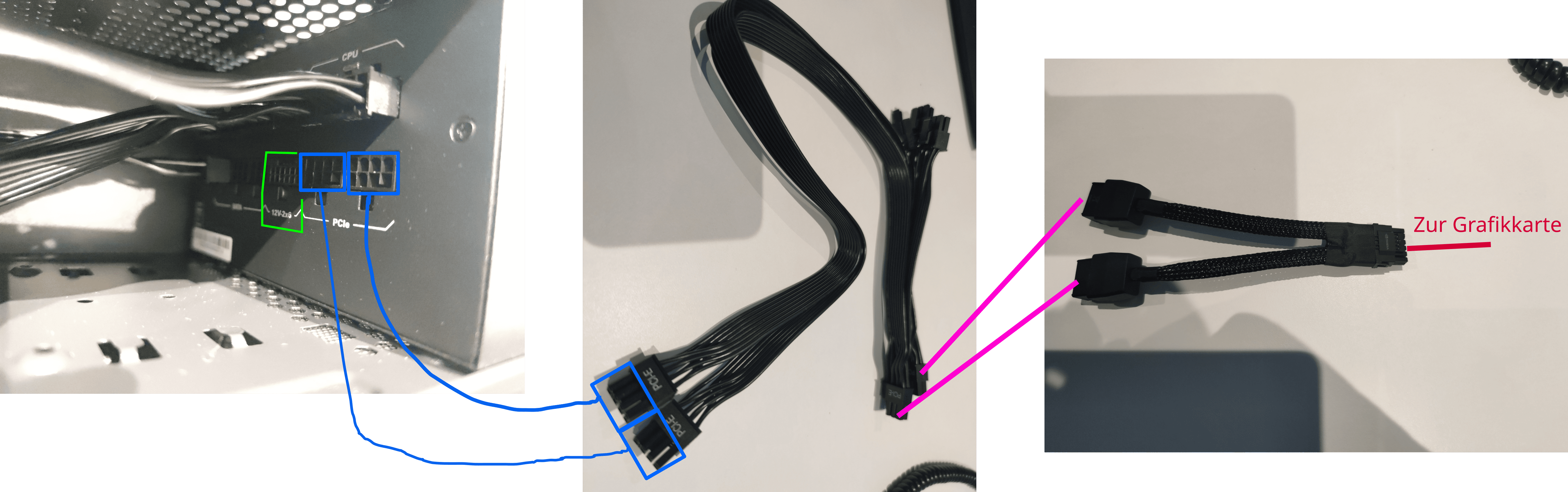

mit folgendem Kabel vom Netzteil und NVIDIA-Adapterkabel(?), welches der Grafikkarte bei lag, mit allen 8-Pins habe ich die Grafikkarte NVIDIA 5070Ti am Netzteil (Sharkoon 850W) an den PCIe Ports angeschlossen:
Leider rührt sich nichts und die Karte wird auch nicht im BIOS erkannt.
Beim Netzteil lag auch noch folgendes Kabel bei:
Das passt am Netzteil in den grün markierten Anschluss neben den PCIe Anschlüssen und auch in die Grafikkarte.
Geht das nicht mehr über das PCIe Kabel sondern nur über dieses extra Kabel?
Danke für Erklärung und Aufklärung.
Beste Grüße
Sharkoon Rebel P20 850W oder andere Version? An sich - wenn die Kabeln tatsächlich Strom leiten können, dann wäre es im Prinzip egal, aber was hindert dich daran die 600W-Variante (grün) zu verwenden? Die Grafikkarte ist neu oder gebraucht?
Das es mit dem Adapter Kabel nicht geht ist schon ungewöhnlich. Außer es war nicht tief genug eingesteckt, da sind Sensorpins mit eingebaut (die vier einzelnen Pins am Stecker), dann geht die Karte in den Sicherheitsmodus.
Also einmal schauen ob alle Stecker richtig stecken.
Ich würde aber von den Adaptern absehen und gleich direkt das zweite Kabel nutzen, also das was mit Grün gekennzeichneten Steckplatz verwendetet, verwenden.
EDIT: alle drei gleichzeitig aufs Absenden gedrückt? :bigok:
Das zusätzliche Kabel ist die neue Anschlussart. Du kannst sowohl als auch nutzen.
In deinem Fall ist die relevantere Frage aber: Funktioniert die Karte mit dem anderen Kabel oder gehts damit ebenfalls nicht?
Genau. Das hier: https://geizhals.de/sharkoon-sharkoon-rebel-p20-850w-850w-atx-3-1-a3209375.html
Grafikkarte ist neu.
Habe nun das neue Kabel genommen und jetzt drehen sich schonmal die Lüfter der Grafikkarte. (y)

Grafikkarte wird erkannt! Super. Danke für eure Hilfe!

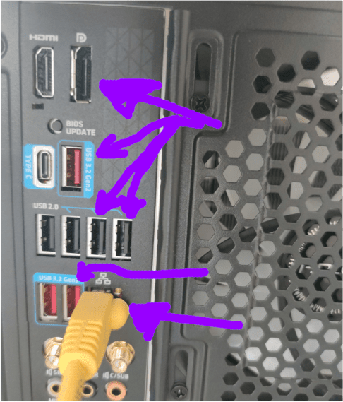

Mir ist noch etwas anderes aufgefallen.
Die RGB-Lichter an den Lüftern gehen nur an, sobald ich hinten auf dem Mainboard in den Netzwerkanschluss leicht rein drücke. Umso öfter ich drücke, wird das Licht der RGB Lüfter auch schwächer bis wieder stärker.
Wenn ich den Reset-Schalter an der Front drücke, der zum Umschalten der Farbe dient, passiert die Umschaltung erst, wenn ich wieder in die Netzwerkbuchse leicht reindrücke.
Woran kann das liegen?
