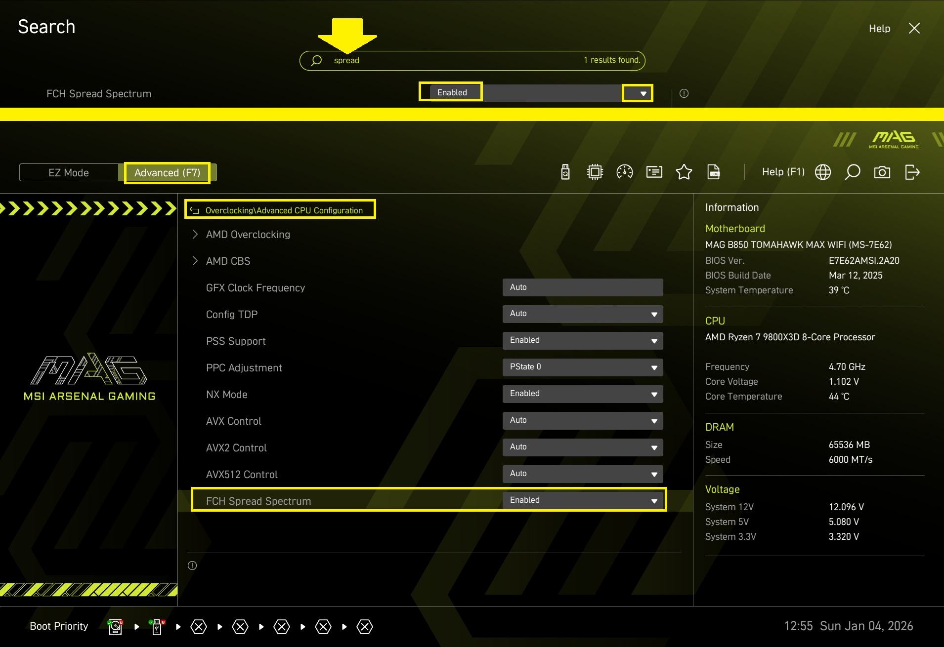

Lösung
Hallo zusammen,
Ich habe leider zwei Dinge gleichzeitig gemacht, kann also nicht genau sagen, was die Lösung war:

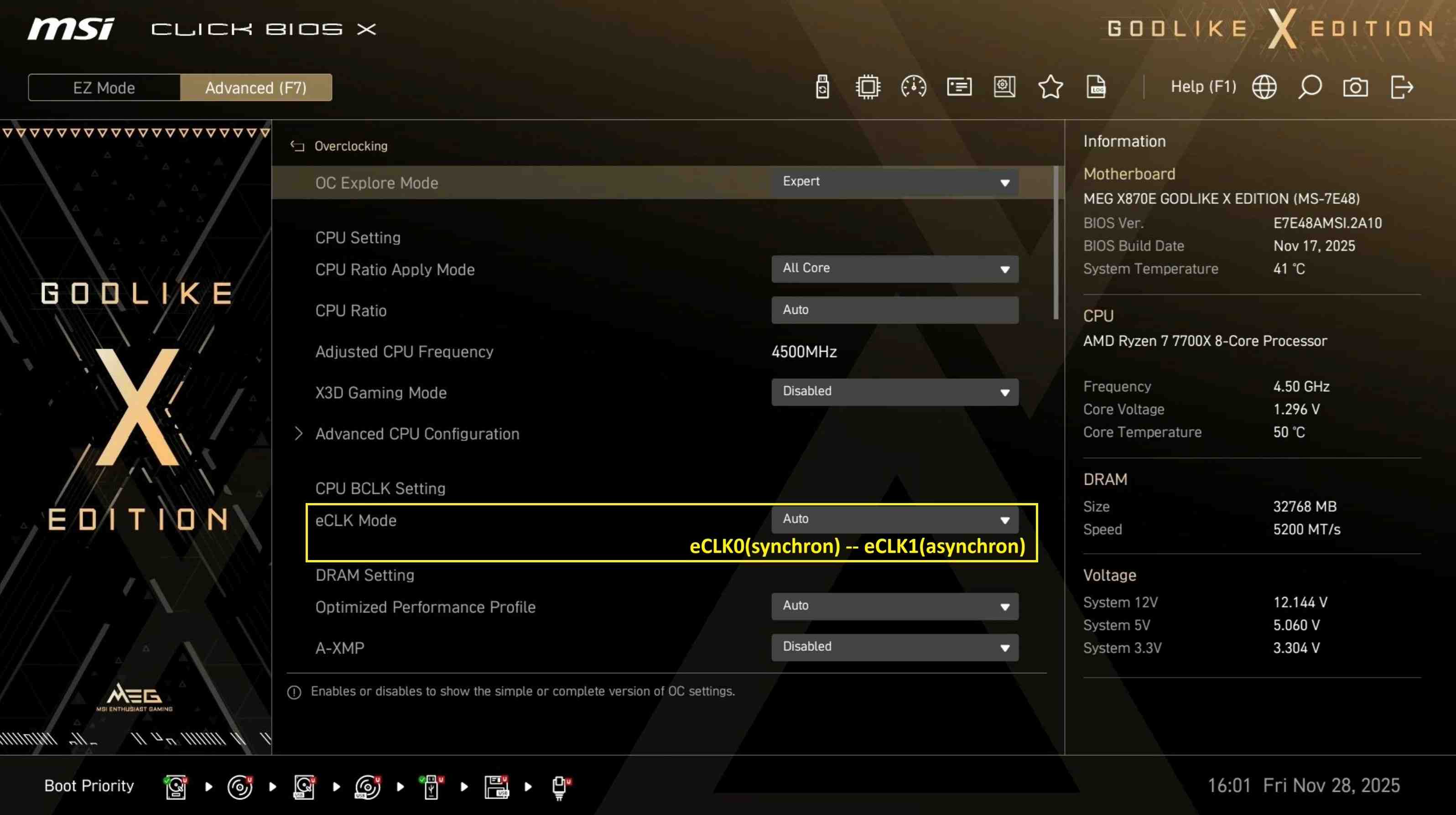

Aber der Wechsel auf ein HDMI Kabel (und ein kompletter Powercycle!) sowie das Umstellen des FCH Spread Spectrum auf aktiv hat das Problem gelöst. Ich hatte das Kabel natürlich bereits getauscht aber als der Monitor bereits s/w war.
Danke an alle, die sich beteiligt und mit damit geholfen haben!
Gruß Nils
