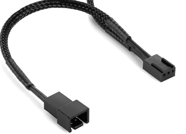

Der 3-Pin Anschluss vom Lüfter passt auch auf den 4-Pin an Mainboard, da ist so ein Fähnchen das dir die richtige Position vorgibt.
Aus den TT-1225 A1225L12S auf den Lüftern werden ich gerade nicht schlau aber nach den Foto zu urteilen haben die auch einen eigenen Kabelstrang für RGB.
Der Anschluss an den Arctic Lüftern ist für das RGB, ist als Daisy Chain ausgelegt also verbindest du die beiden Lüfter und dann den einen Anschluss ans Mainboard.

Hi,
ich würde die beiden CPU Lüfter an den Cpu_Fan1 anschließen, dann bleibt ein Stecker über, da wird nichts angeschlossen.
Hier mal ein Bild - 3Lüfter an Daisy Chain
Mit RGB kenne ich mich nicht aus.:unsure:
