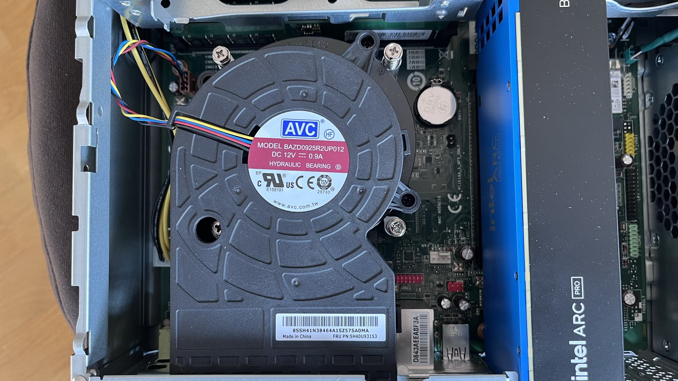

Ich habe mal ein Foto gemacht.
Anschluss: 4-Pin
Und ich habe mich bei dem Lochabstand vertan - sind doch nur 74mm.

Ah perfekt, danke fürs Foto.
Der Lüfter ist ein runder Lenovo‑Blower mit 4‑Pin‑PWM und einem eher exotischen 74‑mm‑Lochabstand.
Das ist leider kein Standardmaß – normale 92‑mm‑Lüfter (z. B. Noctua) haben 82,5 mm und passen daher nicht direkt.
Weil das ein Radiallüfter ist, gibt’s von Noctua auch keinen 1:1‑Ersatz. Ein normaler Axiallüfter würde zwar irgendwie mit Kabelbindern draufgehen, kühlt aber schlechter, weil der Luftstrom nicht mehr sauber durch den Kühlkanal geht.
Wenn du’s leiser willst, bleibt eigentlich nur ein originaler Lenovo‑Ersatzlüfter oder eben eine Bastellösung.
