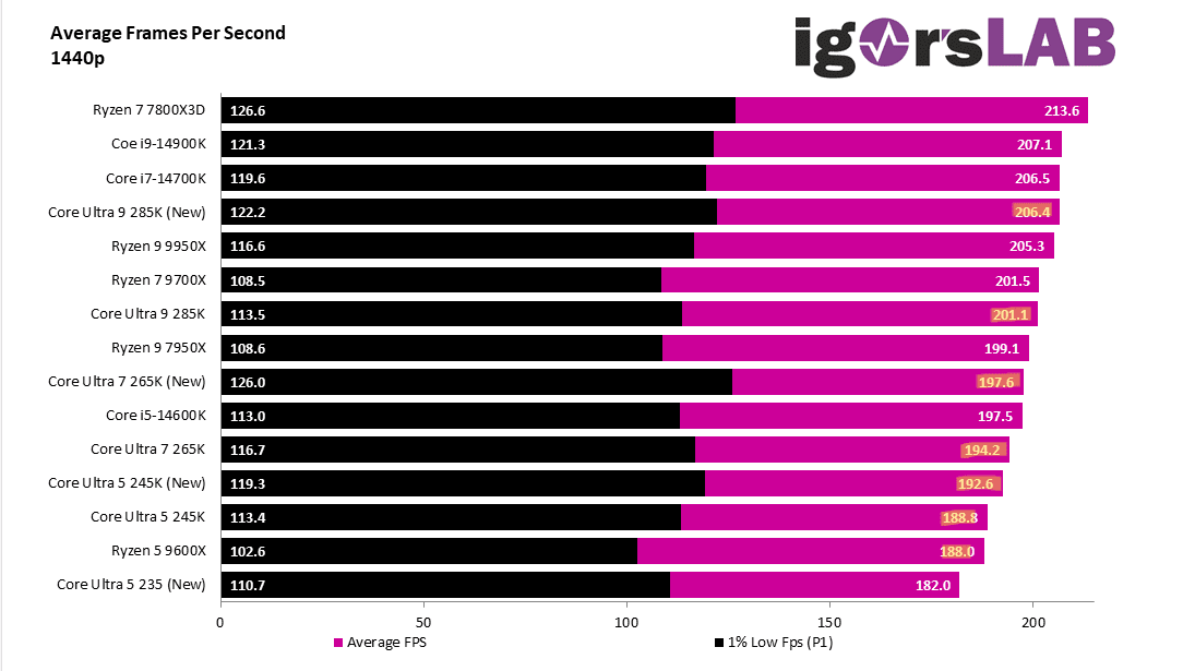

Wenn du wirklich das Maximum aus der 5090 in WQHD holen willst, führt kaum ein Weg an 3D‑V‑Cache vorbei.
The New Gaming CPU King​
