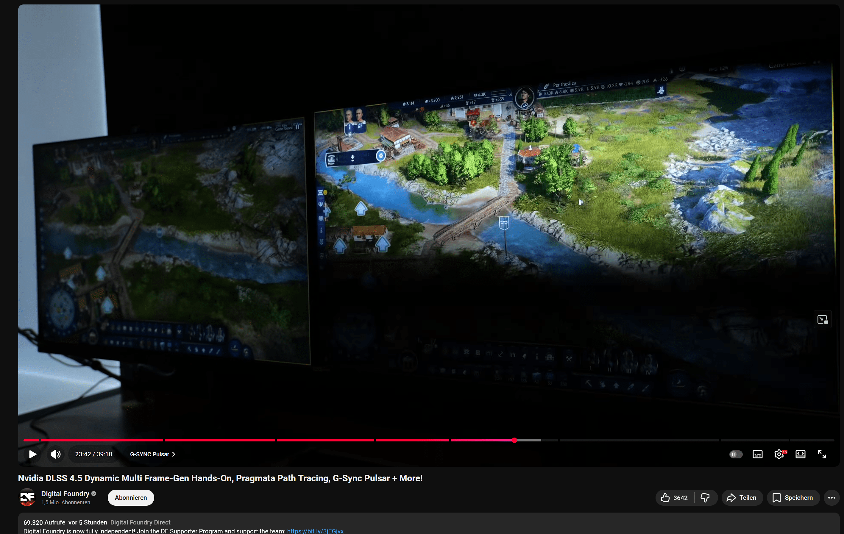

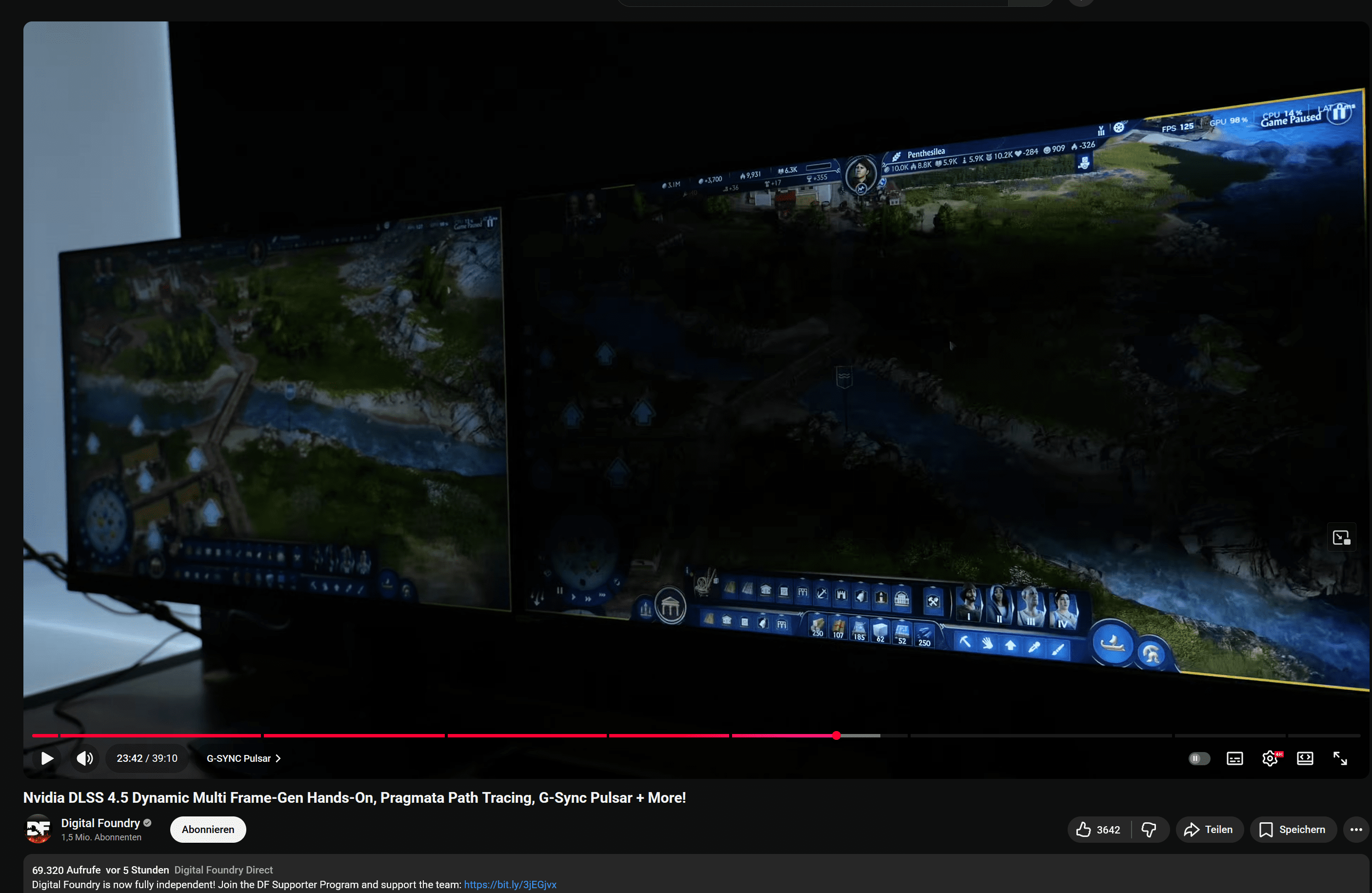

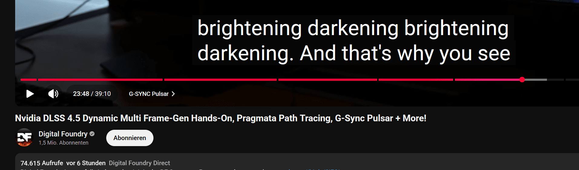

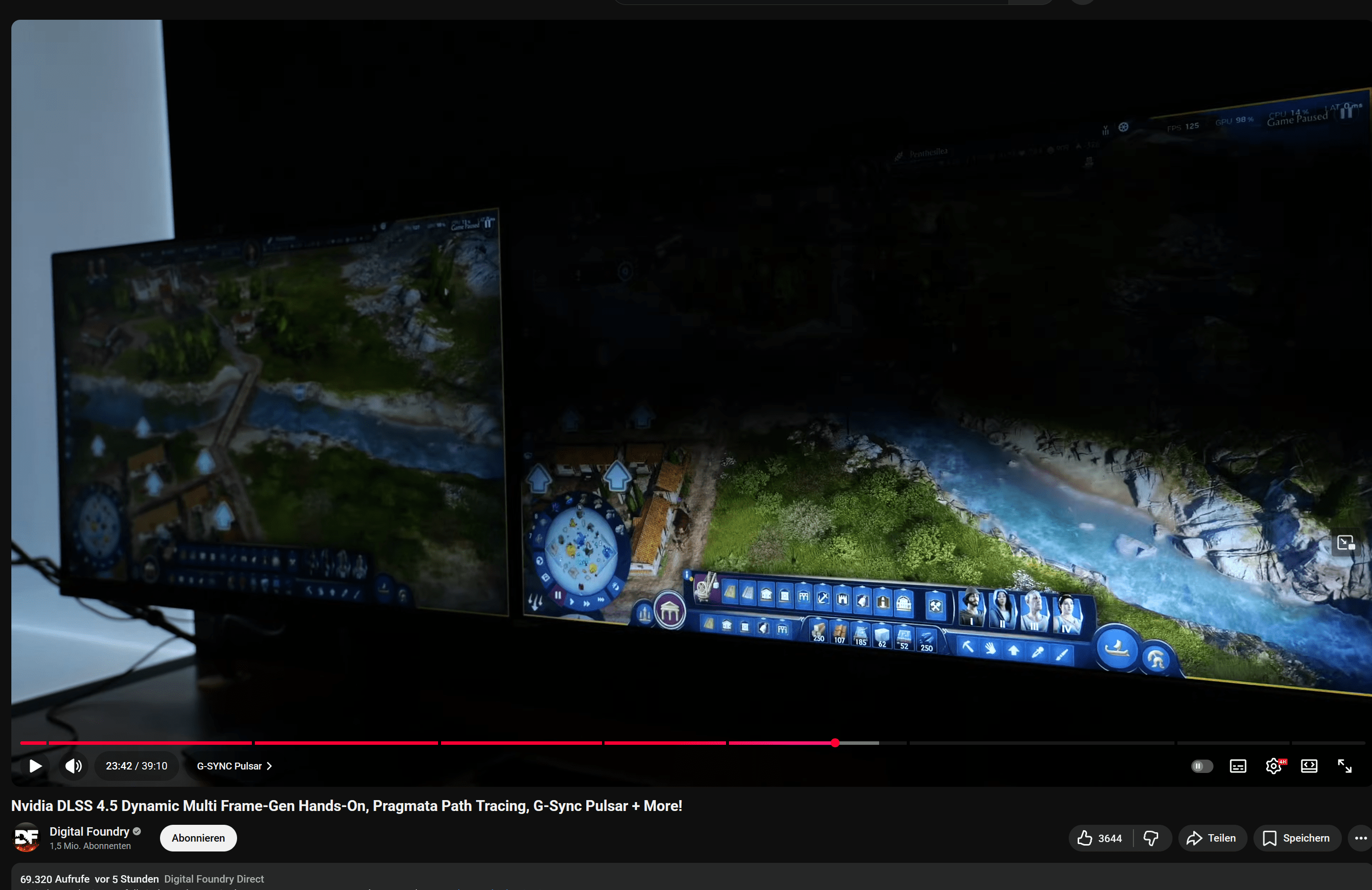

Bei den Pulsar Dingern isses ja eher ne Schwarze "Scanline" die von unten nach oben geht dennoch wird das Bild dadurch dunkler und man soll soweit ich bisher gelesen hab darüber ( was noch nich viel is
weil für mich uninteressant ) auch in manchen Situs auch dort ein Flackern wahrnehmen können
Wenn du hier das Bild anklickst und dann die pfeiltaste gedrückt hällst so das er da unentlich durchschaltet durch die 3 Bilder dann siehst du auch ziemlich das flackern was ich bei meinem CX sehe wenn ich
BFI auf die höchste Stufe schalte ( geht nun nich mehr weil ich unten noch die 2 anderen Bilder dazu gepackt hab )

Aber Pulsar soll laut Alex von Digital Foundry zumindest nich mehr so stark abdimmen und weniger Flickern als BFI

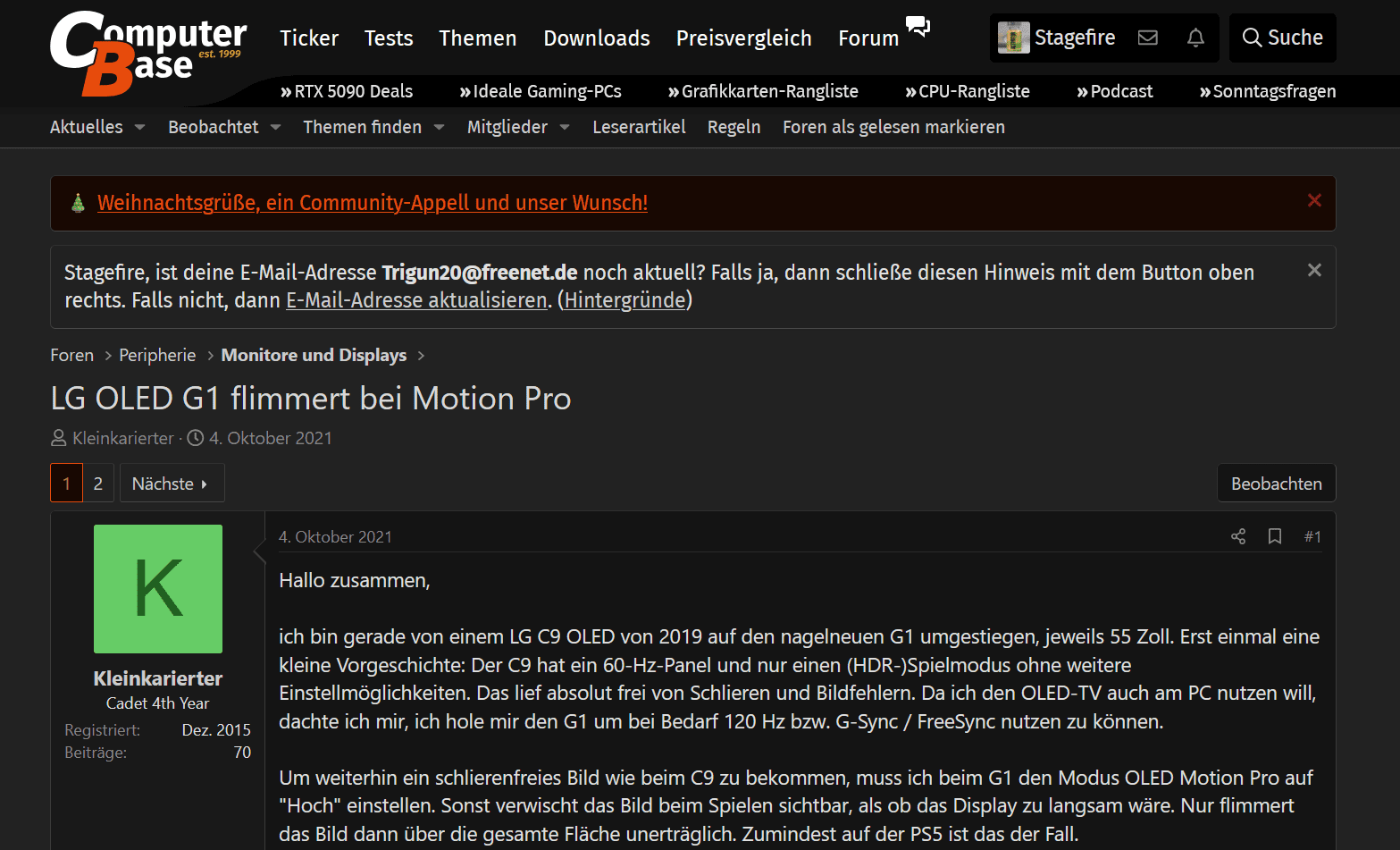

hmm okay ... habs nun nach 2 Jahren nochmal bei meinem CX eben getestet .... das krasse Flackern in den höchsten BFI Stufen is nun weg war dann wohl damals ein Firmware Bug bei meinem CX.
Er hier hatte das damals bei seinem G1 OLED auch :
Was halt auch noch ist BFI ( OLED Motion Pro ) geht nur wenn Gsync aus is bei meinem CX

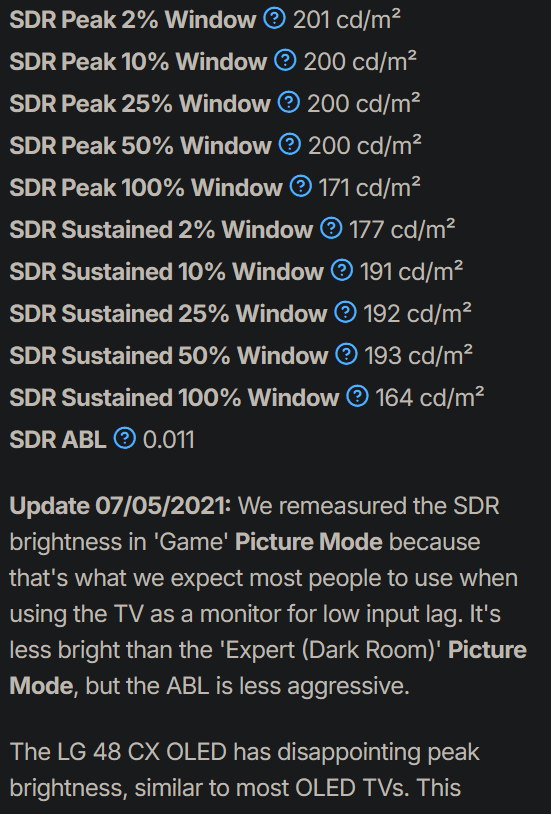

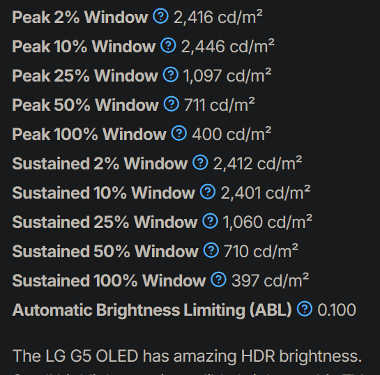

Das mit meinem S3220DGF ärgert mich schon sehr. Der ist gerade mal 5 Jahre alt, meine anderen 6 :d Monitore von Dell sind teilweise 12 Jahre und älter.
Mein 2020er LG 48" CX OLED TV ist nun in Jahr 6 ... und 2027 wenn er dann ausgetauscht werden wird durch ein LG 48" G7 oder LG 42" G7 OLED TV ( wenn ich mit der helligkeit zufrieden bin )
dann wird er 7 1/2 Jahre alt sein viel länger hatte ich bisher noch kein meiner Monitore seit den frühen 90gern da sich die Technik der Geräte nach 7 Jahren ja dann doch schon weiterentwicklt hat
ich behalte ja auch nich meine GPU für 7 Jahre weils auch dort dann in der Zeit Performance sprünge gibt und das gleiche is bei OLED der Fall
2020 : ---------------------------------------------------------------------- 2025 :
