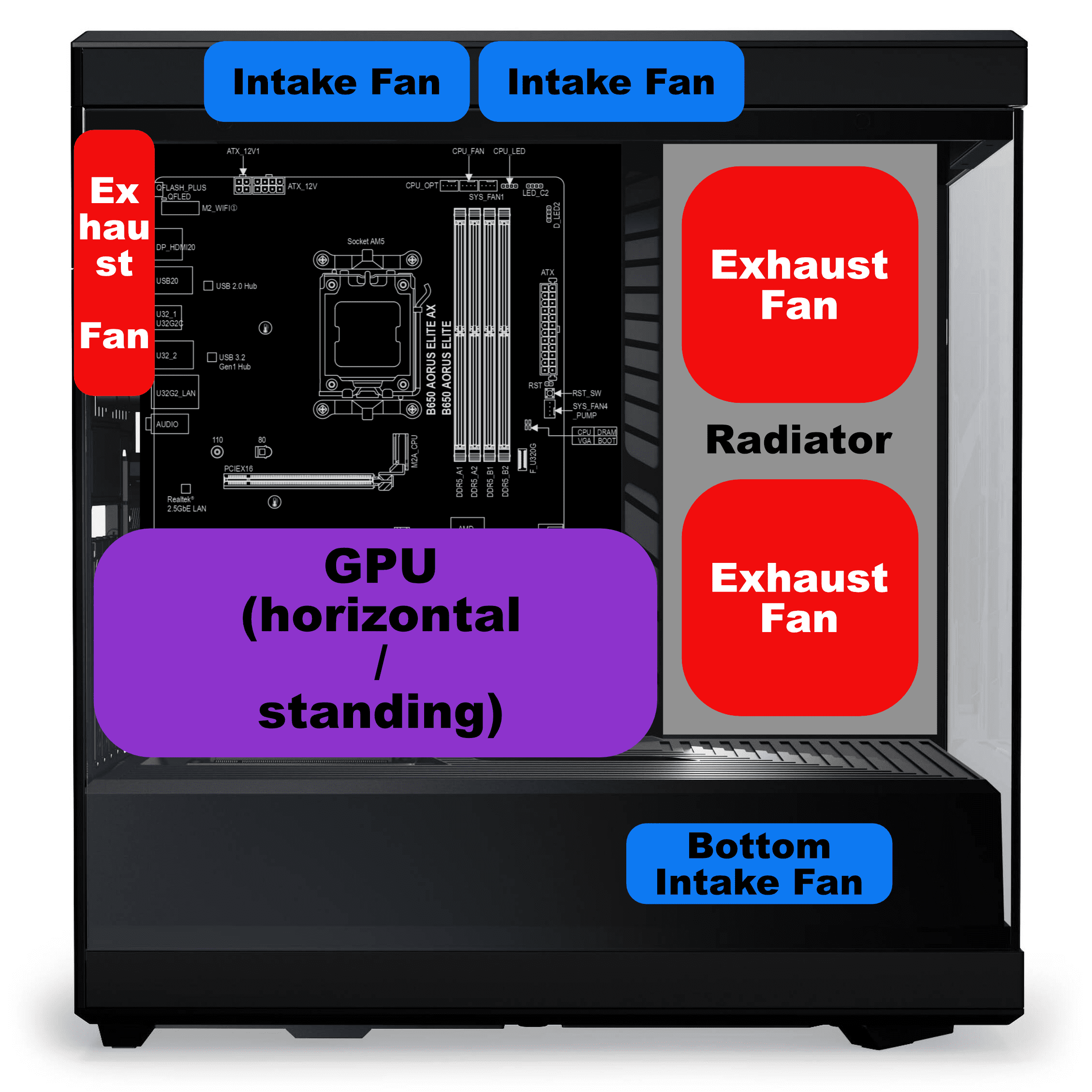

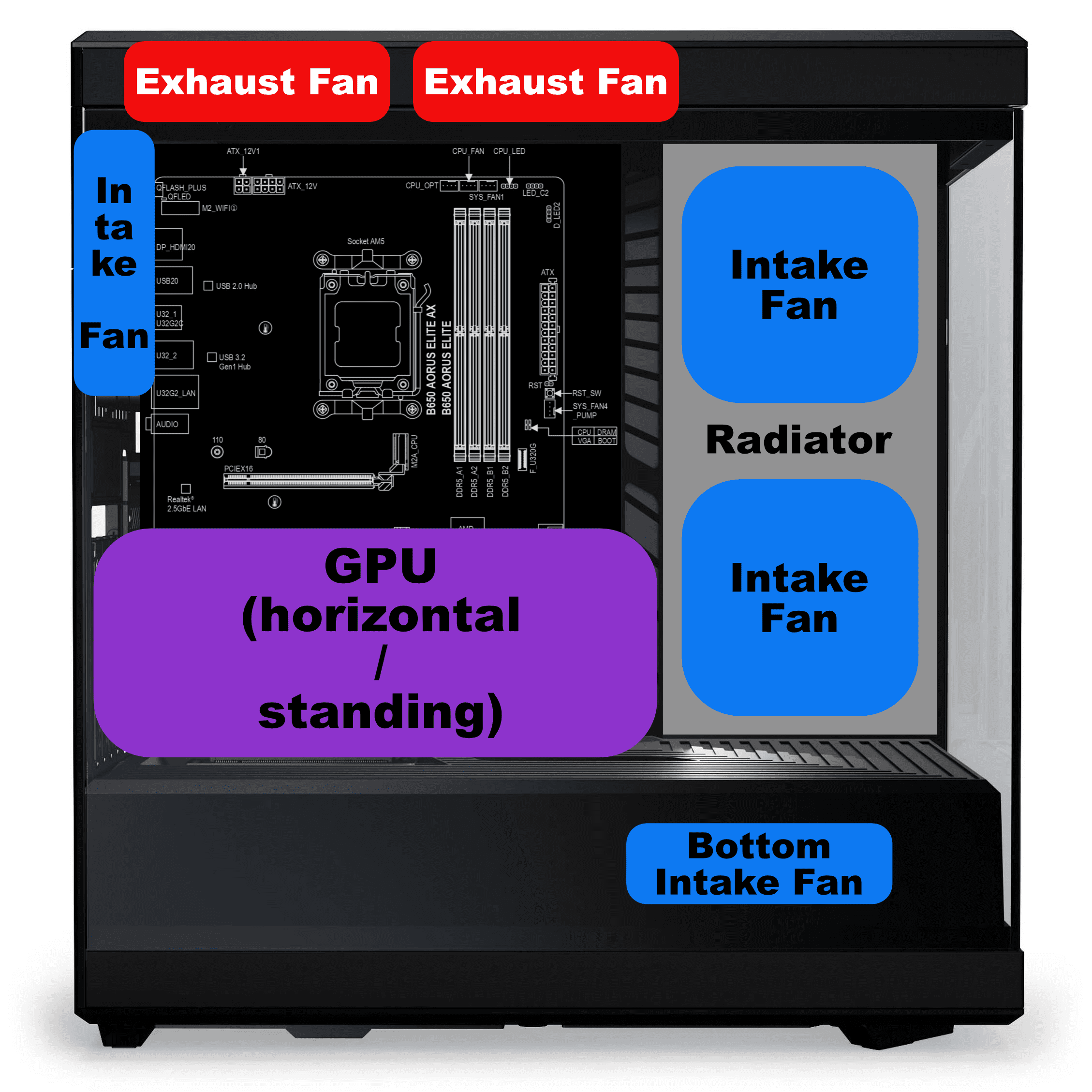

Welche der beiden Airflow-Varianten ist zu empfehlen, bzw. theoretisch besser?
tppaul
Neuling
03.01.2026
7
Bayern
Hey Leute,
ich habe mich dazu entschieden, meine Lüfter zu wechseln und den Airflow zu verbessern. Aktuell habe ich keine zwei Lüfter oben verbaut. Da ich eine AIO nutze, muss der hintere Lüfter nicht zwingend als Exhaust laufen.
Ich habe das Gefühl, dass Variante 1 die bessere Option im Vergleich zu Variante 2 ist. Dafür müsste ich aber die Radiatorlüfter und den hinteren Lüfter so montieren, dass die Rückseite der Lüfter nach innen zeigt, was ja normalerweise die Effizienz des Luftstroms verschlechtert (oder?) und ich die Backplate der Lüfter sehe.
Ja, mir ist klar, dass warme Luft nach oben steigt, weshalb Variante 2 evtl. eher unkonventionell ist. Trotzdem habe ich das Gefühl, dass sie funktionieren könnte. Ich bin mir nur nicht sicher, wie viel schlechter sie wäre oder ob sie überhaupt schlechter ist. Ich würde gerne ein paar Meinungen dazu hören.
Danke!
Hi@all!
Oben raus, hinten raus, Boden rein, Radiator raus!
Also Variante 2, aber oben raus!
Gruß
Mehlstaub
dann hat man zuviele Exhaust Fans, normalerweise wählt man die Lüfter so das die Intake Fans leicht überwiegen
Intake: Front und unten.
Exhaust: Hinten und oben.
Hinten willst du grundsätzlich keinen Intake, weil da bläst die Grafikkarte raus. Du wirst über den Intake also zwangsläufig die warme Abluft der Grafikkarte wieder mit einsaugen.
Hinten oben und Oben hinten gegensätzlich laufen lassen ist auch suboptimal, weil der Outtake-Lüfter einen Großteil der Frischluft vom Intake gleich wieder raussaugt.
Eigentlich will man eine konkrete Richtung haben. Z.b von vorne nach hinten. ODER von unten nach oben. Aber eben nicht beides. Bestenfalls noch wie die obigen Vorschläge eben diagonal. Da die Grafikkarte fast immer zwangsläufig hinten rausbläst, nimmt man normalerweise von vorne nach hinten. Wenn man Lüfter oben hat/will, dann Intake auch nur vorne/unten. Für oben und unten nutzt man die Thermik mit, also unten kalte Luft rein und oben warme Luft raus.
Lüfter mit gegensätzlicher Richtung macht man nicht nebeneinander. Auch nicht, bzw. sogar noch weniger über ein Eck, was du hinten oben in beiden Fällen aber trust.
Damit scheidet deine Variante 1 grundsätzlich aus, weil du hinten keinen Intake haben willst. Bei Variante 2 schadet der zweite Lüfter hinten oben vermutlich mehr als er hilft und beim Radiator willst du Frischluft, nicht Abluft.
Und idealerweise macht man mehr Intake als Outtake, weil man im Gehäuse einen Überdruck haben will.

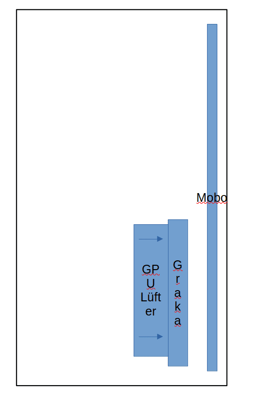

Hä? Auch wenn die Grafikkarte steht und die Anschlüsse hinten am Gehäuse sind, dann ist doch die Graka-Platine zwischen Mobo und Graka-Lüftern. Der Auslass der Graka ist also doch trotzdem hinten. Also so:

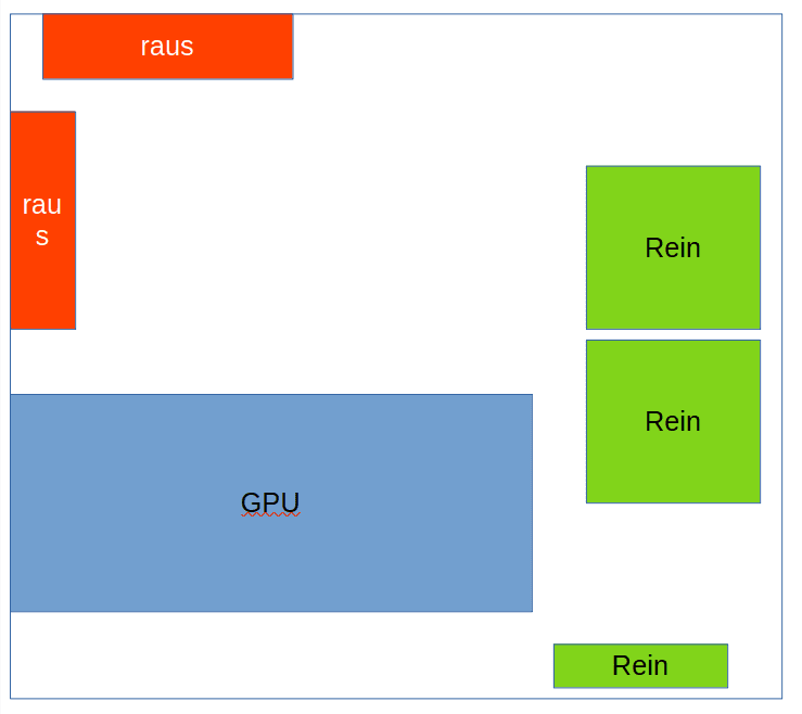

Möglichst weit hinten und rausblasen lassen. Also so wie in deiner Variante 1. Bzw. sogar nur den hinteren. Damit du 3x rein und 2x raus hast. Abhängig natürlich auch davon wie da jetzt die Graka mitspielt. :ROFLMAO:
Also in etwa so:
Den Bodenintake würde ich aber auch etwas weiter hinten (unter die Graka) setzen. Zusätzliche Kühlung für die von unten und den Luftfluss (warme luft nach oben) unterstützend. Eine im Gehäuse stehende Grafikkarte ist mir jetzt auch noch nicht unter gekommen. Wie laufen da dann die Anschlüsse zum Monitor?
Möglichst weit hinten oben und das nur mit einem Lüfter, weil der zweite dann schon wieder die Luft vorne vom Radiator durcheinander bringen würde? Sorry habe mich mit Airflow nie so wirklich befasst, war eher so der "Wird schon passen Typ" xD

Der oben "mittige" Lüfter würde hauptsächlich die (vorgewärmte) Frischluft vom oberen Radiatorlüfter ansaugen. Und weil man eben mehr rein als raus haben will. Und deine Grafikkarte bläst dann ja (zum Großteil) trotzdem auch noch raus.
Man will halt einen Luftstrom möglichst durchs ganze Gehäuse haben, damit auch andere Bauteile auf z.B. dem Mobo Frischluft abkriegen, ganz besonders wenn keine CPU-Lüfter vorhanden sind.
Ob das jetzt so optimal ist, das die beiden Radi-Intakes ja direkt die angesaugt Luft schon vorwärmen, weiß ich nicht. Ich würde ja eher noch zusätzliche Lüfter an die Front machen, die "über" den Radi blasen, aber da hast du ja so eine tolle Glastür. :d

Ja xD Da kann ich schlecht eine Spax durchjagen um einen Lüfter zu befestigen :d Man muss ja dazu sagen, dass ich bisher keine wirklichen Probleme mit Temperaturen hatte. Der 7800X3D ist ja auch nicht die heißeste CPU ^^ Wie gesagt, ich werde Lüfter tauschen, darum will ich das jetzt einmal ordentlich machen. Und es klingt so, als wäre Varinate 1, aber mit Backfan als Exhaust und Fan oben hinten als Exhaust recht solide :) Danke!
