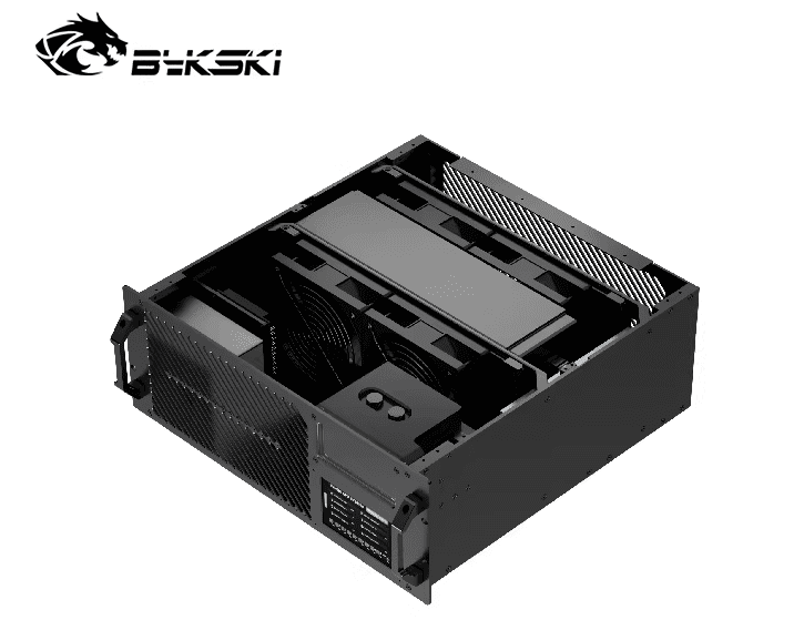

Hallo miteinander,
das ist eine Anfrage aus unserer Firma und zwar betreiben wir seit vielen Jahren Kundenserver in unserem Rechenzentrum und bekommen in letzter Zeit immer mehr Anfragen bzgl. KI.
Da wir nun einen sehr konkreten Interessenten haben, möchte ich das Thema mal angehen. Wir möchten den Server aufgrund der Abwärme zwingend mit Wasser kühlen. Ich kenne mich mit der Thematik grundsätzlich aus, da ich privat schon so einige Custom-Loops zusammengebaut habe. Im professionellen Umfeld ist das aber nochmal eine andere Geschichte mit 24/7 Betrieb etc. Eigentlich wollte ich das Projekt zusammen mit Alphacool umsetzen, da Sie einerseits Enterpreise-Hardware anbieten aber auch ausgelegt sind für B2B. Es ist aber so, dass unsere Anfrage nicht beantwortet wurde und ich beri denen insgesamt schon 2h in der Telefon-Warteschlange war ohne etwas zu erreichen. Deshalb wende ich mich an euch.
Was wir bereits haben sind 5x Inno3D RTX5090 iChill Frostbite Pro 32GB (https://www.inno3d.com/product/inno3d-geforce-rtx-5090-ichill-frostbite-pro). Da sind wir sehr günstig dran gekommen, weshalb sich die blackwell 6000 nicht mehr angeboten hat. Was wir möchten sind 2 Server mit je 2 GPUs drin; die 5. Karte ist quasi als Ersatzteil.
Mainboards, CPUs und RAM haben wir. Es sind jeweils Supermicro Boards mit S3 Sockel. Als Gehäuse dachten wir an das hier: https://shop.alphacool.com/en/shop/...l-es-4u-19-quot-serverrack-watercooling-ready mit jeweils zwei Pumpen in Serie drin. Die CPU können wir grundsätzlich luftgekühlt lassen. Noch zum Rechenzentrum: Wir haben 80x120cm Racks, können also Fan-Walls oder ähnliches bauen. Die Temperatur ist maximal 26° da drin. Das System soll möglichst kompakt und wartbar sein; also kein externer Mora oder ähnliches. Lautstärke ist völlig egal; es können also Hochleistungslüfter eingesetzt werden.
So und nun stehe ich etwas an, wie man das lösen könnte mit der Kühlung. Beim Alphacool-Gehäuse steht "Water cooling for 2400W waste heat" in der Beschreibung; es hat aber aus meiner Sicht nur Platz für einen 360mm Radiator. Wie soll das funktionieren? Ein einziger 360er Radiator reicht ja wohl nicht mal für eine einzige GPU oder? Wenn man aber bei Google sucht nach "water cooled workstation multi gpu" oder ähnlichem; findet man massenweise Builds, die genau so funktionieren. Hat da irgend jemand Erfahrung damit?
