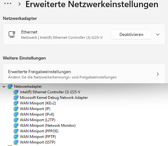

Wie kann ich das genau sehen? Und wie würde ich das merken wenn sie nicht geladen werden würden? Wäre das Internet dann nicht mehr funktionsfähig?
Ich habe gerade Win11 neu installiert. NAch der Installation waren sie sichtbar.Als ich die Windows Updates gemacht habe...waren sie wieder nicht sichtbar nach dem Neustart
Die sind schlicht nur ausgeblendet. Ist bei mir auch so, konstant. Gerätemanager -> Ansicht -> Ausgeblendete Geräte anzeigen -> fertig!

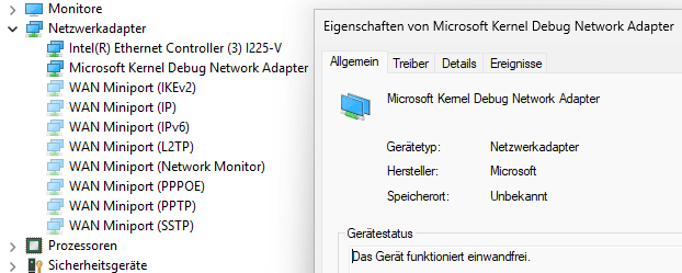

Mit ausgeblendete Geräte anzeigen, werden sie angezeigt aber so transparent..was genau soll mir das sagen wenn sie transparent angezeigt werden?
Wenn die Normal angezeigt werden dann sehen die so aus wie Realtek Sachen also nicht transparent
Der Microsoft Kernen Debug Adapter ist normal auch nicht angezeigt, dennoch ist er jetzt nicht transparent angezeigt
Bin gerade echt verwirrt und frage mich weshalb das so ist.
Soweit ich das noch in Erinnerung habe, wurden die in früheren Windows Builds konstant eingeblendet, jetzt nicht mehr.
Von daher wundert mich das ein wenig, dass bei dir diese auch ab und an eingeblendet angezeigt werden.
ps: Ausgeblendet heißt normalerweise -> inaktiv. Werden also scheinbar auch gar nicht (mehr) benötigt zum fehlerfreien Betrieb der Netzwerkverbindung. Der MS_KDNA, dass stimmt schon so:

Die sind ja inaktiv. Einfach mal rechtsklick drauf machen -> Eigenschaften:
Dieses Hardwaregerät ist zurzeit nicht an den Computer angeschlossen. (Code 45)
Schließen Sie dieses Gerät an den Computer an, um das Problem zu beheben.
ps: Ansonsten einfach mal rechts unten in der Taskleiste rechtsklick auf das Netzwerksymbol -> Netzwerk & Interneteinstellungen -> Erweiterte Netzwerkeinstellungen -> oben "Deaktivieren" anklicken, dann wieder "Aktivieren". Dann hast die wieder komplett alle im Gerätemanager stehen. Bei mir ist es allerdings vollkommen Wumpe ob die nun aktiv drin stehen oder nicht. Der Transferspeed ist da.

Durch dieses Deaktivieren und aktivieren der Ethernet Verbindung erscheinen sie dann wieder...
