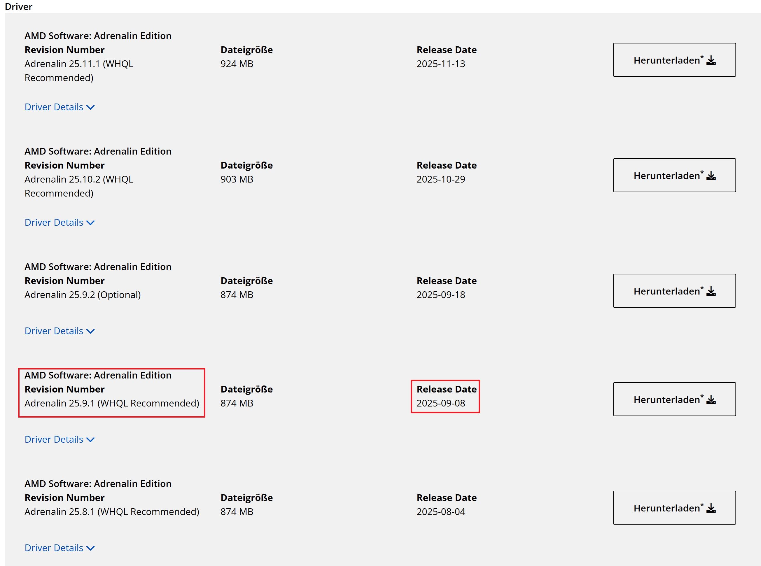

Mit AMD Treibern kommt es teilweise zu massiven Problemen, vor allem bei älteren Karten.
Ich hatte reihenweise Bluescreens mit 6600XT oder 9070.
Probiere mal mit DDU im abgesicherten Modus alles zu löschen und dann den Treiber 25.9.1.
Die Geräusche könnten von der GPU kommen, probier mal obs mit -10% Powerlimit besser wird.
Netzteil kann natürlich auch sein aber ich würde erstmal die anderen Sachen checken.
Habe ich total vergessen zu erwähnen sorry: DDU und Neuinstallation der Treiber, habe ich schon zweimal durchgeführt.
... DDU und Neuinstallation der Treiber, habe ich schon zweimal durchgeführt.
Welcher Treiber? Aus deinem Satz lese ich das du den aktuellen Treiber Version Adrenalin 25.12.1 vom 10.12.2025 neu installiert hast, das ist nicht richtig, weil dieser Treiber und auch frühere Treiber Probleme verursachen, ab Version 25.9.1 sollte das Problem beseitigt sein.
Den älteren Treiber vom September 2025 installieren, Adrenalin Version 25.9.1

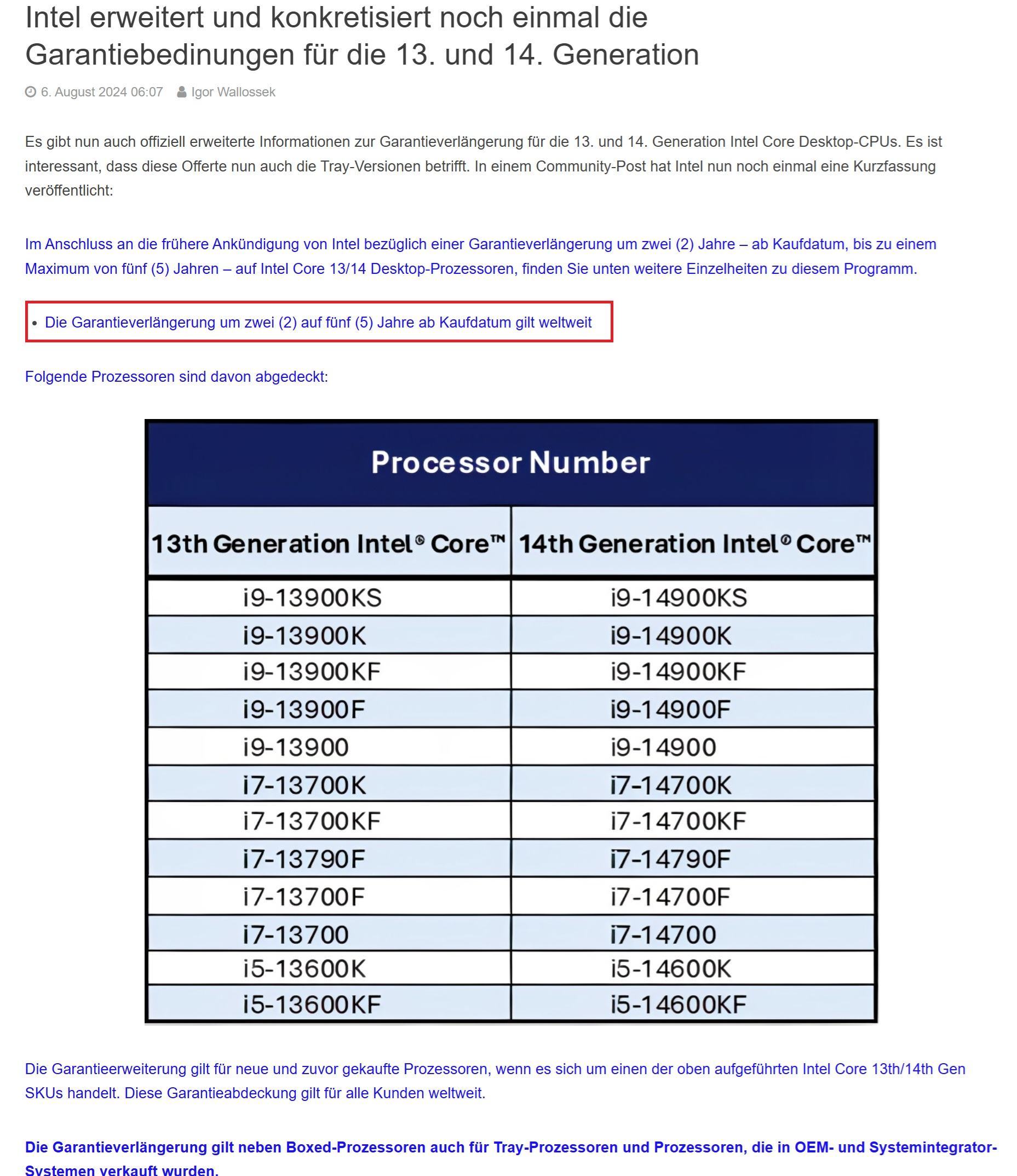

Beim 13700K würde ich aufpassen, gebraucht auf gar keinen Fall kaufen, die Intel K CPUs der 13 und 14 Generation haben ein Problem mit der Haltbarkeit, die Bios Versionen wurden dahingehend von Intel ständig angepasst.
Wenn doch, gebraucht gekauft, darauf achten, dass du noch ausreichend Garantie auf die Intel K CPU hast, Intel hat die Garantie auf 5 Jahre erweitert. Auch hier besser von einem Bekannten kaufen, der die Rechnung noch besitzt und die CPU einschicken kann, falls die CPU defekt ist

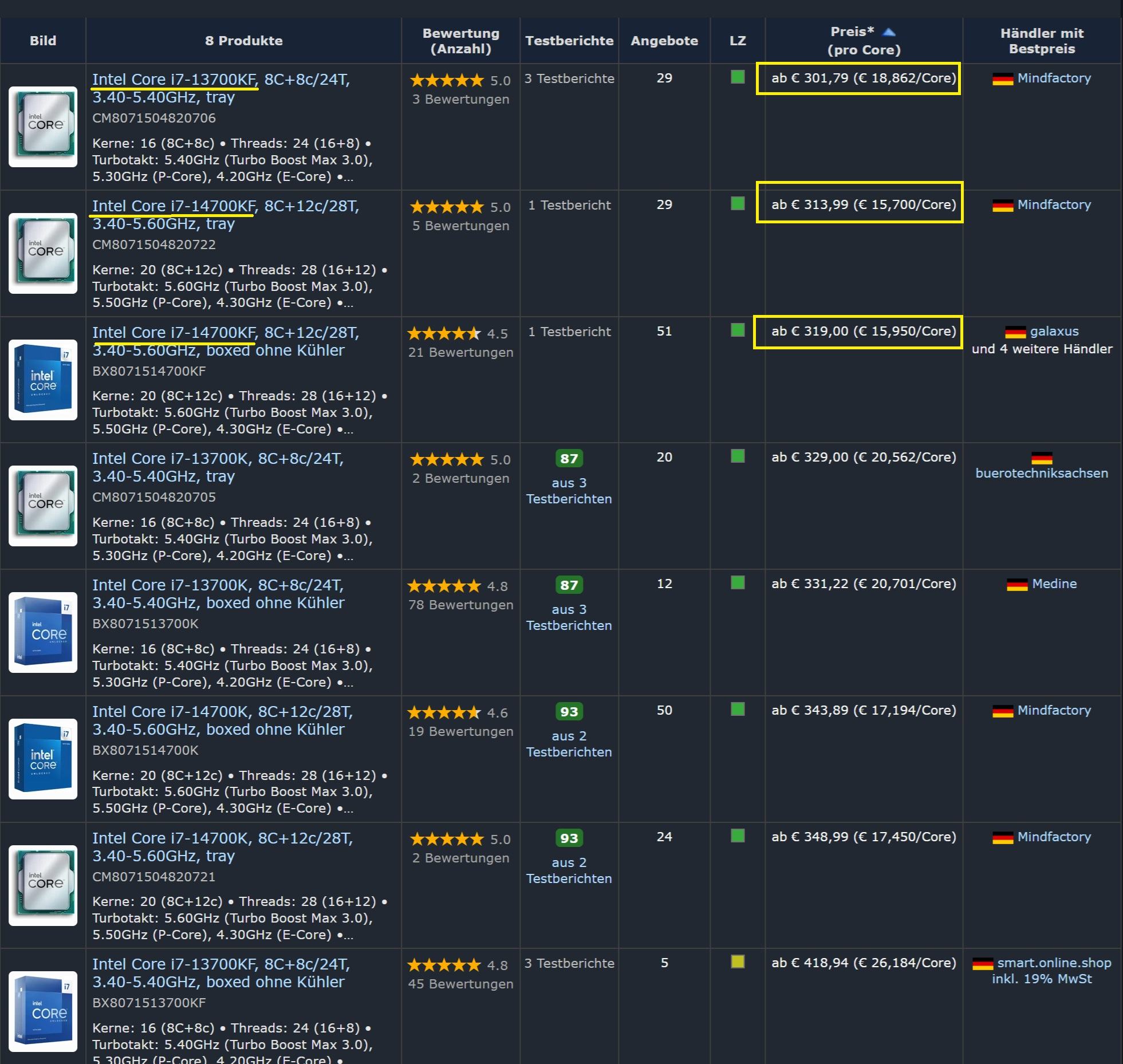

Neu sind die Intel Core i7-14700KF ab 319 Euro erhältlich als Intel BOXED Version ohne CPU Kühler, die Intel Core i7-13700K CPU als Intel Boxed Version ohne CPU Kühler kostet ab 333 Euro, normalerweise reicht eine Intel i5 14600K CPU ab 200 Euro mit 6P und 8E Kernen vollkommen aus, die Intel CPUs mit dem F am Ende haben keine iGPU.
Der Fairness halber solltest du erwähnen, dass der Artikel längst überholt ist, denn Grund für die vorzeitige Alterung war eine zu hohe Spannung im Leerlauf. Mit einem aktualisierten Bios sollte das also Geschichte sein. Gebraucht hingegen verbietet sich, denn Intel kommt mit den Auslieferungen schlicht nicht nach. Somit verbietet sich der Gebrauchtkauf solch einer CPU, selbst wenn sie von einem Bekannten ist.
