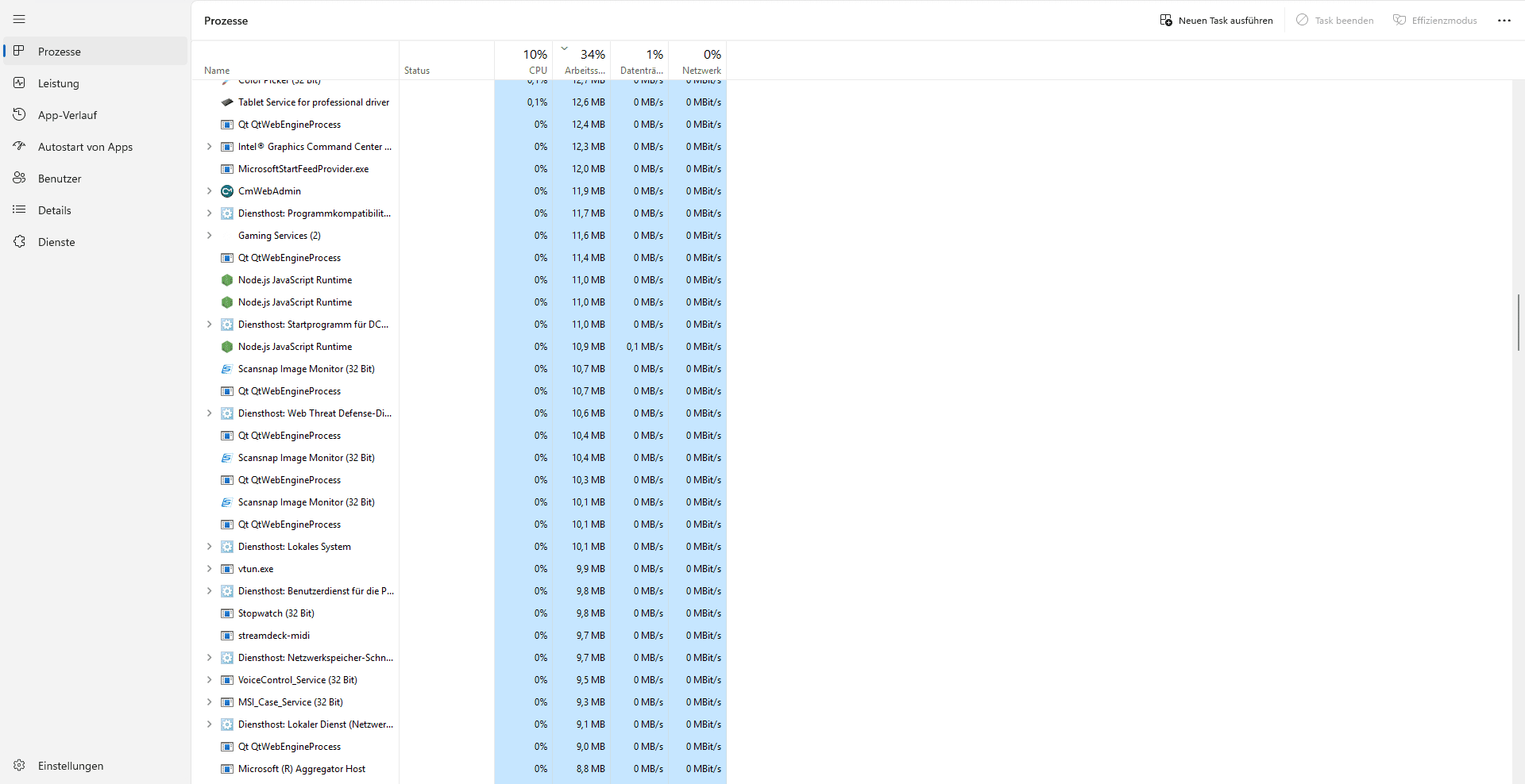

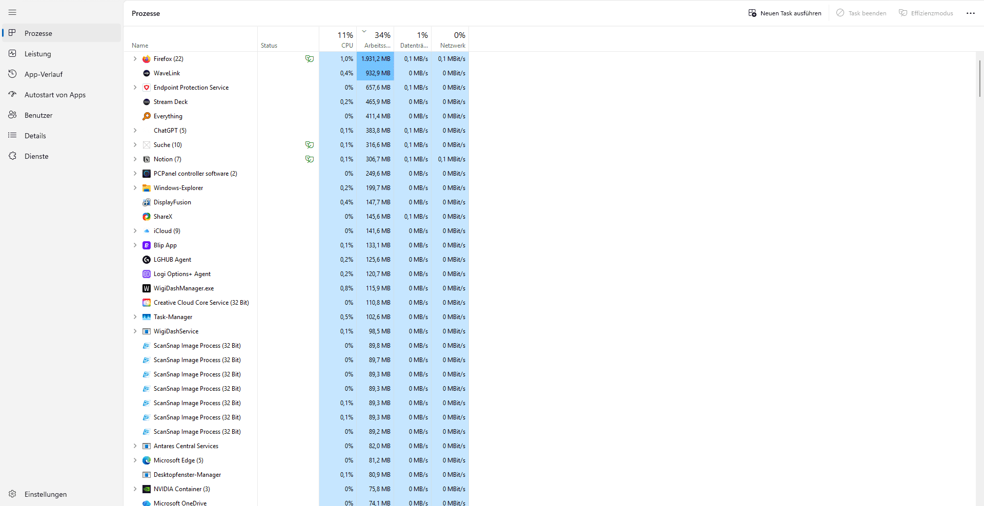

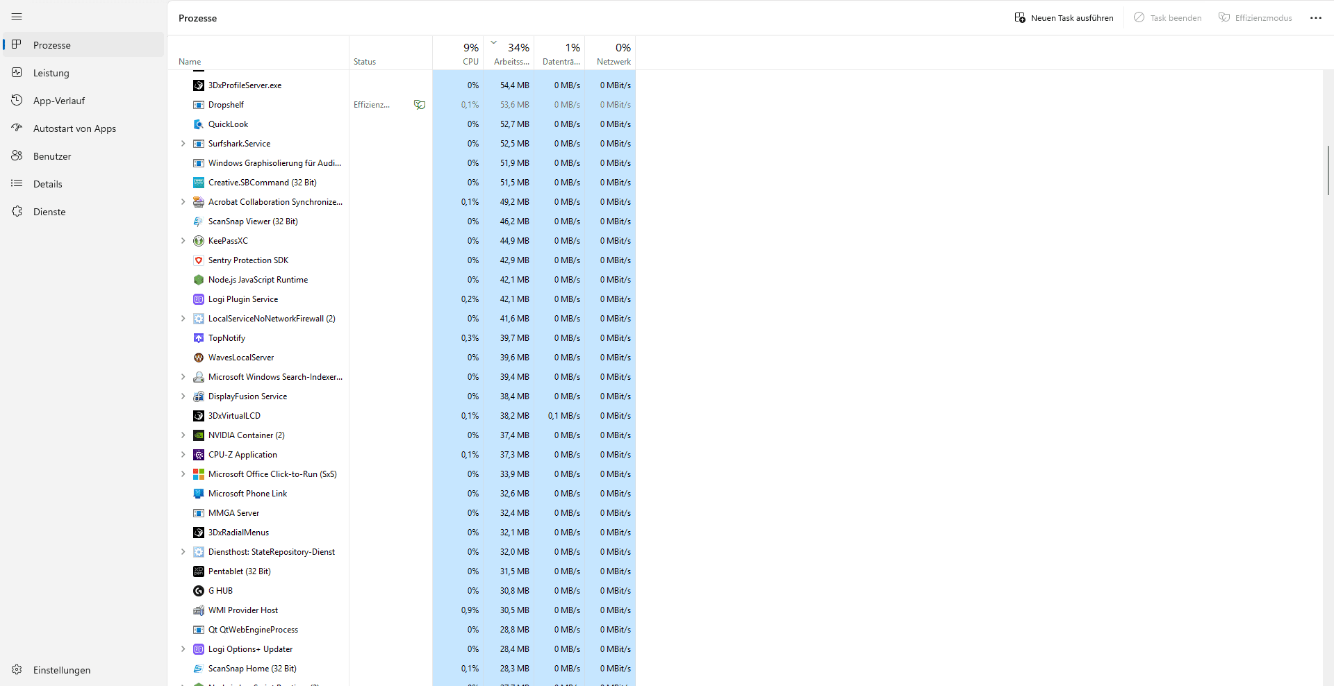

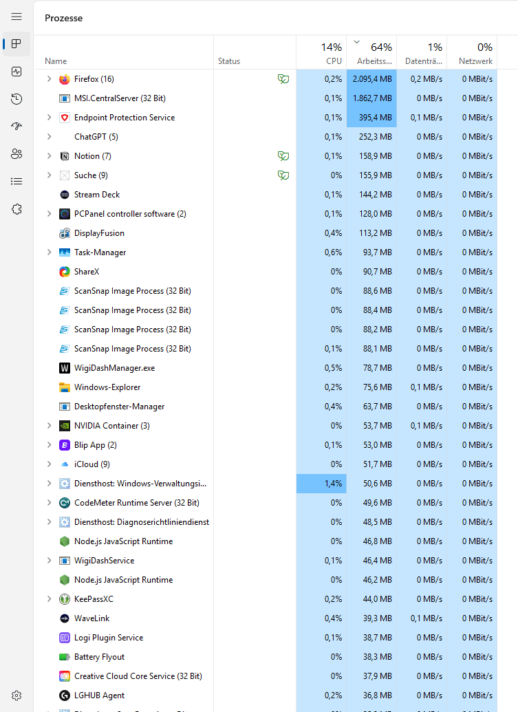

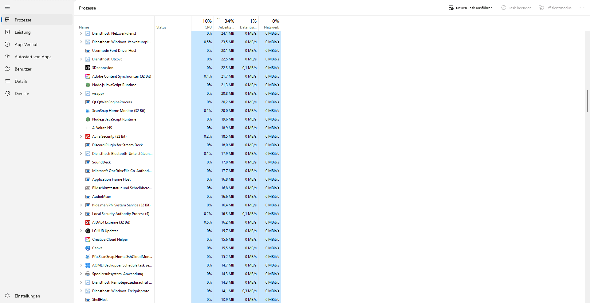

Hallo zusammen,
mir ist aufgefallen, dass meine RAM-Auslastung schon bei ~65% liegt, obwohl ich aktuell nur den Browser geöffnet habe. Das kommt mir extrem hoch vor, vor allem, weil es im Task-Manager nicht so aussieht, als würden einzelne Prozesse ungewöhnlich viel ziehen. Daher die Befürchtung, dass irgendwas im Hintergrund viel Arbeitsspeicher frisst (oder ggf. ein Leak vorliegt). Vor ein paar Monaten war das noch nicht so (hatte dann geupdatet von Windows 10 zu 11).
Hat jemand eine Idee/Vermutung, woran das liegen könnte bzw. was ich am besten checken sollte? Vielen Dank vorab!
Anbei habe ich auch eine Übersicht der Prozesse (Screenshot) sowie meine Specs:

Der MSI Prozess sieht maximal nutzlos aus, was soll das sein?

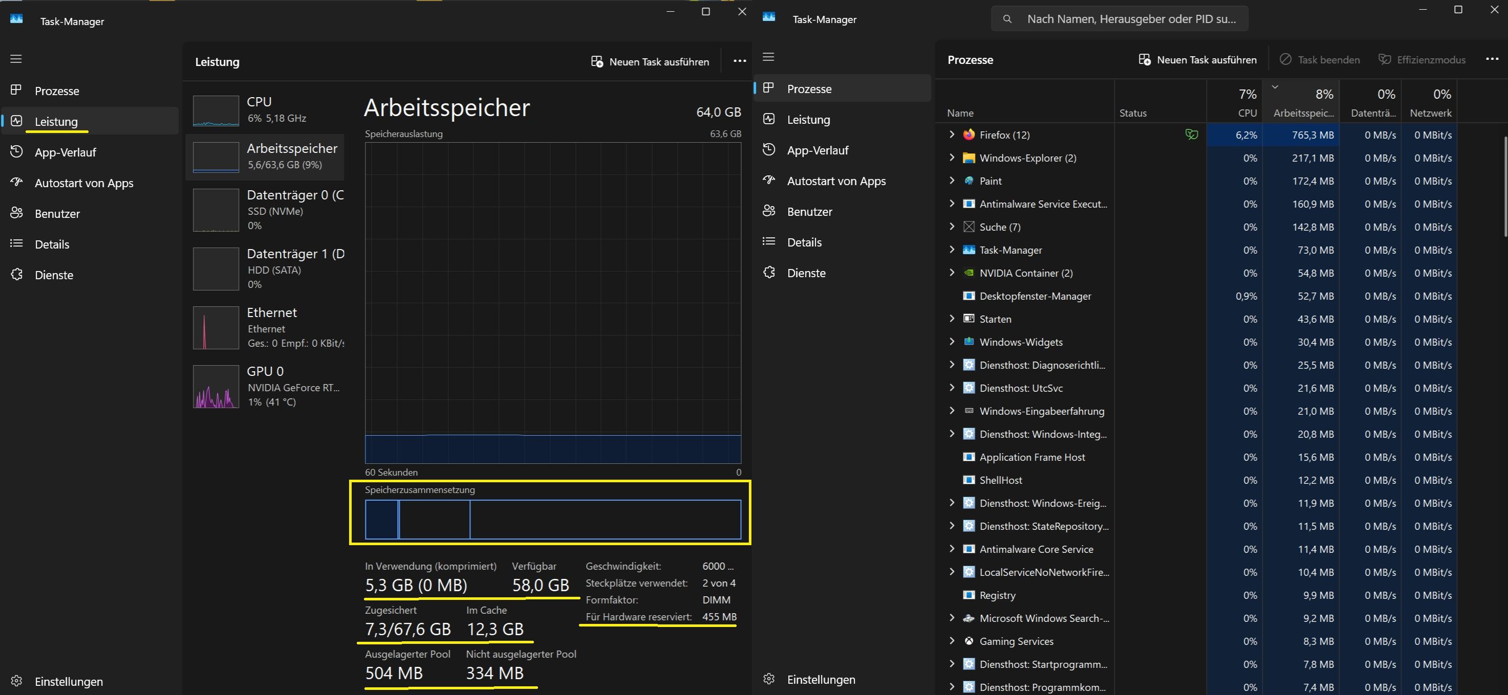

RAM: 64 GB DDR5 (2x 32 GB) Kingston Fury Beast DDR5-6000 CL40
...mir ist aufgefallen, dass meine RAM-Auslastung schon bei ~65% liegt

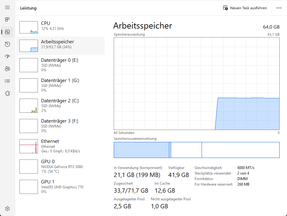

Sieht so aus, als ob bei dir keine 64 GB Ram verfügbar sind, eher 16 GB Ram oder weniger.
Hast du 48 GB Ram der Intel iGPU zugeteilt?
Du kannst im Task-Manager sehen, wie der Ram aufgeteilt ist, Bild unten.
Wenn der Intel iGPU z.B. 48 GB Ram zugeteilt wurden, dann steht das bei "für Hardware reserviert".

Zunächst danke für die zahlreichen Antworten. Scheinbar hatte ich ein PUP, denn mit dem ADWCleaner wurden mir zwei angezeigt. Als ich die behoben hatte, ist der Explorer kurz abgestürzt und seitdem bin ich von durchschnittlich 65 % Auslastung auf 30–35 % gelandet, was ich als realistischer betrachte.
Füge ich nun anbei!
1) Erst mal einen ganzen Screenshot vom Task Manager und einen von CPU-Z.
2) Dann mal die Bloatware weg, MSI Center (sowie iCue, Armoury Crate, ...) ist leider echt nur Müll.
3) Dann checken was die Kiste tut.
4) Eventuell über eine Neuinstallation nachdenken.
Füge ich im Anhang bei! Es ist von eben, dadurch kann sich etwas geändert haben.

Du hast einige Applikationen laufen. Hast du die alle nach dem Upgrade auf Win11 neu installiert, oder sind die noch aus Win10-Zeiten?
Ich vermute mal Discord verursacht das Problem Stichwort Memory Leak, da können einem dann schonmal 64 GB Ram ausgehen.
Wenn ich dann sehe, was bei dir alles im Hintergrund läuft, dann bin ich mir 100 % sicher, dass eines der Programme in Verbindung mit Discord die Ram Probleme verursacht.

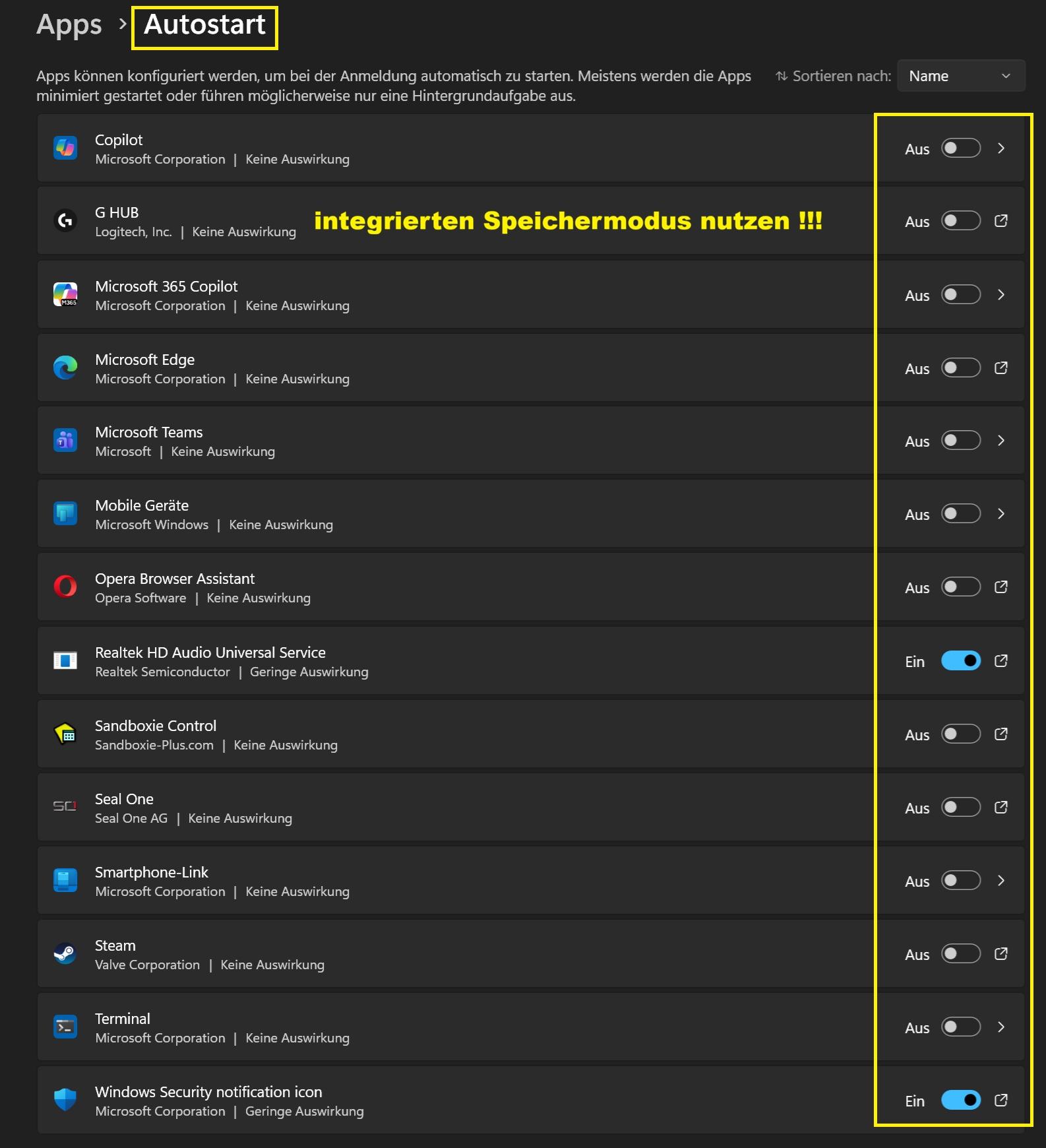

Du kannst im Windows Autostart alle Programme deaktivieren, die nicht benötigt werden, Programme, die beim Herunterfahren geöffnet waren, sollten sich beim Windows Start nicht wieder öffnen, es müssen nicht alle Programme mit Windows starten.
Manchmal reicht es, wenn man alle Programme aktuell hält inklusive Discord, um das Memory Leak Problem zu verhindern.
Edit:

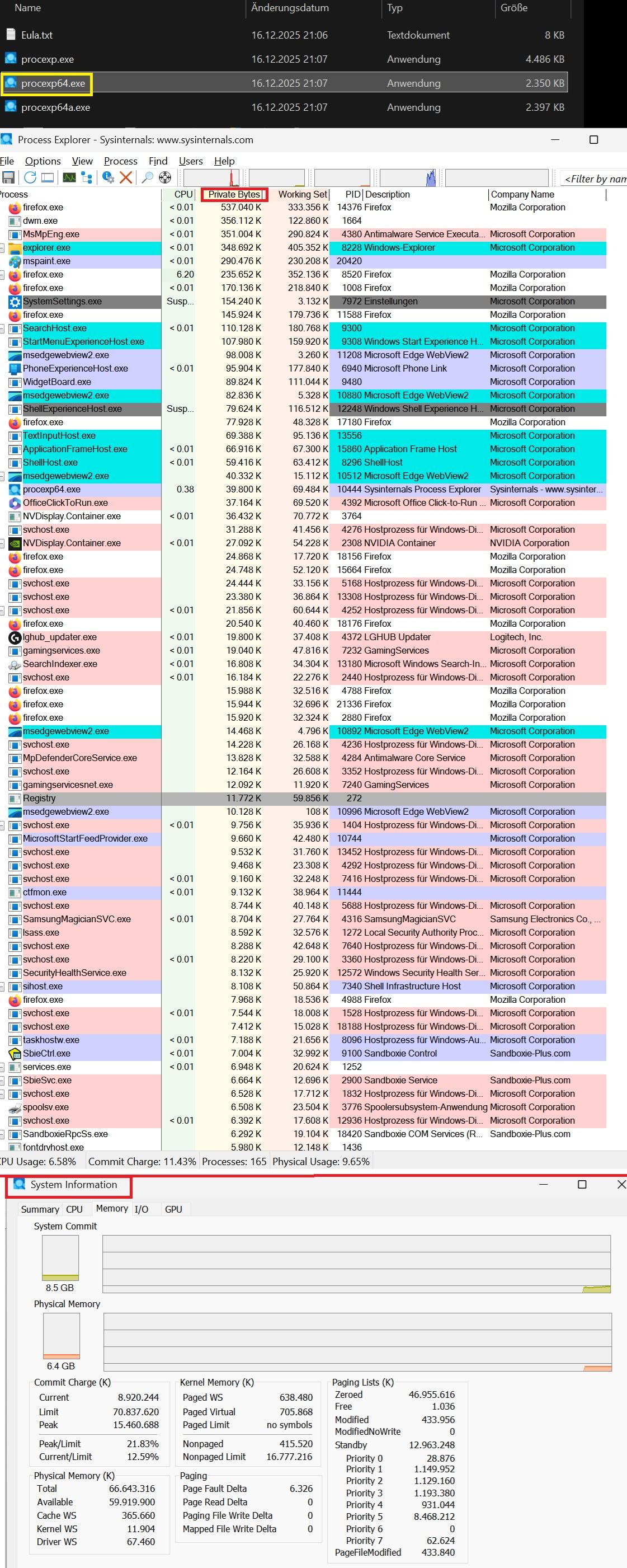

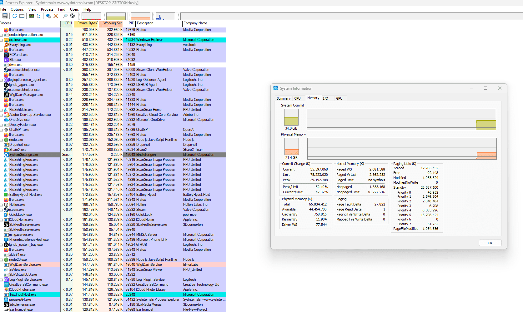

Da Discord sich den Ram laut Windows Task-Manager nicht selbst genehmigt, reserviert sich ein Programm wahrscheinlich den Ram, das könnte trotzdem in Verbindung mit Discord stehen.
Process Explorer Version 17.09 vom Dezember 2025 inklusive Systeminformation (bei View zu finden) bietet hier einen besseren Überblick, wie der Ram aufgeteilt ist, Bild unten.
