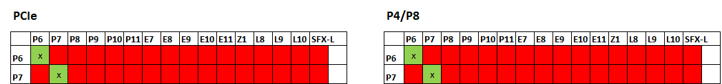

Siehe Kompatibilitätstabelle:
Daher können wir nur von der Nutzung abraten.

p.s. was sagt deine Grafik da aus ?
mfg Overroller
Die Grafik sagt aus, welche Kabel mit welchem Netzteil kompatibel sind.
In diesem Fall wäre nur das P7 Kabel mit dem P7 Netzteil kompatibel.
Aus diesem Grund ist das P7 mit einem grünen Quadrat gekennzeichnet, während die übrigen rot markiert sind.
Wie bereits erwähnt, sollten die Kabel eigentlich nicht kompatibel sein.
Wenn du dennoch das Risiko eingehen möchtest, kannst du dies natürlich tun.
Sollte dennoch etwas passieren, ist das nicht unsere Schuld.
Viele Grüße
/Marco
