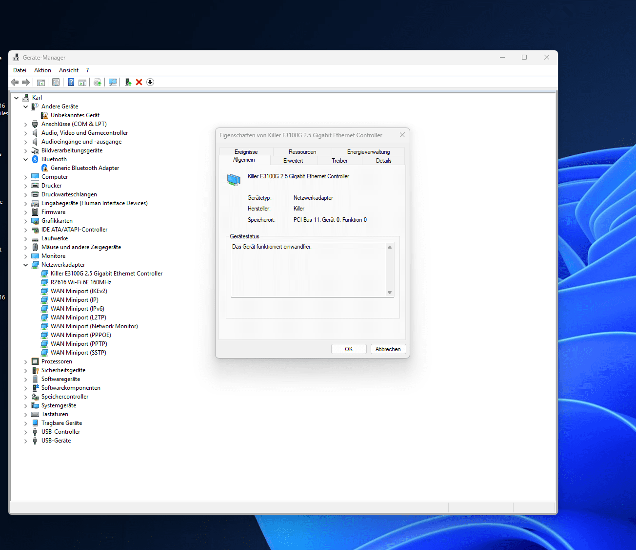

Hast du im Geräte Manager nachgesehen ob das Device versteckt oder mit gelbem Ausrufezeichen dargestellt wird ?

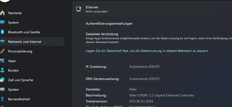

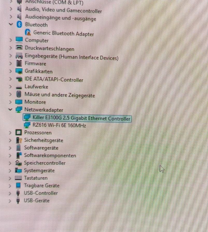

Gerätemanager zeigt den Controller an, kein Fehlermeldung.

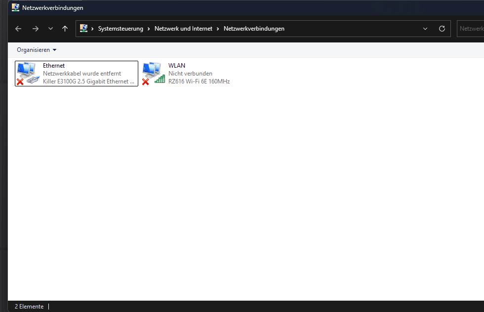

Mach mal einen Rechtsklick auf den Start-Button -> Ausführen -> ncpa.cpl eingeben und Enter drücken
Ist dort der LAN-Adapter nicht aufgelistet?

Der PC zeigt an das kein Kabel eingesteckt ist aber WLAN funktioniert einwandfrei...

Wenn es bei dir (warum auch immer) die Treiber zersägt hat, dann wäre mein erster Blick erst einmal in den Gerätemanager.
5sek. Sache.

Doch ist er, im Gerätemanager wird der auch erkannt und es steht dort das er einwandfrei funktioniert aber unter Einstellungen/Netzwwerk wird angezeigt das kein Kabel verbunden ist.
