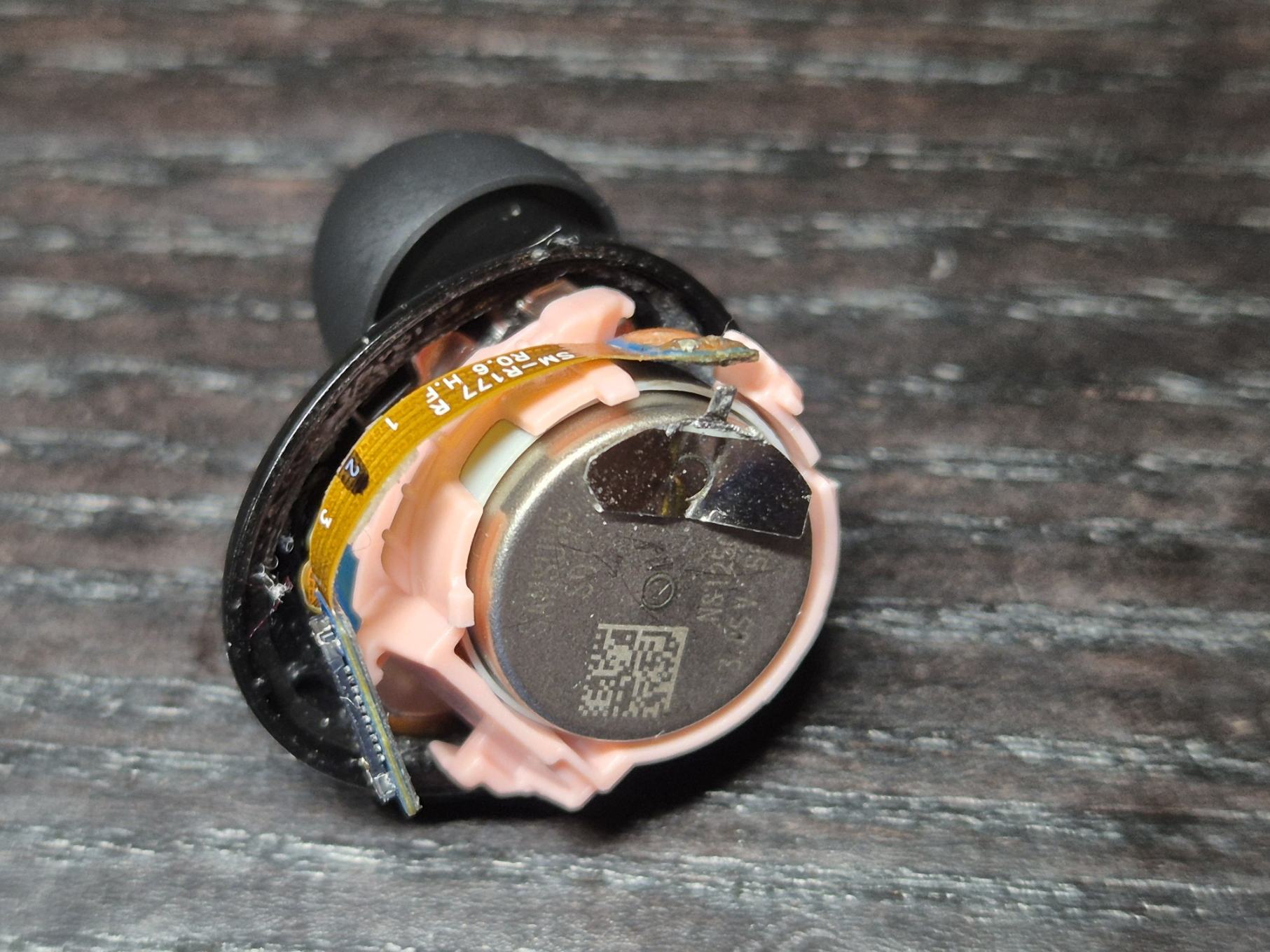

Rechter EarBud lädt nicht mehr. Alles mögliche probiert, Ende vom Lied ich denke mir ich versuch es selbst zu tauschen.

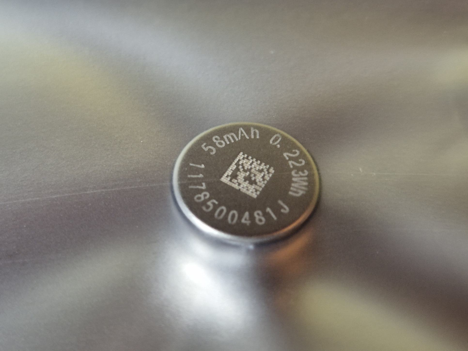

Batterie gekauft:

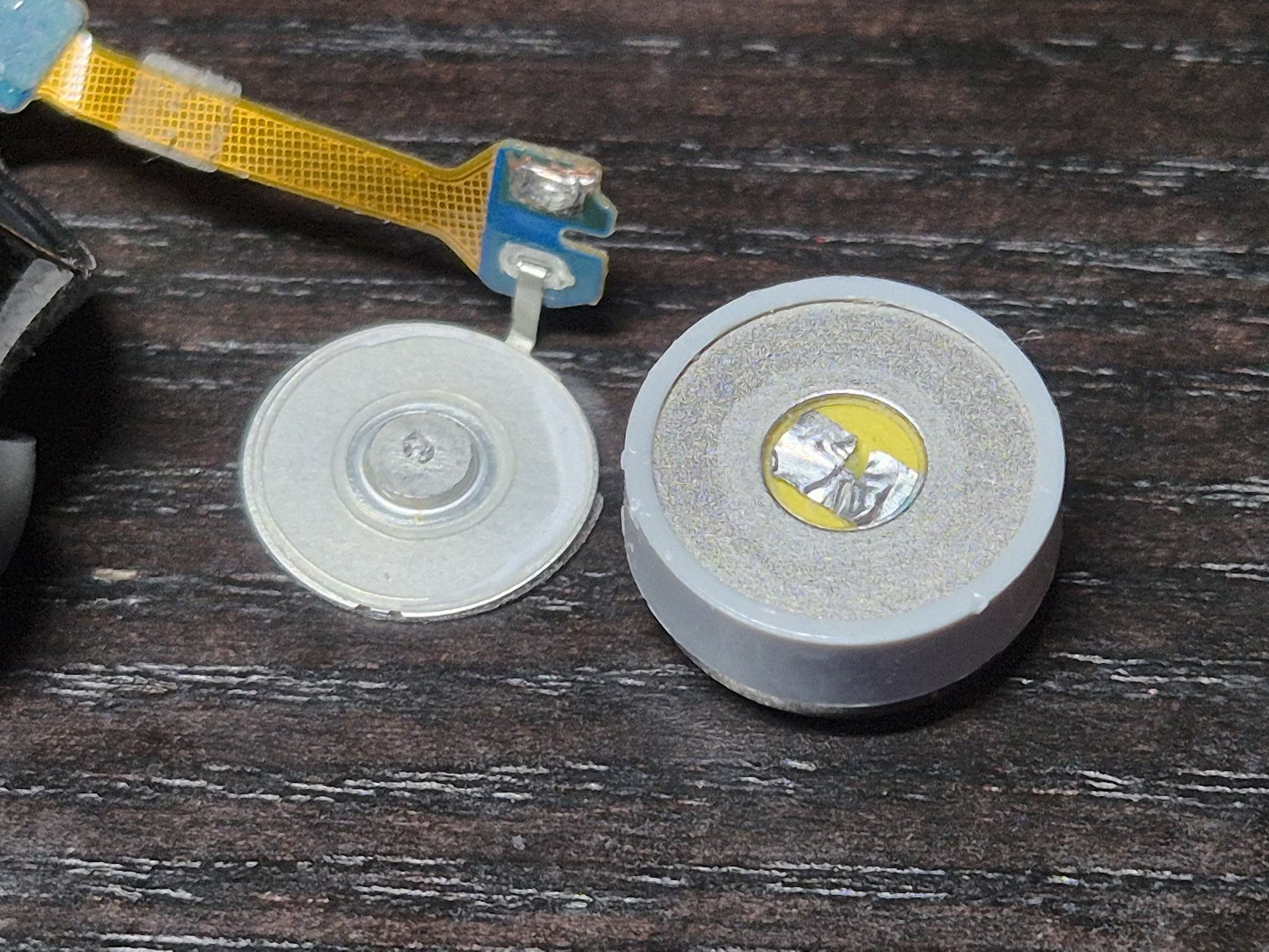

Oben gibt es ein Kontakt an einem ich nehme an flachen Nickelstreifen, den ich trennen konnte, dabei entdeckte ich den Schweißpunkt da der Streifen sich nicht komplett löste
unten sieht man eine Art Kontaktfolie.
Hier ergeben sich für mich folgende Probleme:
- meine gekaufte Batterie ist unten flach
- ich habe weder Nickelband und wenn ich den kaufen würde, fehlt mir der Punktschweißer
- löten kann ich glaub ich nicht so dass alles wieder zusammenpasst, zumal ich auch ein Lötnoob bin
- bei 2 Reparatur shops habe ich angerufen und Earbuds Batterien gehören wohl nicht zum gängigen Service, auch als ich gesagt habe Batterie bringe ich mit, es handle sich nur um Schweißpunkte, hieß es nö machen wa nicht

Wenn du sicher bist, daß deine neue Akkuzelle kompatiblen Spannungsbereich hat...brauchst du ja nur zwei dünne Kabel auf den PlusPol und MinusPol der Knopfzelle löten.
Zwischen den beiden Polen der KnopfAkkuZelle ist ein dünner IsolierRing/Dichtung aus Kunststoff. Wenn du beim Anlöten der Kabel die Knopfzelle zu heiß wird, kann dieser Kunststoff schmelzen, und die Knopfzelle brennt ab.
Damit die thermische Belastung beim Anlöten möglichst kurz bleibt, muss man möglichst zügig arbeiten. Dazu schleift man die beiden Lötstellen auf der Knopfzelle mit einem GlasfaserStift etwas an, bevor man sie verzinnt.
Als Kabel würde ich einen dünnen Lackdraht verwenden, oder ein dünnen Kabel mit "wärmefester" Isolierungen. Ein Streifen dünnes Kupferblech tur es bestimmt auch. Dann mußt du aber selber mit KaptonKlebeband auf der Knopfzelle für Isolierung sorgen.
Verzinntes "Kabelende" auf die verzinnte Lötstelle legen, und mit einem Zahnstocher festdrücken bis die Lötstelle "abgekühlt" ist.

Bei den kleinen 58mAh Akkuzellen wird da nicht viel passieren, wenn die Dichtung/Isolierung schmilzt. Mehr als etwas qualmen oder nach Lösungsmittel stinken wird da nicht auftreten. Im schlechtesten Fall platzt die Knopfzelle auf, also am besten ne Brille beim Anlöten tragen. Test(Spannungslage/Kapazität) würde ich die Knopfzelle mit angelöteten Kabel aber auf jeden Fall, bevor du sie einbaust. Wäre halt schlecht wenn die Zelle erst in deinem Ohr heiß wird.
Um das alles zu umgehen, wird die Verkabelung an solchen Akkus normalerweise punktgeschweißt. Vernünftige Akkuhändler bieten das als Service an. Da du die nackigen Zellen aber schon da hast, würde ich es einfach mit löten probieren. Kannst ja auch vorher mal an irgendeiner anderen Knopfzelle üben.
Extra Flußmittel würde ich weck lassen, weil dir Flußmittelrückstände ätzend sein können, und somit die Duchtung auch nachträglich noch beschädigen können. Nimm einfach bleihaltiges Lötzinn mit KolofoniumSehle, und putz die KolofoniumReste nach dem Anlöten mit Alkohol ab.
