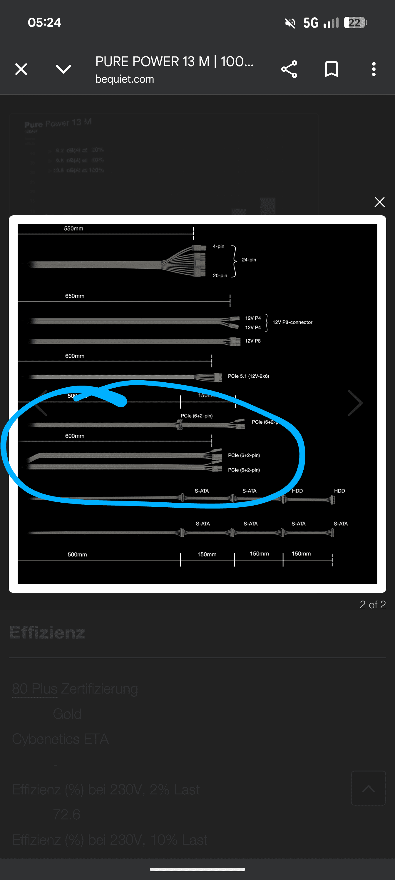

Ich bin am verzweifeln, ich habe meine Grafikkarte 9070xt xfx Mercury bekommen und mir ein neues Netzteil besorgt be quite 13M 1000Watt. Das Problem ich habe nur zwei PCIE Anschlüsse an meinem Netzteil, die Grafikkarte hat aber 3x8 Pin. Wie schließe ich die Grafikkarte richtig an??
Danke
Du hast das Pure Power 13m mit 1000w?
Lt. Bq Website hat das einen 12v hpwr und 4x pcie 8 pin
Vom Netzteil gehen 2 Kabel weg mit jeweils 2 bzw. 1 Anschluss für die Grafikkarte. Und davon schließt du dann einfach 3 an.
Es ist kein Problem, dass du am Netzteil nur zwei Anschlüsse hast.
Ich dachte man darf es nicht und ein Kabel kann max. 150 Watt liefern?
Pro 8Pin Stecker 150Watt ist schon richtig, auf der Netzteilseite ist das Kabel aber mit 12Pin angeschlossen und da sind die 300Watt in Summe dann kein Problem.
