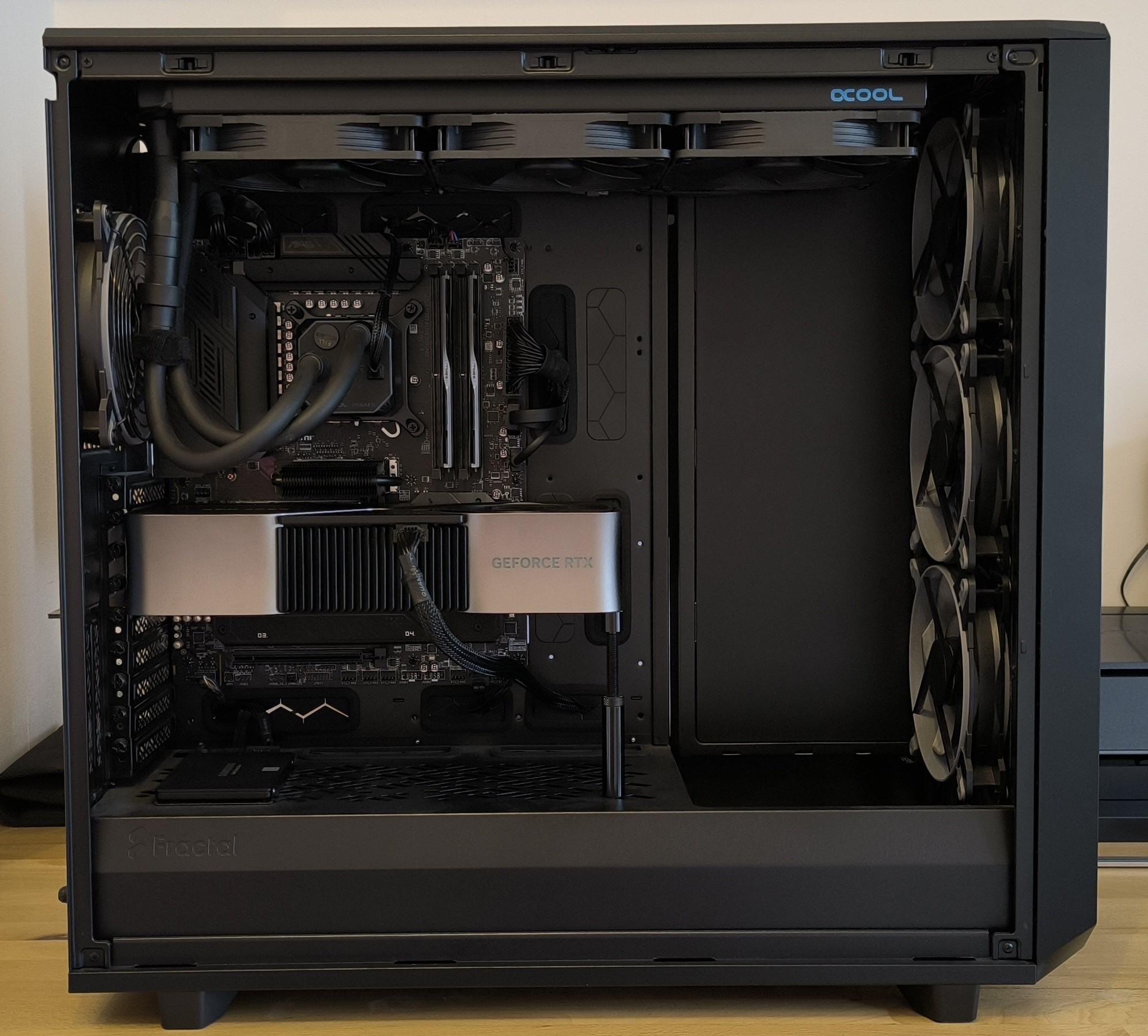

Hallo zusammen, ich habe gestern meinen Pc geupgraded, und folgende Komponenten eingetauscht:
-Kingston FURY Beast RGB (2 x 32GB, 6000 MHz, DDR5-RAM, DIMM)
-AMD Ryzen 7 9800X3D (AM5, 4.70 GHz, 8 -Core)
-MSI MAG X870 Tomahawk WIFI (AM5, AMD X870, ATX)
-Samsung 990 Pro (1000 GB, M.2)
Was noch vom vorherigen Pc drin ist:
-Amd 6800xt
-nzxt 360aio Wasserkühlung
-1 1gb SSD mit den ganzen alten Daten +Windows etc.
Zuerst lief alles problemlos ab, ich habe alles nach tutorial/Anleitung entsprechend abgebaut, neues Mainboard zusammengebastelt und dieses dann wieder eingebaut. Bis auf ein paar vergessene oder falsch gesteckte Kabel klappte alles und der Pc ging erstmal an also bekam Strom. Beim ersten mal hat er da irgendwas konfiguriert etc. also ich denke Bios installiert und so, und kurz darauf war ich dann auf meinem Desktop genau wie beim Alten Pc. Als ich dann das Gehäuse zusammenbauen wollte, heißt die Hinterwand reigeschoben hat, ging der Pc abrupt aus. Das liegt glaub ich daran, dass der Kabelsalat irgendwo gegen gekommen ist oder diese sich gegenseitig berührt haben. Aufjedenfall startet der Pc seitdem weiterhin wie gewohnt nur er zeigt kein Bild mehr an, die Cpu Leuchte auf dem Mainboard leutet seitdem Rot und die Ram Leuchte Gelb. Ich bin mir jedoch nicht sicher, ob sie erst nachdem crash angefangen haben zu leuchten.
Seitdem habe ich versucht:
-die Ram Sticks neu und auch einzeln einzusetzen
-die Aio lockerer zu schrauben
-die Kabel hinten voneinander zu trennen und sie von der Mainboard Rückseite entfernen
-Verschiedene Monitore über Gpu sowie Mainboard anzuschließen
-Kabel überprüft ob die wichtigsten alle fest und richtig sitzen, was stimmen müsste, weil er ja schonmal anging
Hat hier irgendjemand Ahnung oder sowas schon mal erlebt? Wäre für Hilfe unglaublich dankbar, da ich nicht mehr weiter weiß🙏🏼🙏🏼

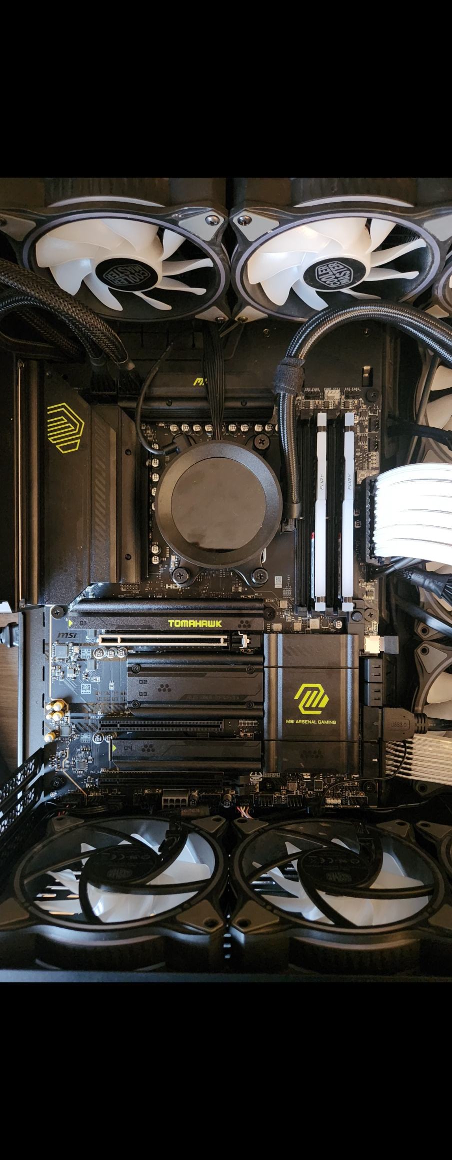

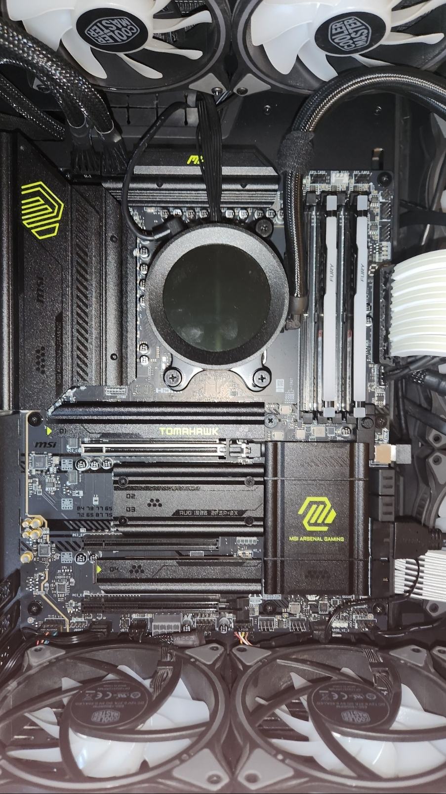

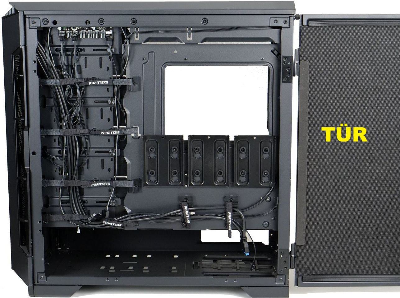

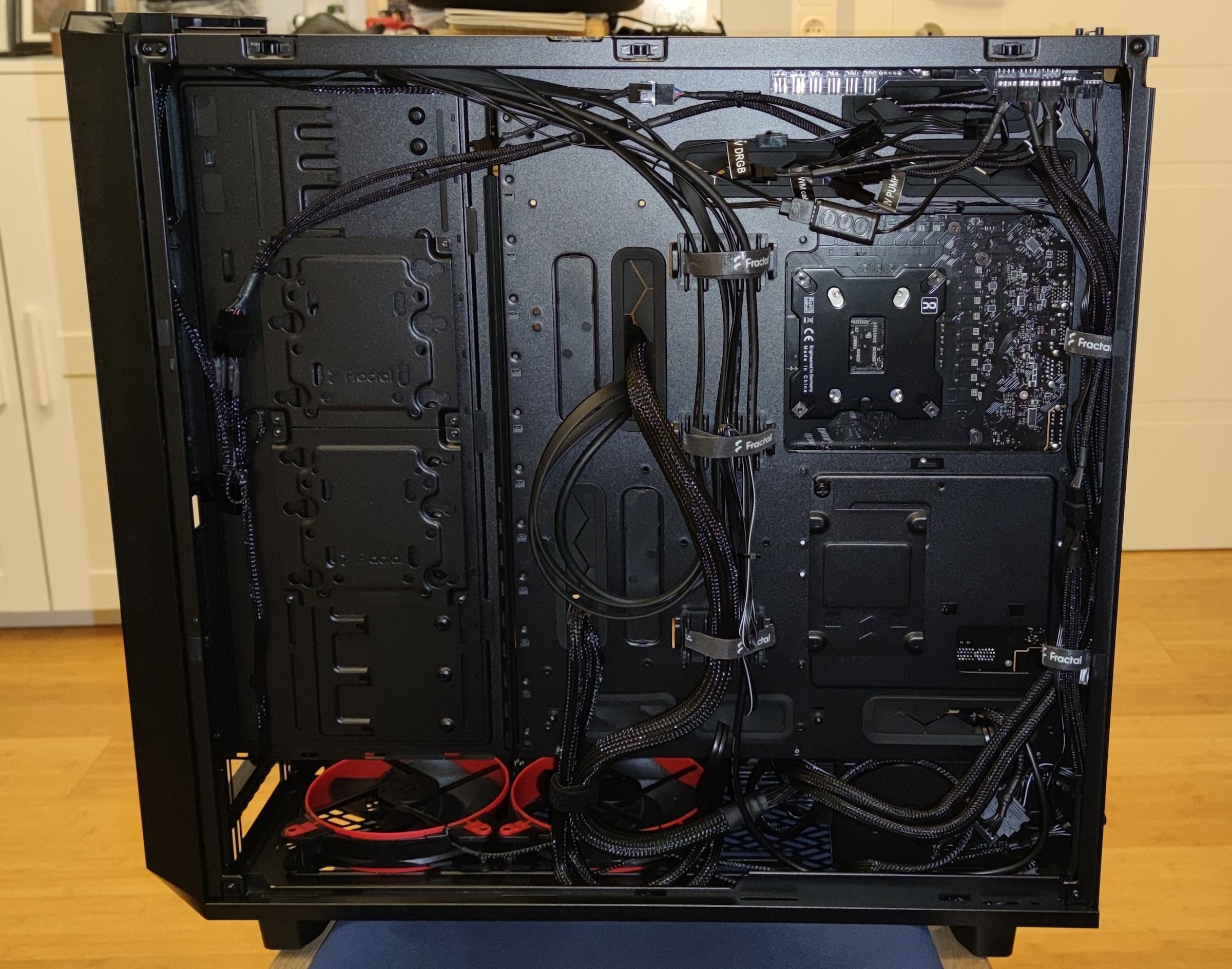

Mach doch bitte einfach 2-3 Fotos von der verbauten Hardware und den verwendeten Kabeln/Steckplätzen.
Und eines vom Netzteil so es ein modulares Gerät ist. Dann kann man versuchen optisch gegenprüfen ob die Kabel richtig gesteckt sind...

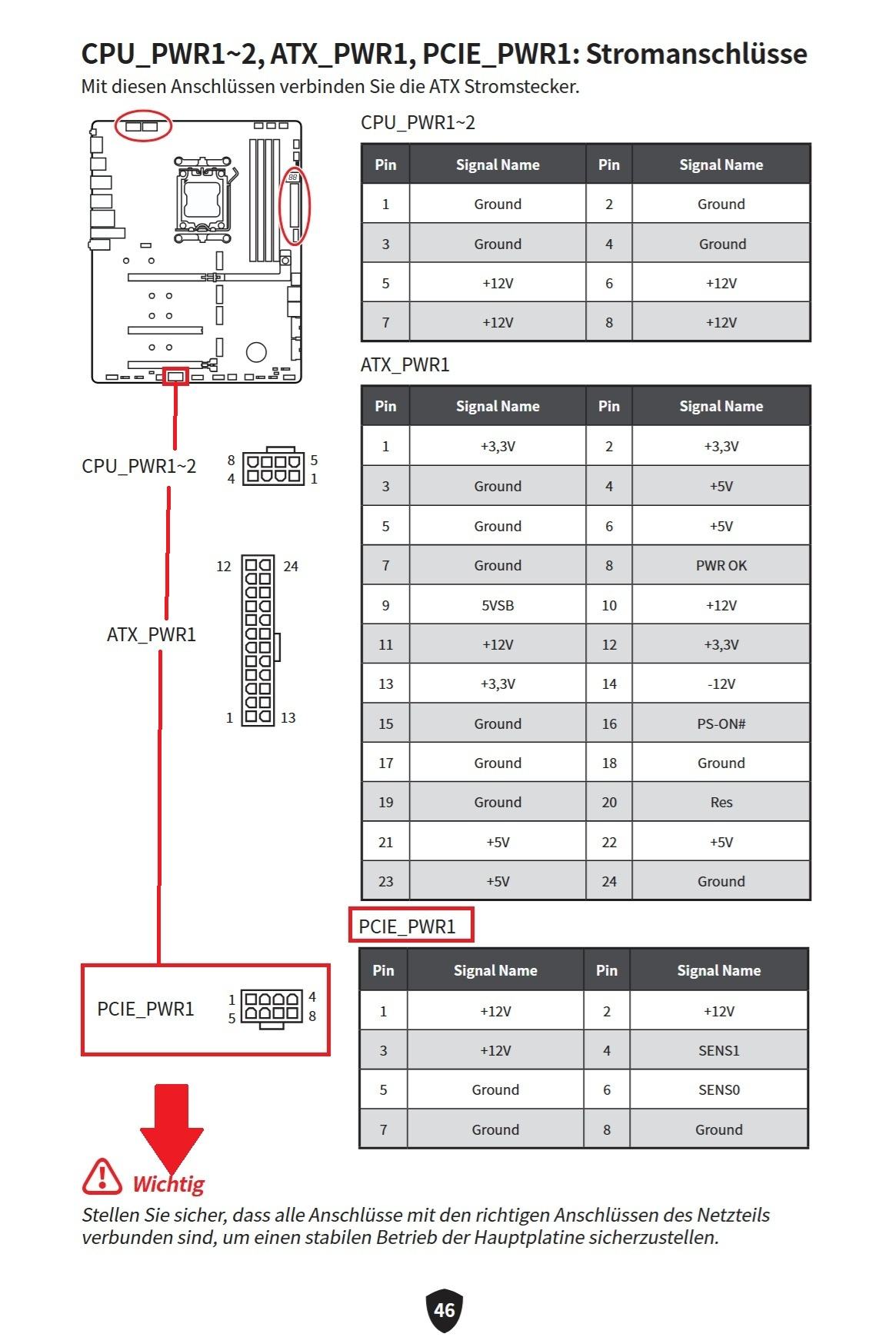

Kann gut sein, dass ich den "Pcie Slot"? ,oder wie der heißt nicht angeschlossen habe, werde ich überprüfen. Wofür ist der genau da?
Unten auf dem Mainboard die 8 Pin PCie Stromversorgung ist eigentlich nur optional (dachte ich), aber wie sich bei einigen Usern herausgestellt hat, waren Bootprobleme verschwunden, nachdem der 8 Pin PCIe Anschluss mit Strom versorgt wurde. In der Anleitung bzw. im MSI Handbuch steht, dass man den 8 Pin PCIe auf jeden Fall mit Strom versorgen soll.

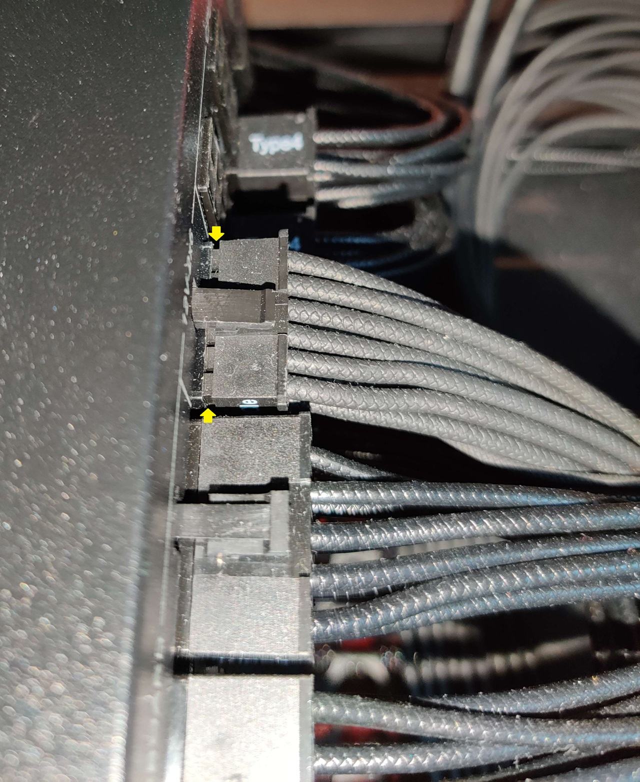

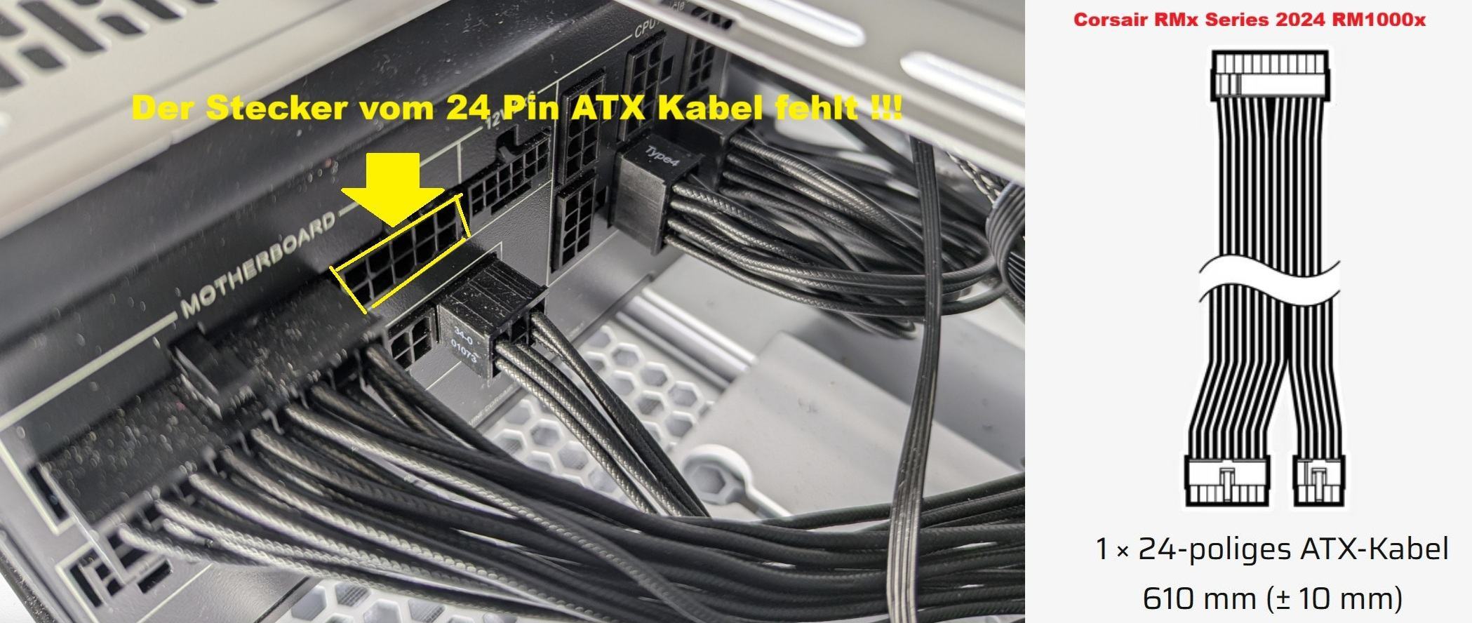

Schau dir die Stecker am Netzteil auch nochmal genau an, die Stecker lösen sich gerne oder sind nicht bis zum Anschlag eingesteckt, das 24 Pin ATX Kabel besteht auf der Netzteilseite aus zwei Steckern.
So wie unten auf den Bildern sollte das nicht aussehen.
Und wenn du MOD Netzteil Kabel zum Aufstecken auf die Original Netzteil Kabel verwendest, ist das häufig auch ein Problem, weil sich die Verbindungen zwischen den Steckern lösen.

Hier sind Bilder vom Mainboard mit allen Steckplätzen, hoffe man kann alles erkennen. Die GPU hab ich eben rausgenommen damit ihr unten auch alles seht. Falls ihr genauere Bilder von irgendetwas braucht sagt mir Bescheid. Hab übrigens nichts am Netzteil angerührt also alle Stecker von der vorherigen Konfiguration übernommen, um Fehler auszuschließen, da ja alles lief.
Das 24 Pin ATX Kabel ist auf jeden Fall ein MOD Kabel, hier würde ich das Original 24 Pin Netzteil Kabel testen, der 8 Pin PCI Stecker unten auf dem Mainboard fehlt, wie schon in meinem Post davor bzw. Post 32 erwähnt.

Wenn man ein bisschen an den Netzteilkabeln zieht, lösen sich die Stecker am Netzteil und am Mod Kabel, von daher wie in meinem Post 32 erwähnt die Stecker am Netzteil prüfen.

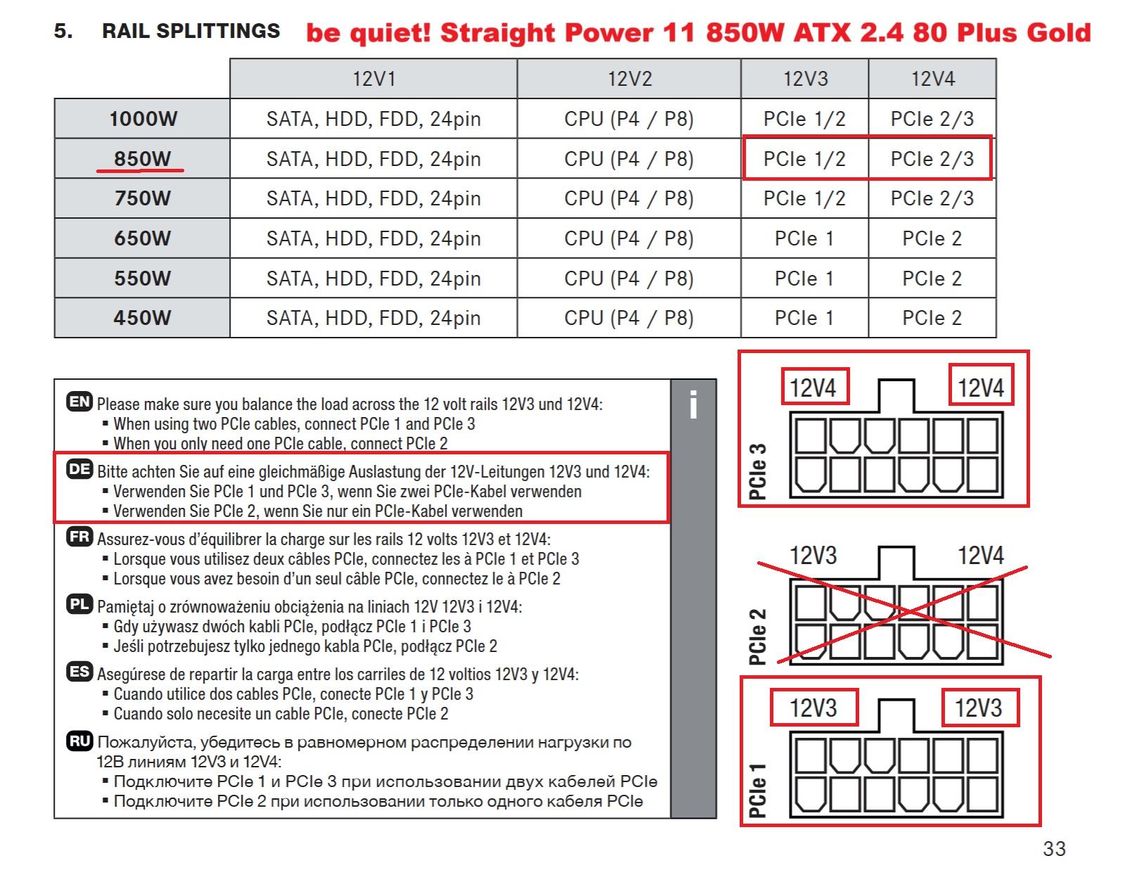

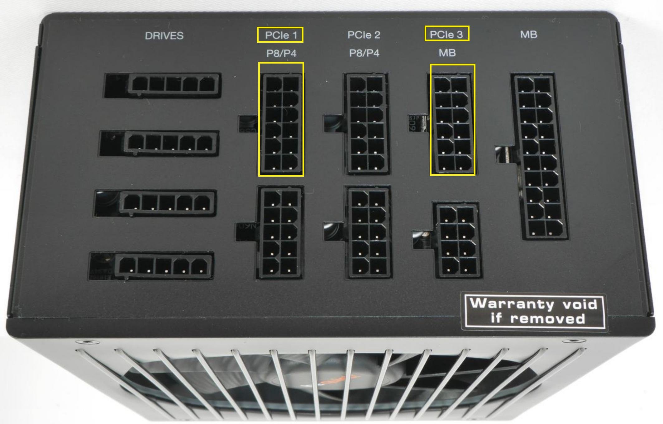

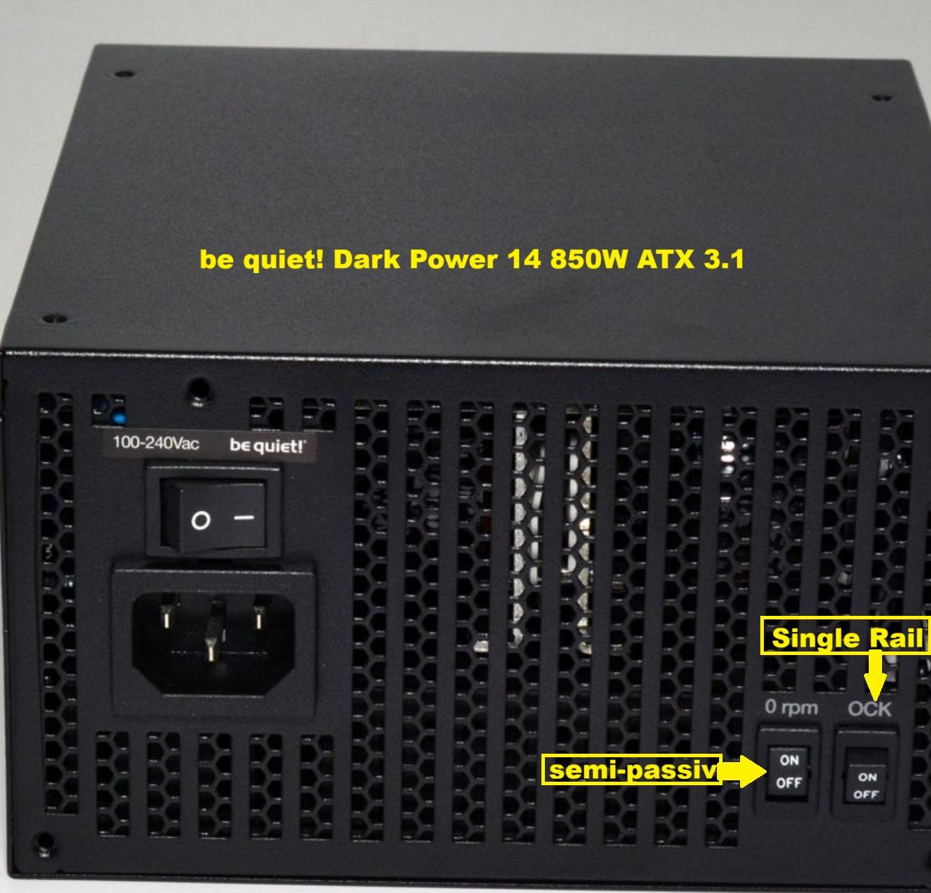

Dein be quiet! Straight Power 11 850W 80 Plus Gold (Multi Rail, mit 4× 12 Volt Schienen) hat drei PCIe Anschlüsse, nur PCIe 1 und 3 sollte verwendet werden für die AMD RX6800XT Grafikkarte, laut be quiet! Netzteil Anleitung Seite 33, damit die beiden 12 Volt Schienen (Rails) gleichmäßig aufgeteilt sind.
Das macht kaum jemand richtig, weil die Anleitung nicht gelesen oder nicht verstanden wird, dadurch sind die 12 Volt Schienen 12V3 und 12V4 nicht gleichmäßig ausgelastet, und das Netzteil ist relativ schnell defekt.
Die neuen bzw. Top aktuellen be quiet! Netzteile haben Single Rail (eine 12 Volt Schiene), Semi passiv Lüftersteuerung und 10 Jahre Garantie.

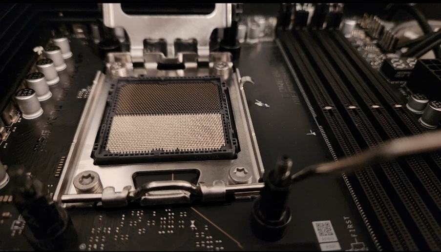

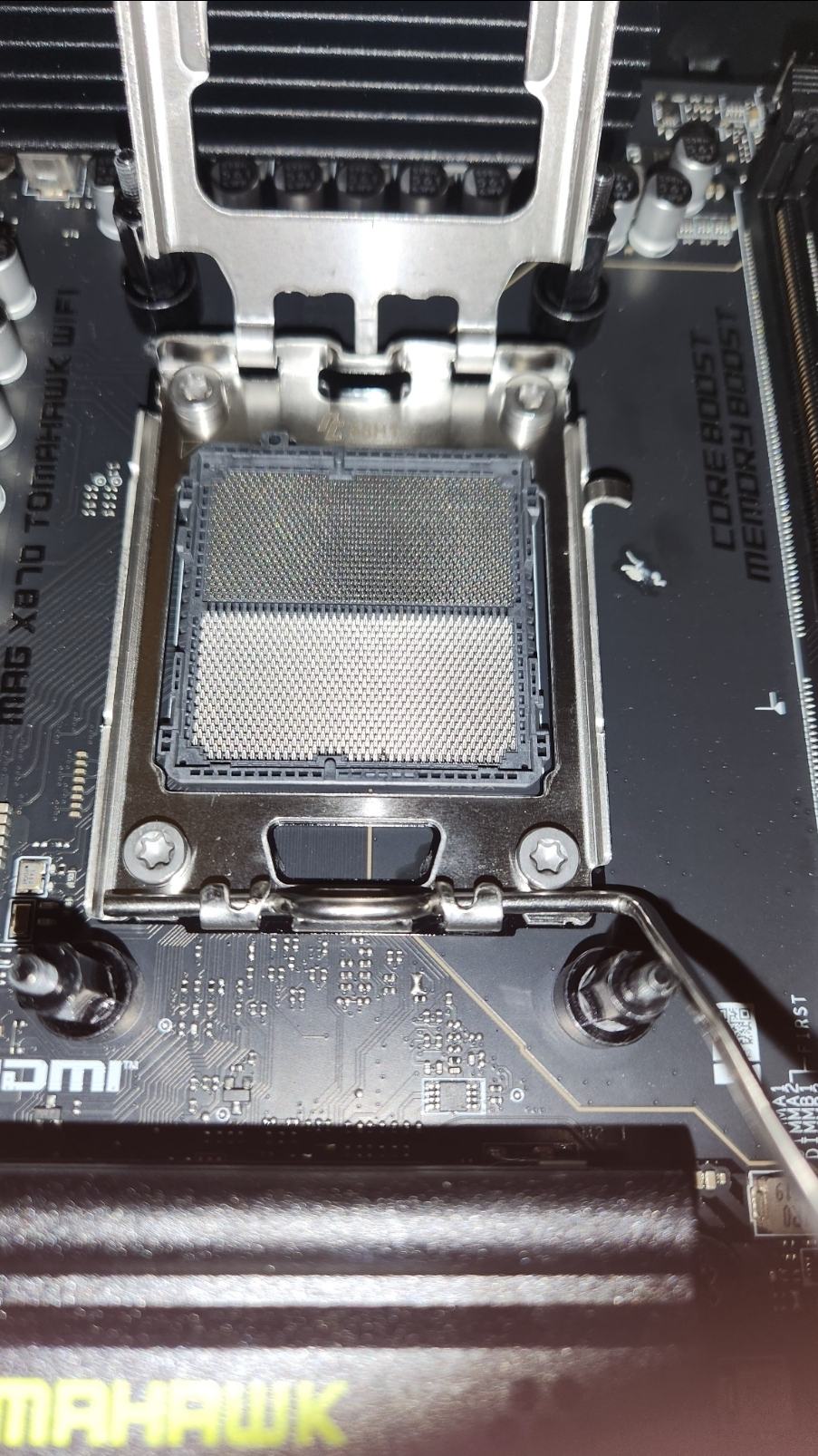

Beim Ausbau der CPU ist mir diese Lücke unten aufgefallen, also nicht die linke, die ist ja normal sondern die kleine daneben. Da ist auch so ein längerer Pin. Ist das ein verbogener Pin oder ist das völlig normal? Bin da überfragt.
Hier sieht man es noch einmal besser:
Der Kontakt ist verbogen, das ist ein Grund die RMA oder Rückgabe abzulehnen.
Das Erste, was ich mache, nachdem das neue Mainboard aus dem Karton ausgepackt wurde, ist die Kontakte im CPU Sockel prüfen.
Ich bin mir aber nicht sicher, ob der verbogene Kontakt der Grund für die Probleme sind, da sehe ich eher den falsch gesetzten Abstandhalter (Kurzschluss) im PC Gehäuse als Verursacher, weil so stark verbogen ist der Kontakt nicht.
Die Wärmeleitpaste auf dem Mainboard würde ich auch entfernen.
Die CPU vor dem Ausbau immer komplett von Wärmeleitpaste säubern, an den Händen sollte sich keine Wärmeleitpaste befinden.
Wärmeleitpaste nur auftragen, wenn sich die CPU im CPU Sockel befindet und der CPU Sockel verriegelt ist, nicht die CPU mit Wärmeleitpaste auf der CPU in den CPU Sockel einsetzen.

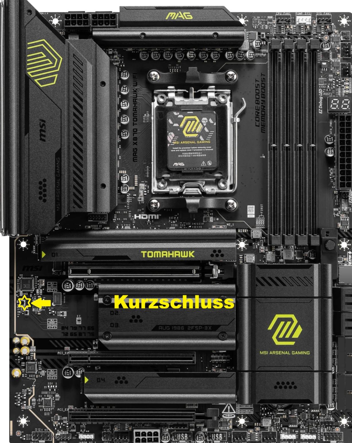

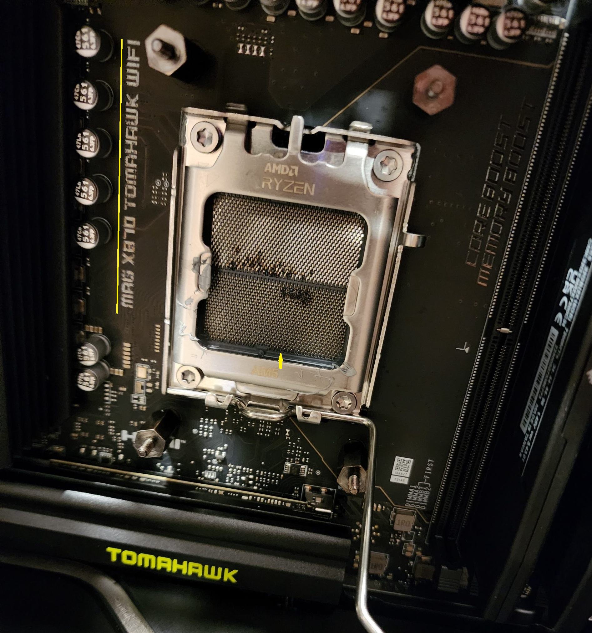

Ich habe mal ein Bild vom MSI MAG X870 Tomahawk WIFI Mainboard gesucht, wo man die CPU Sockelkontakte gut erkennen kann, in dem Bereich, wo bei dir der CPU Sockelkontakt verbogen ist.
Bei IgorsLab bin ich fündig geworden, zum Thema verbrannte Ryzen 7 9800X3D-CPU auf MSI MAG X870 Tomahawk WIFI Mainboard.
Hier kann man sehen, dass die CPU Sockelkontakte in dem Bereich wo sich bei dir der verbogene Kontakt befindet, der CPU Sockelkontakt gleichmäßig ausgerichtet ist und nicht verbogen aussieht.
Auf dem Bild kann man ebenfalls sehen, dass die Wärmeleitpaste vor dem Ausbau der CPU nicht komplett entfernt wurde, es befindet sich noch Wärmeleitpaste direkt am CPU Sockel auf der Verriegelung aus Metall vom CPU Sockel. Die verbrannte CPU wurde auf jeden Fall richtig herum in den CPU Sockel eingebaut, wie man an den Brandmarkierungen erkennen kann, und nicht falsch wie im IgorsLab Artikel erwähnt.

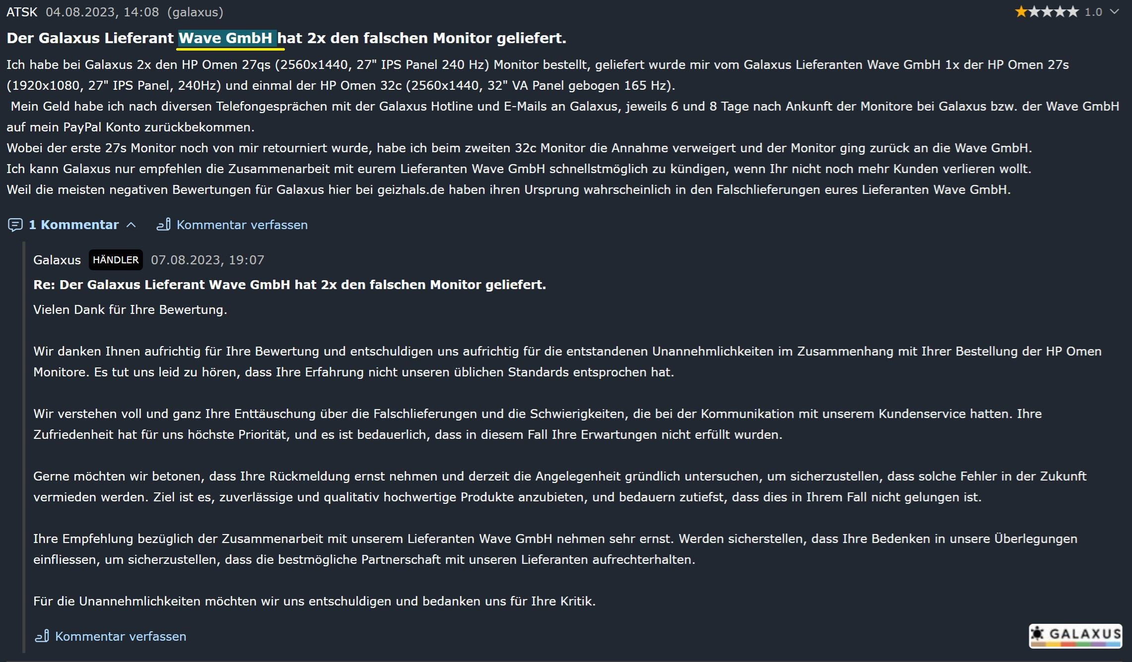

Du meinst wahrscheinlich Galaxus, die RMA bei Galaxus ist wahrscheinlich eine Katastrophe, ich bestelle dort nichts mehr, ich habe keine guten Erfahrungen bei Galaxus gemacht.
Es wird von der Wave GmbH geliefert, nicht von Galaxus, wenn du dir dein Paket mal genau anschaust.
Auch die Mainboard-Reparatur direkt bei MSI ist eine Option, falls Galaxus die Mainboard Rücknahme ablehnt.

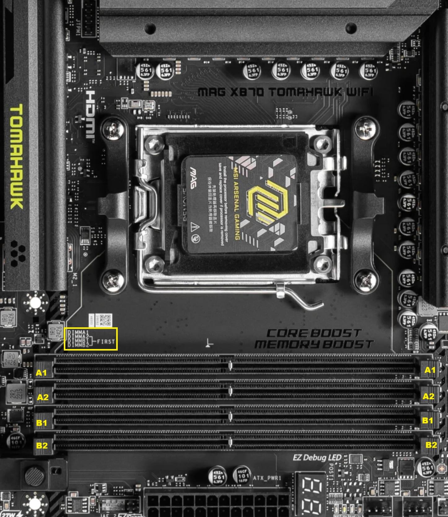

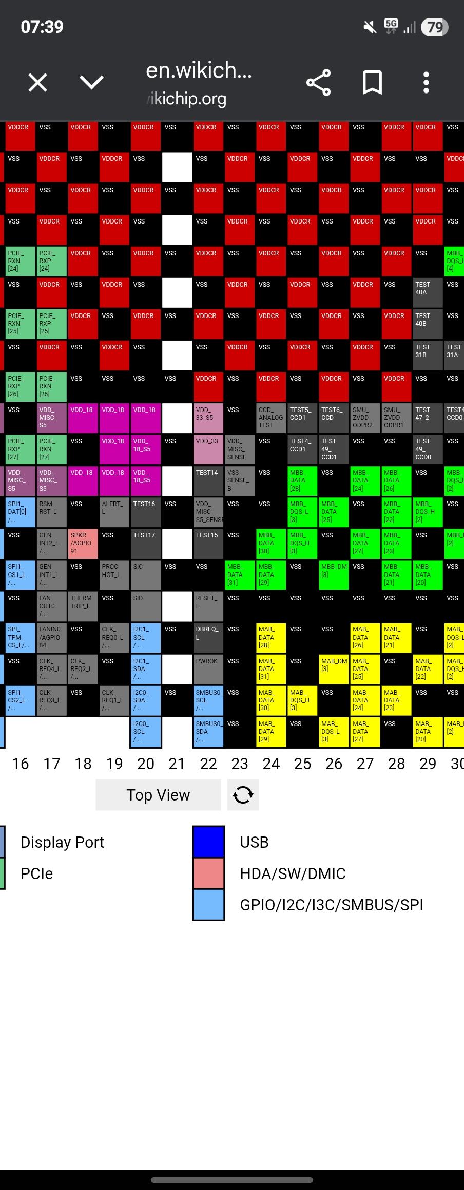

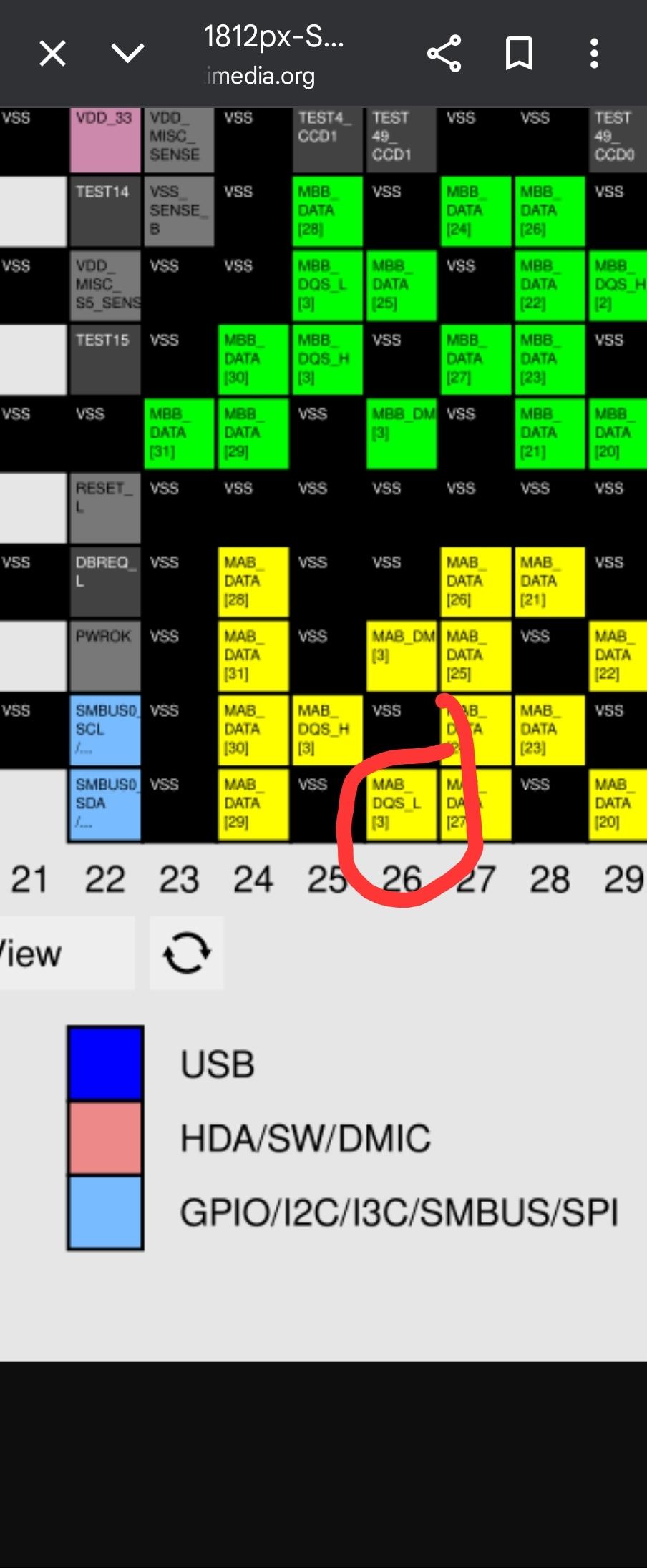

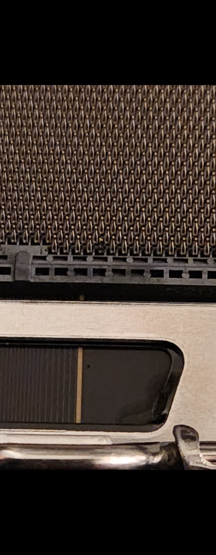

Muss noch einmal kurz nerven, sorry😅. Wie genau zälht man die Pins auf der Pinmap? Man sieht ja unten die Lücke, die erkenne ich ja auf der Cpu, danach ab Nummer 20, kommt aber noch einaml eine Lücke, die ich auf der Cpu nicht sehe. Wie genau zählt man das jetzt. Bei mir ist es ja ab der Lücke der 5. Pin, welcher verbogen ist, also könnte es 24-26 sein, je nächdem von wo und wie man zählt.
Das ist der fünfte Pin (BD 24) Memory Channel A, in der zweiten Lücke ist der Pin nicht belegt.
Edit:
Du kannst auch mal Ram Channel A meiden, und nur einen Ram Riegel in Channel B einstecken, falls es nach dem Geradebiegen des Pins immer noch nicht funktioniert.
Aber wie schon erwähnt, ich gehe von einem Kurzschluss Problem aus, durch den falsch gesetzten Abstandhalter.

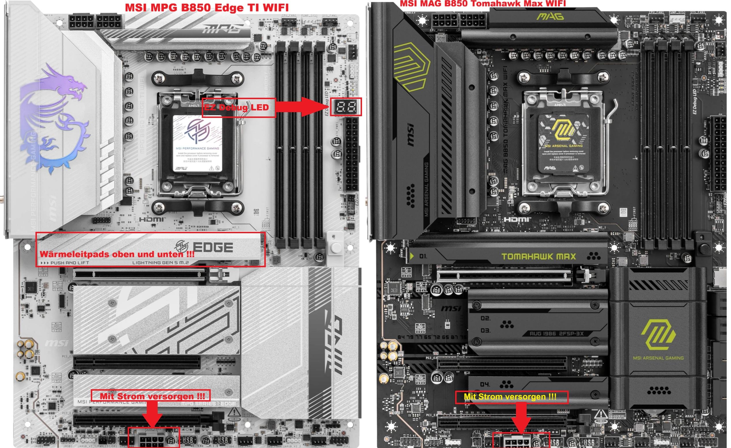

Für das neue MSI MPG B850 Edge TI WIFI, schau dir am besten erstmal die Kontakte im CPU Sockel an,
wenn du das neue Mainboard bekommst, bei Amazon im Moment für 227,90 Euro inklusive Versand erhältlich.

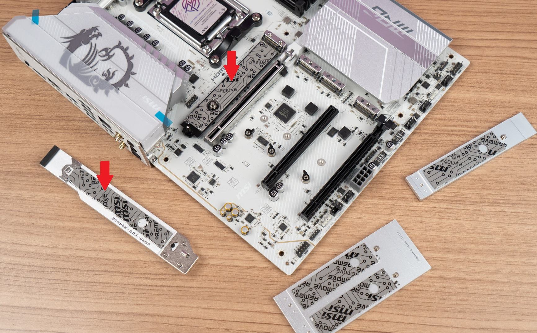

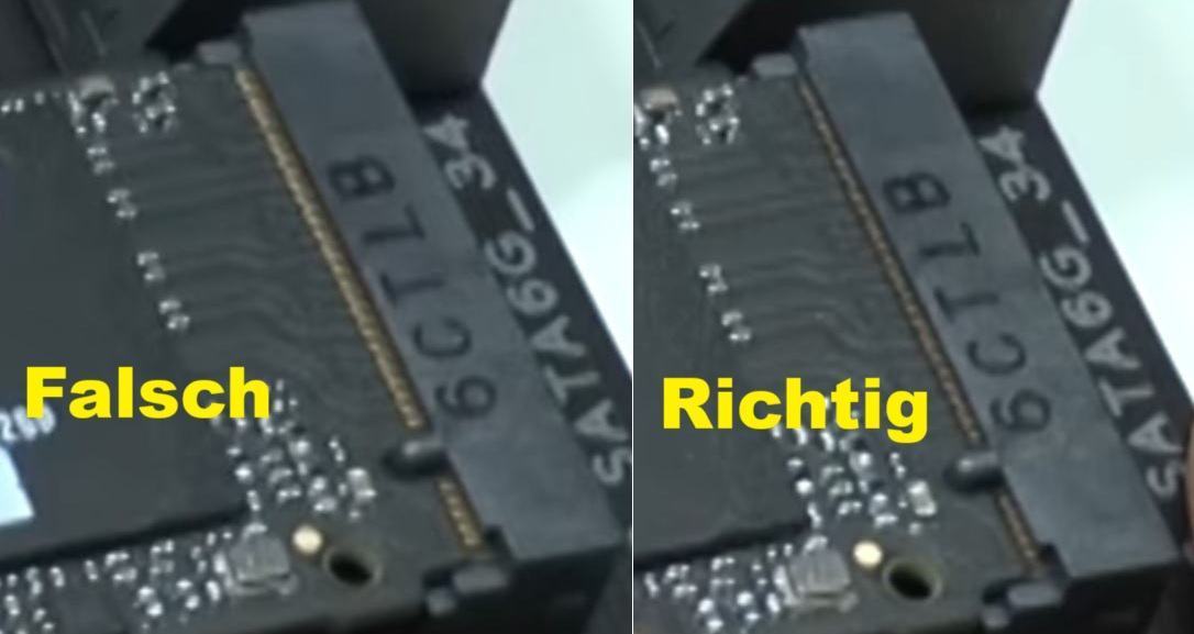

Unten im Bild kann man sehen, dass der M.2 Slot 1 oben und unten Wärmeleitpads hat.
Die Schutzfolie oben und unten auf den Wärmeleitpads muss selbstverständlich entfernt werden, bevor die Samsung 990 Pro NVMe eingebaut wird.
Die NVMe bis zum Anschlag in den M.2 Slot drücken.
Die Kontakte zwischen NVMe und M.2 Slot dürfen kaum noch zu sehen sein, so wie auf dem Bild unten zu sehen, linke Seite falsch, rechte Seite richtig.

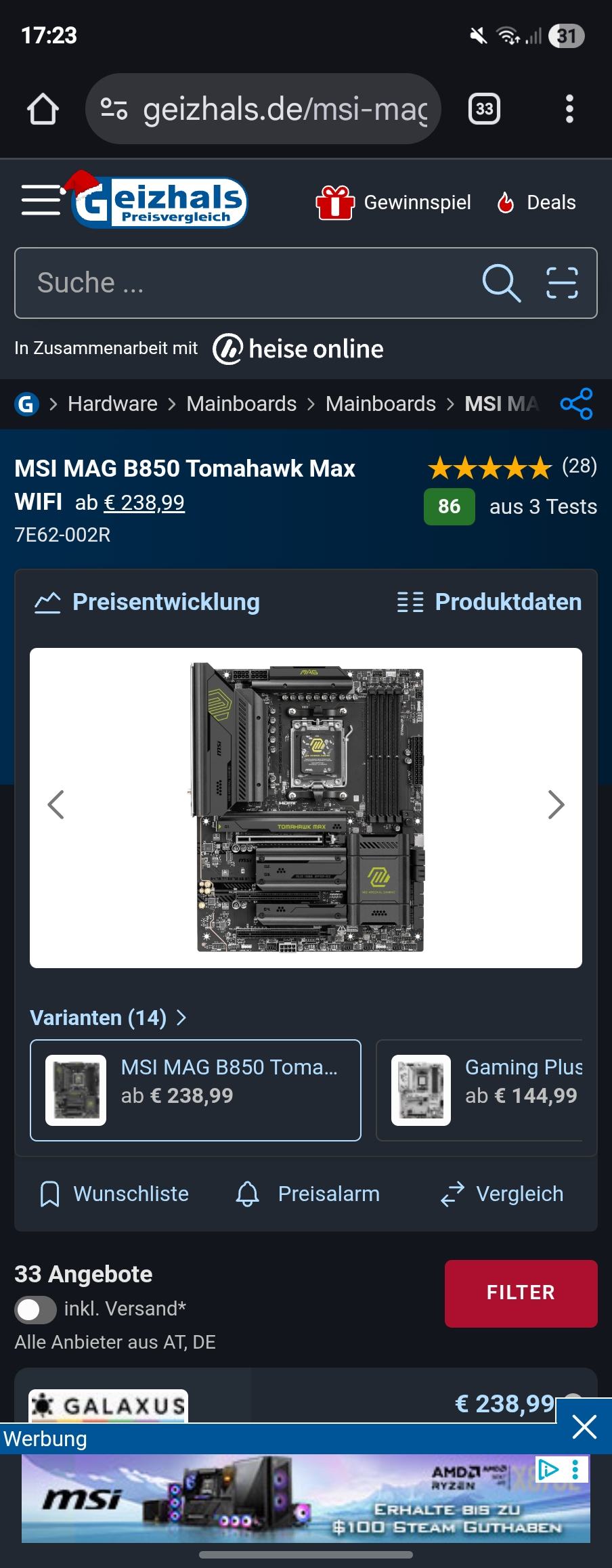

@PCFreak69 Meinst du dieses Mainboard macht es auch? Ist 10€ teurer aber dafür in schwarz, das andere würde in meinem komplett schwarzen PC echt blöd rausstechen. Der Link funktioniert irgendwie nicht sorry, der öffnet andauernd ein anderes mainboard auf der Seite.
Das ist das MSI MAG B850 Tomahawk Max WIFI (mein Mainboard), ich würde dieses Mainboard nicht noch einmal kaufen.
Ich würde das MSI MPG B850 Edge TI WIFI kaufen, auch wenn es weiß ist.

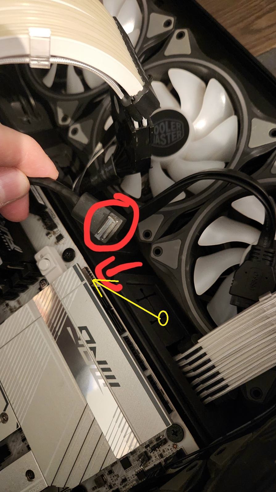

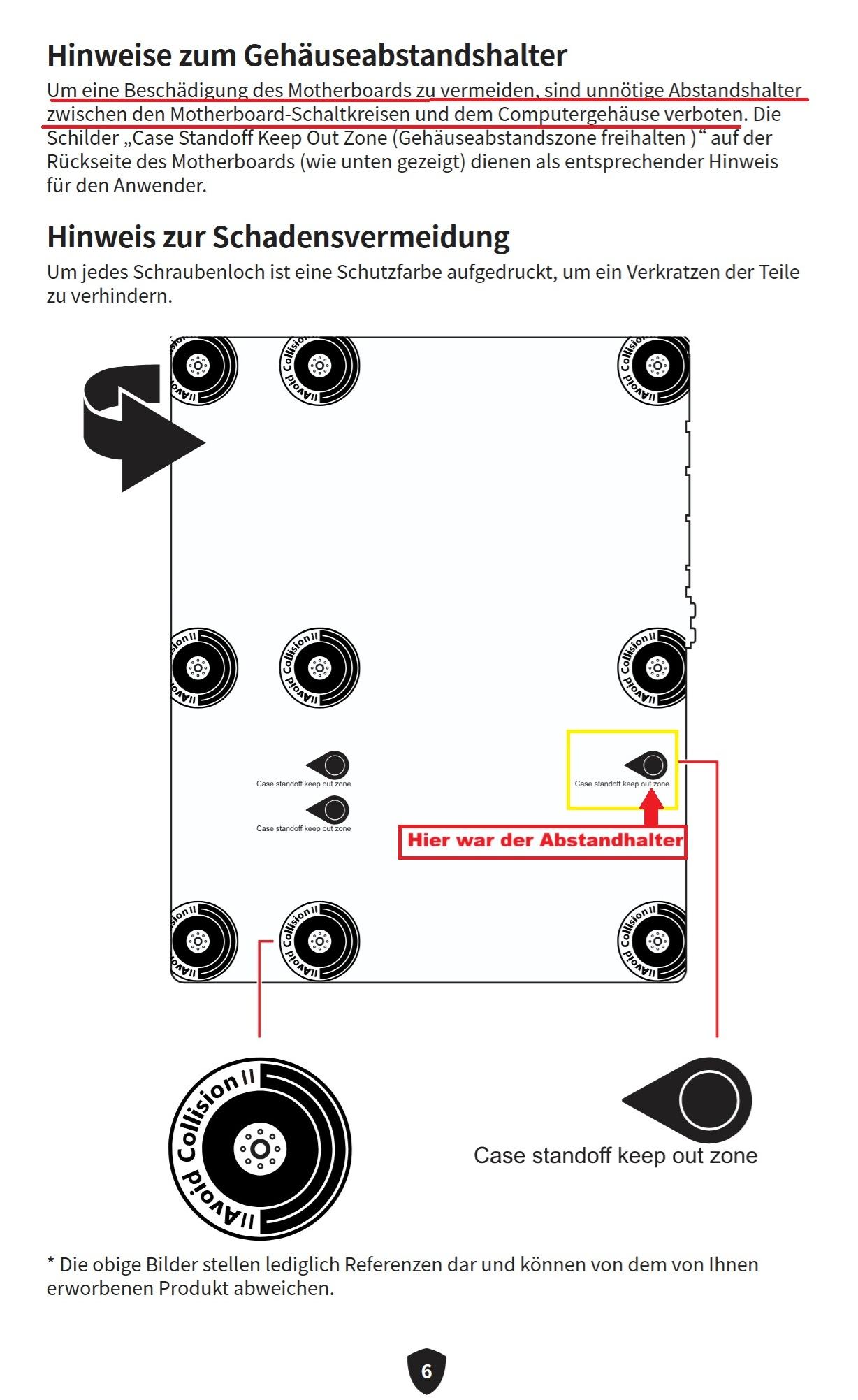

Hallo, da bin ich wieder. Erstmal die gute Nachricht, mit dem neuen Mainboard funktionierts wieder😃. Hatte bisher nur die nötigen kabel eingesteckt damit er läuft, und wollte jetzt den Rest, also USB, Sata etc einstecken. Jetzt ist mir ein Kabel aufgefalle, welches verkehrt herum reingesteckt werden muss, also nicht wie bei den anderen 2 boards. Das sorgt dafür, dass die GPU nicht mehr in den 1. Slot passen würde. Weiß jemand wofür das Kabel da ist? Vielleicht kann ich das ja weglassen
Das deutsche Handbuch für das MSI MPG B850 Edge TI WIFI kann man downloaden, Spoiler unten.
Auf Seite 43 kann man sehen, dass es ein USB-C-Anschluss für PC Gehäuse Front USB-C ist, Bild unten.
Normalerweise wird der Stecker von der Mainboard-Rückseite aus eingesteckt, einfach so einstecken wie bei deinem defekten MSI MAG X870 Tomahawk WIFI.

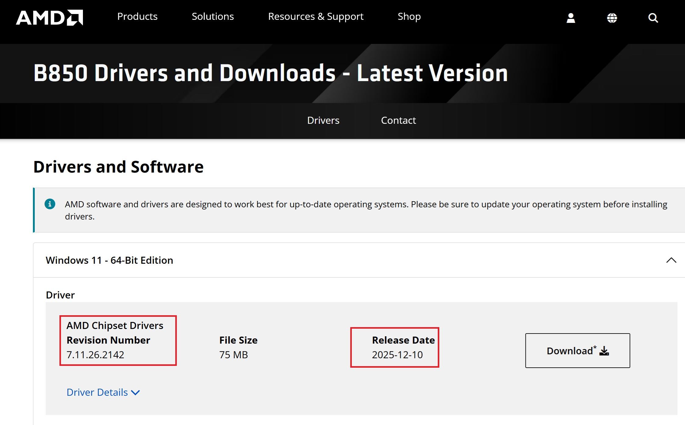

Edit:
Gestern wurde auf der AMD Webseite ein neuer Chipsatztreiber veröffentlicht, Version 7.11.26.2142 vom 10. Dezember 2025.
https://www.amd.com/en/support/downloads/drivers.html/chipsets/am5/b850.html

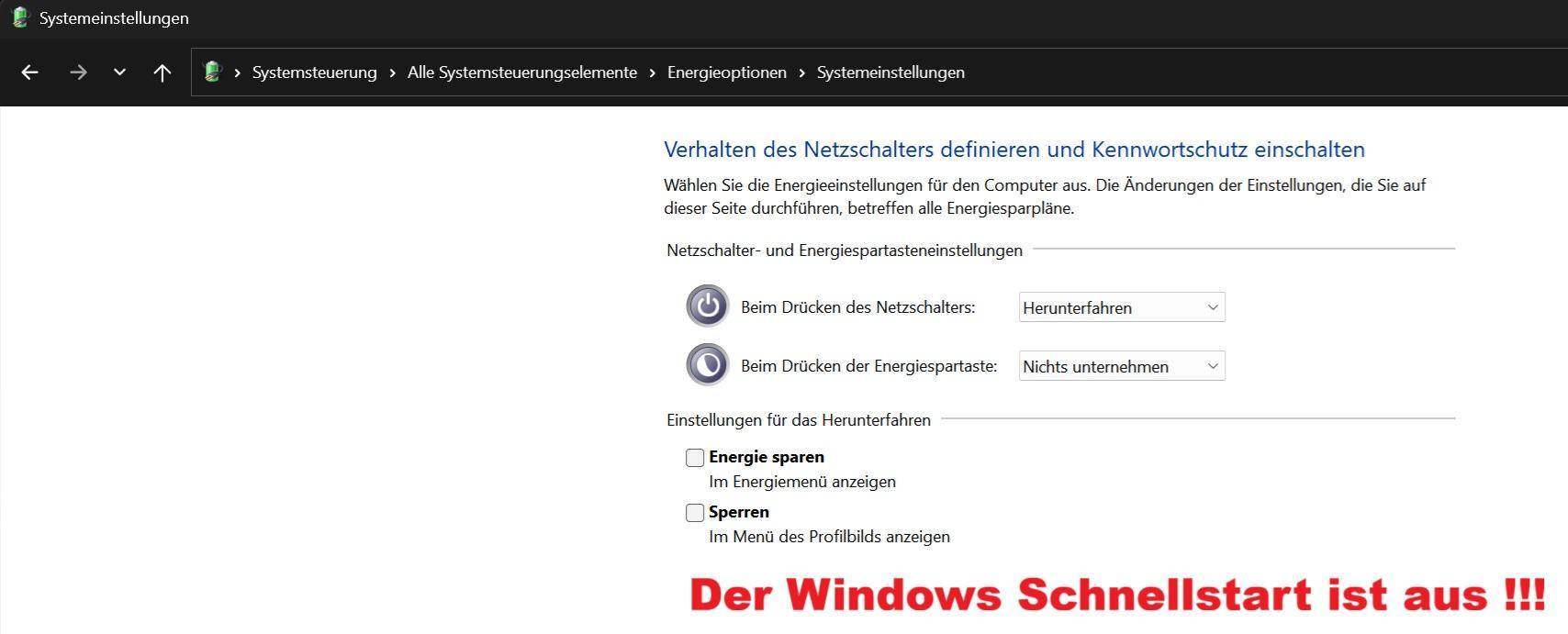

Den Windows Schnellstart und Ruhezustand deaktivieren, weil hier Probleme entstehen, Windows wird nicht ordnungsgemäß heruntergefahren, das kann man im Windows Zuverlässigkeitsverlauf und der Ereignisanzeige sehen. Einfach in der Windows suche Zuverlässigkeitsverlauf eintippen, dann wird der Zuverlässigkeitsverlauf angezeigt.
Unten ein Zitat von mir, wie man den Windows Schnellstart und Ruhezustand über das Windows Terminal deaktiviert.
Den Windows Schnellstart und Ruhezustand deaktivieren.
powercfg -h off im Terminal als Administrator verwenden (Bild unten), um den Windows Schnellstart und Ruhezustand zu deaktivieren.
