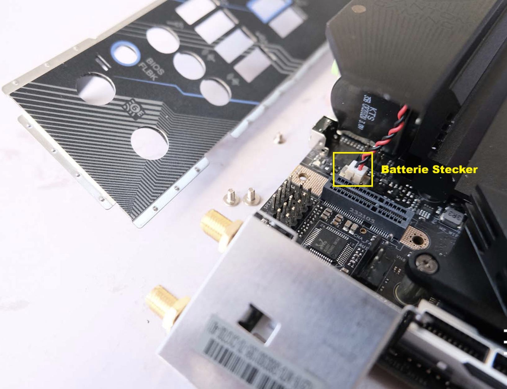

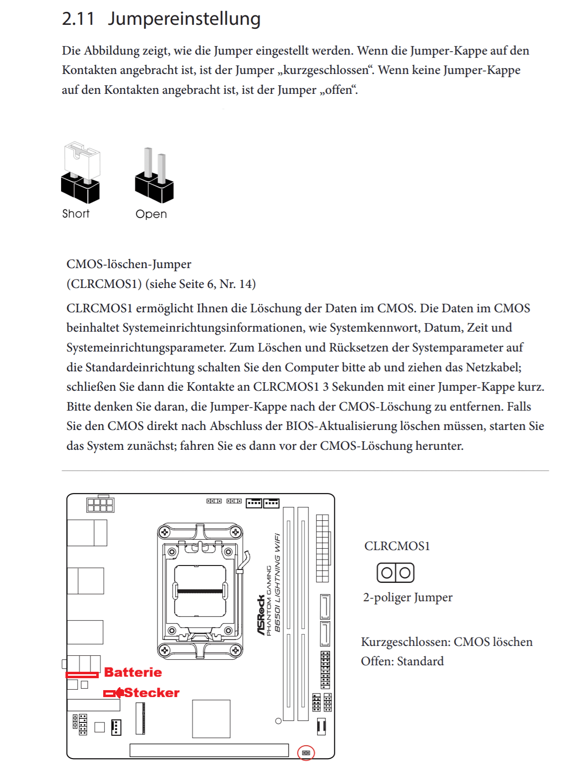

Ich würde mal ein Bios Reset (CLEAR CMOS) per Jumper machen, die Kontakte für mindestens 10 Sekunden mit einem Jumper oder Schraubenzieher überbrücken, der PC muss dabei vom Strom getrennt sein (Stromstecker aus der Steckdose ziehen) um das Mainboard nicht zu beschädigen.
Sollte das nicht reichen und das Problem danach immer noch bestehen, die Mainboard Batterie für 5 Minuten abklemmen (Batterie Stecker ausstecken) und die CLEAR CMOS Kontakte für 10 Sekunden überbrücken, auch hier muss der PC vom Strom getrennt sein um das Mainboard nicht zu beschädigen.

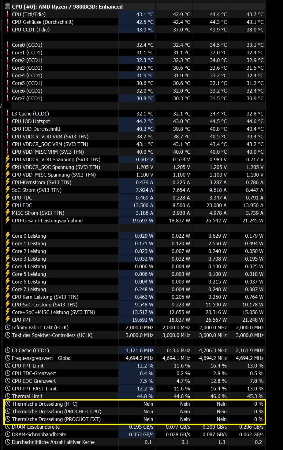

Oder die Schutzfunktion schaltet sich ein, damit die Spannungswandler (SPAWAS) auf dem Mainboard nicht überhitzen,
bei dem ASRock B650i lightning Wifi normal, wenn die Kühlung durch einen Lüfter fehlt oder der SPAWA Kühler nicht richtig aufliegt, weil das Wärmeleitpad erneuert werden muss.
Schau mal mit HWiNFO64 ob die SPAWAS zu heiß werden, bei Thermische Drosselung sollte überall nein stehen, wenn die CPU belastet wird.

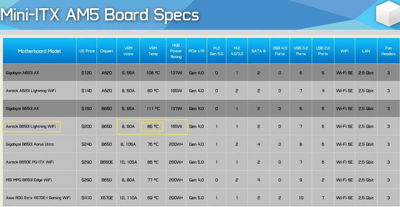

Bei Hardware Unboxed wurde die VRM Temperatur auf Mini itx Mainboards getestet:

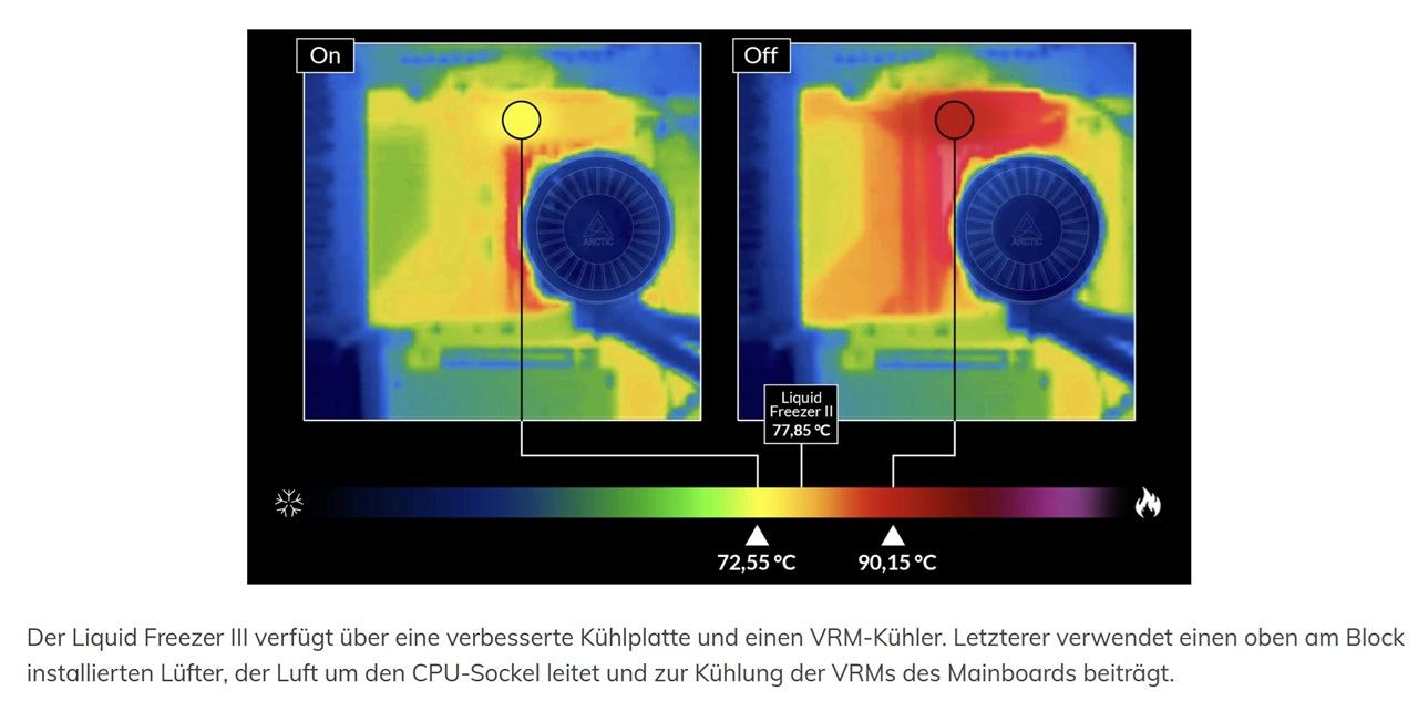

Ob die Spannungswandler auf dem Mainboard gekühlt werden ist auch vom CPU Kühler abhängig, eine AIO oder Wasserkühlung z.B. ist hier ein Problem, wenn kein VRM Lüfter verbaut ist, bei den Arctic AIO ist ein VRM Lüfter verbaut.
