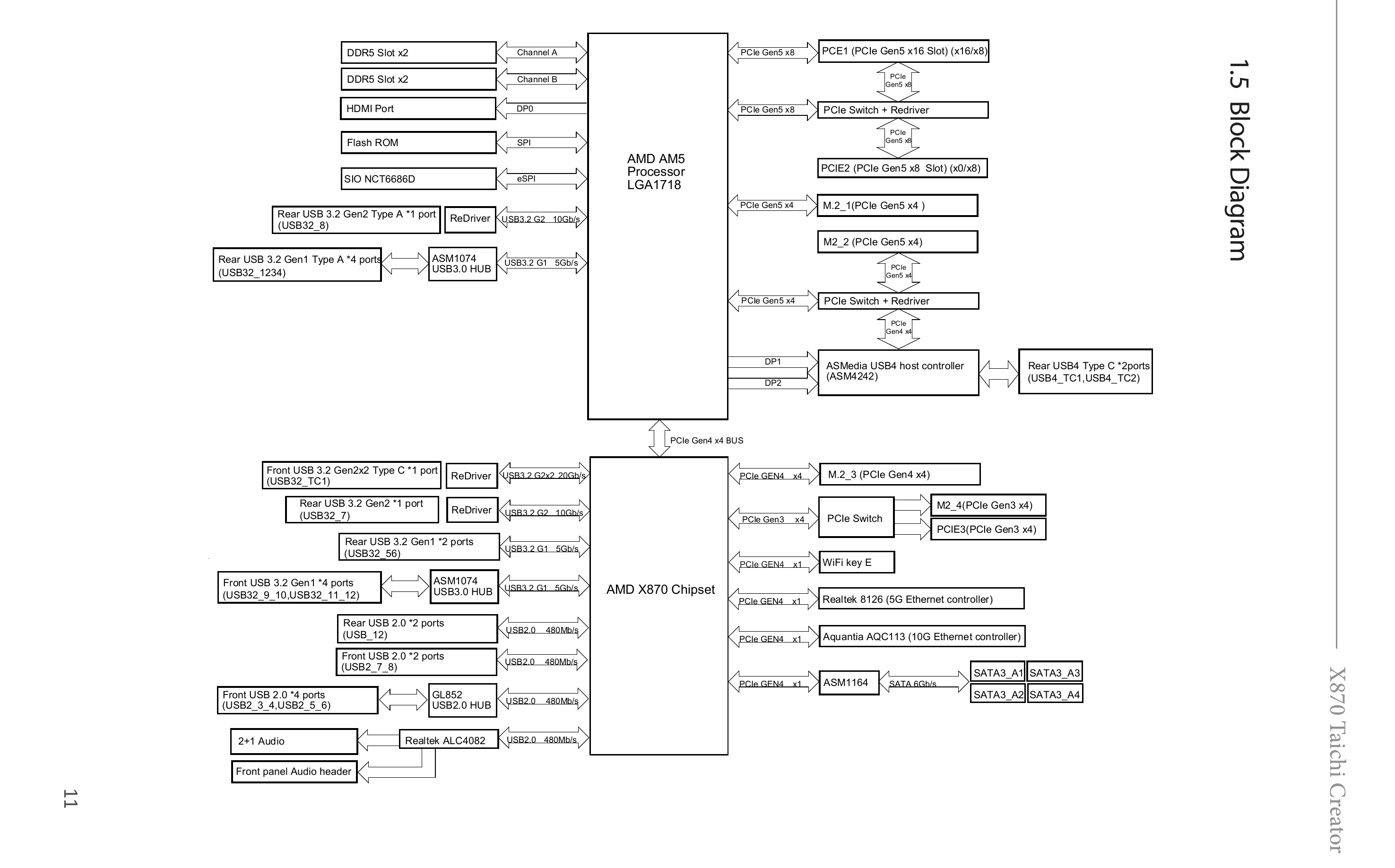

Das Block Diagramm ist vllt. nicht ganz uninteressant?
Betrifft imho so ziemlich jedes Mainboard btw.

Handelt es sich bei dem ASMedia-Chip zur Rechten um einen ASM1442K, um TMDS and LVDS Level Shift ICs?
Ich würde sagen das ist der ASM1074.
Das ist der ASM1074 von ASMedia.
Ich gucke, ob davon ein Nachfolger in den Umlauf gerbacht wurde.
Sieht man auf dem Blockdiagramm von @pwnbert sehr schön. ASM 1074 für Gen1 USB 3_2 mit 5Gb/s. Die schnelleren Gen2 USB 3_2 mit 10 Gb/s und die USB 4.0 sind dann extra angebunden.
