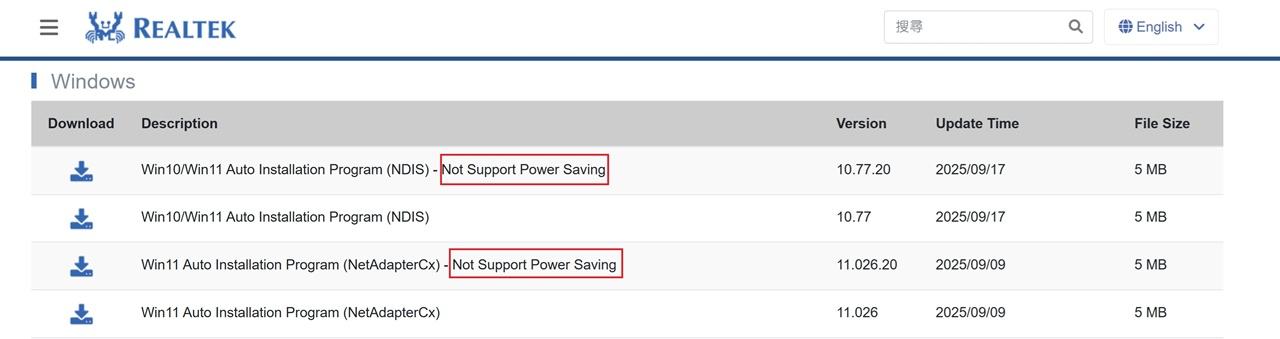

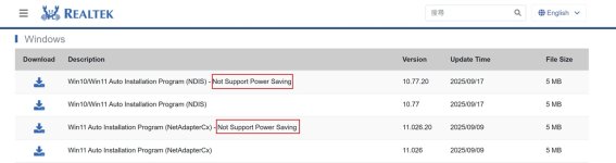

Das ist wahrscheinlich der übliche Bios Fehler, könnte im Zusammenhang mit dem Realtek Lan Energiesparmodus, Windows Ruhezustand oder Windows Schnellstart stehen.
Ich würde es erstmal mit dem deaktivieren des Realtek Lan Energiesparmodus versuchen.
Es gibt den aktuellen Realtek Lan Treiber ohne Energiesparmodus (Not Support Power Saving) zum Download.
