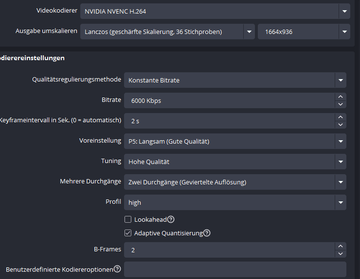

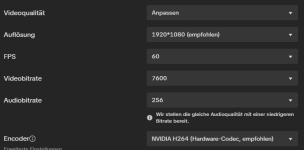

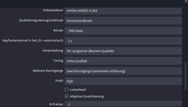

also das sind meine settings einmal normal obs dann vertical nochmal läuft alles zeitgleich mit tiktok studio müsste aber doch funktionieren mit einer rtx 5090 und 7950x3d zwecks Memory Leak ist das wahrscheinlich? Wenn ja wie beheb ich das OBS hab ich in jeder Version probiert immer das selbe problem ohne stream laggt es sehr wenig bis gar nicht. Oder sind 32GB Ram zu wenig?

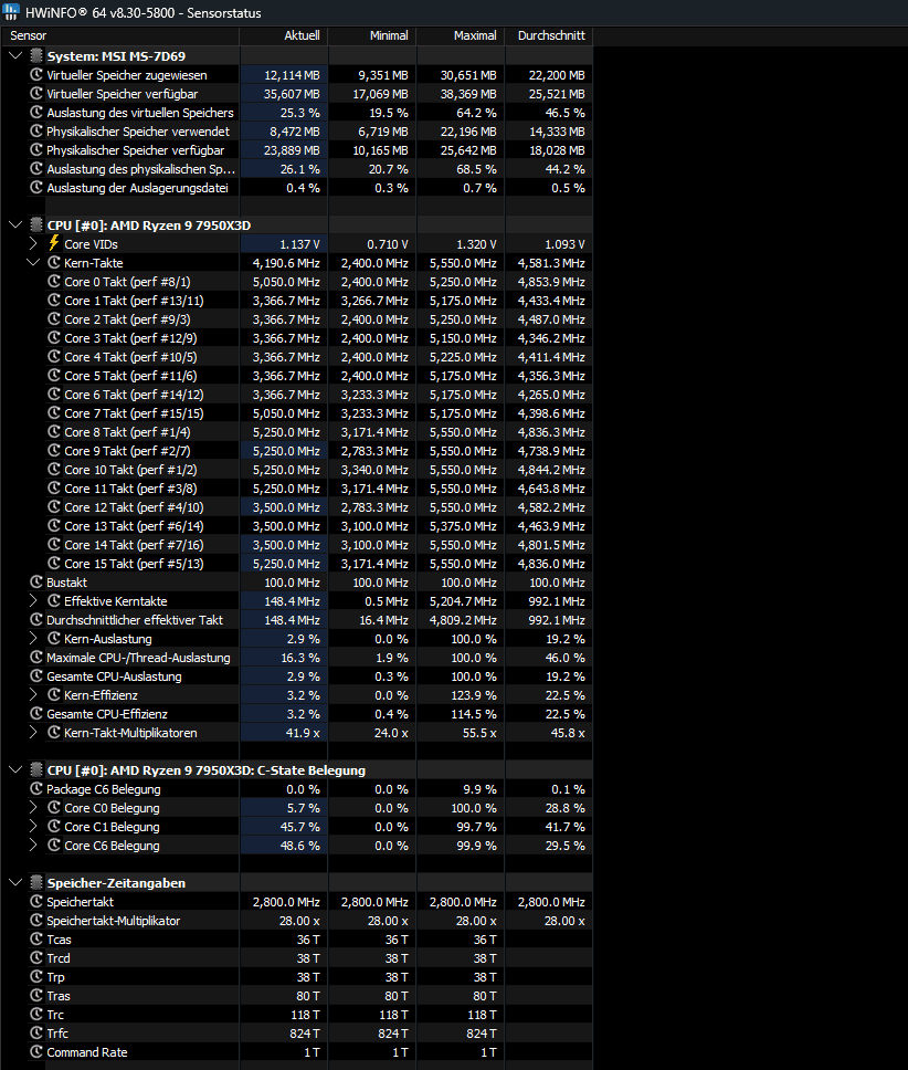

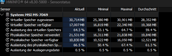

Hab Dateien mal dran gehangen also das sind Werte die ich in Borderlands 4 habe "ohne OBS + Vertical Plugin und Tiktok Studio sprich ohne 3 Streams. Hab gesehen da sind nur noch so 9-10gb frei beim Speicher denke das der wirklich zu knapp ist. Wenn ich nur die Programme auf habe sinkt es sogar unter 7GB verfügbaren Speicher mit einer Auslastung von 79,2%. D3D Speicher Dynamisch steigt auf 719MB

Genau also ich streame mit OBS auf Twitch, dann mit vertical plugin nochmal auf YouTube und dann nochmal mit tiktok studio auf tiktok jeweils immer mit h264, also quasi 3x h264

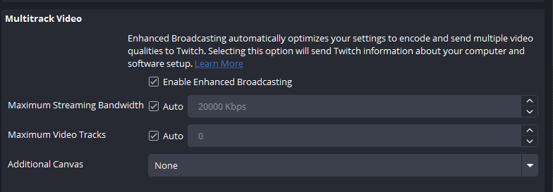

wenn twitch dann, sofern es nutzen kannst
weil da kannst 1440p60fps mit maximal 20.000 Kbps streamen
Enhanced Broadcasting mit Mehrfach-Kodierungen
würde sich die gpu freuen

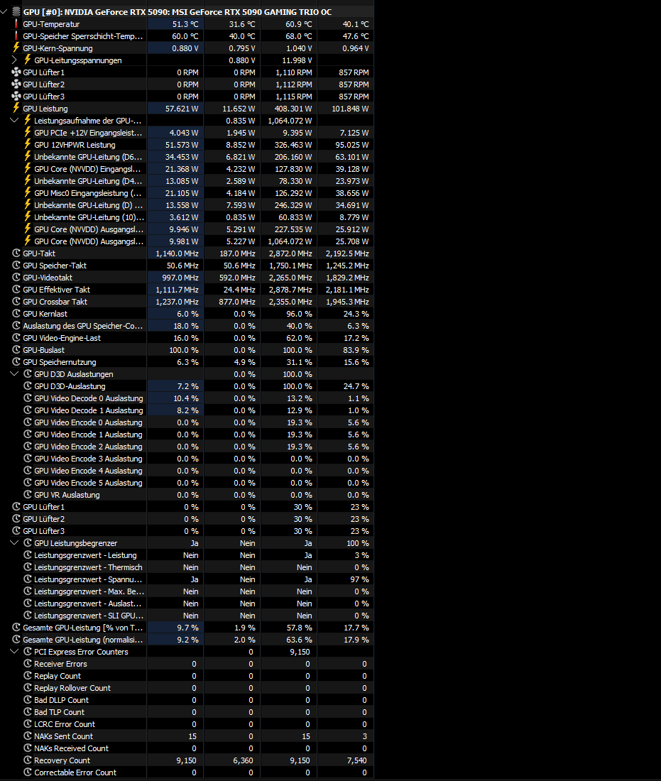

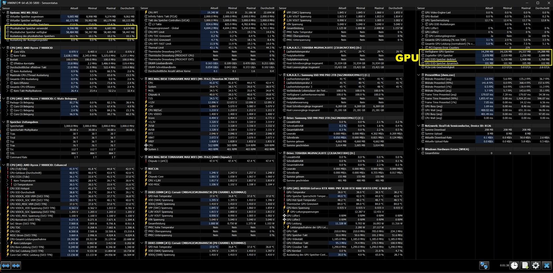

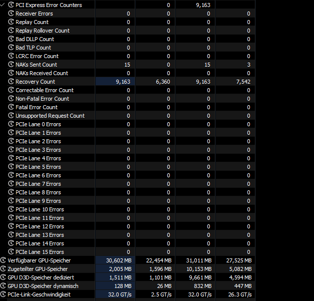

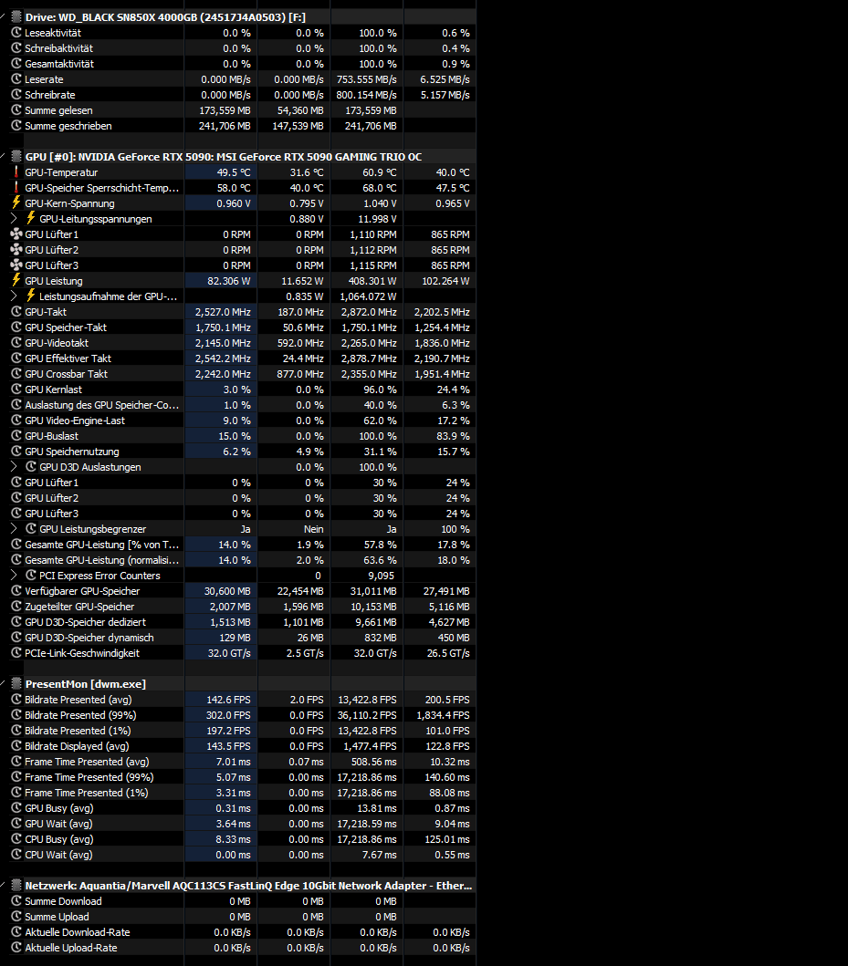

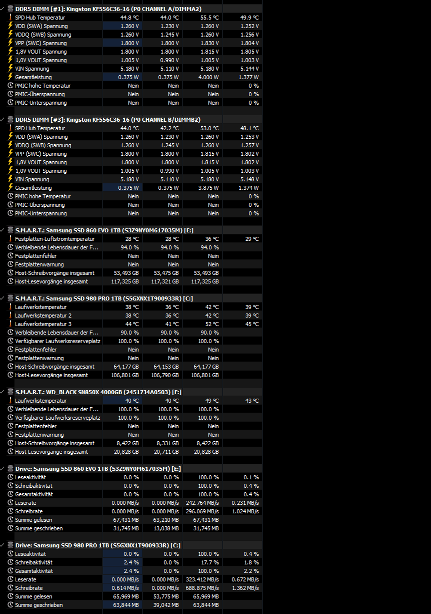

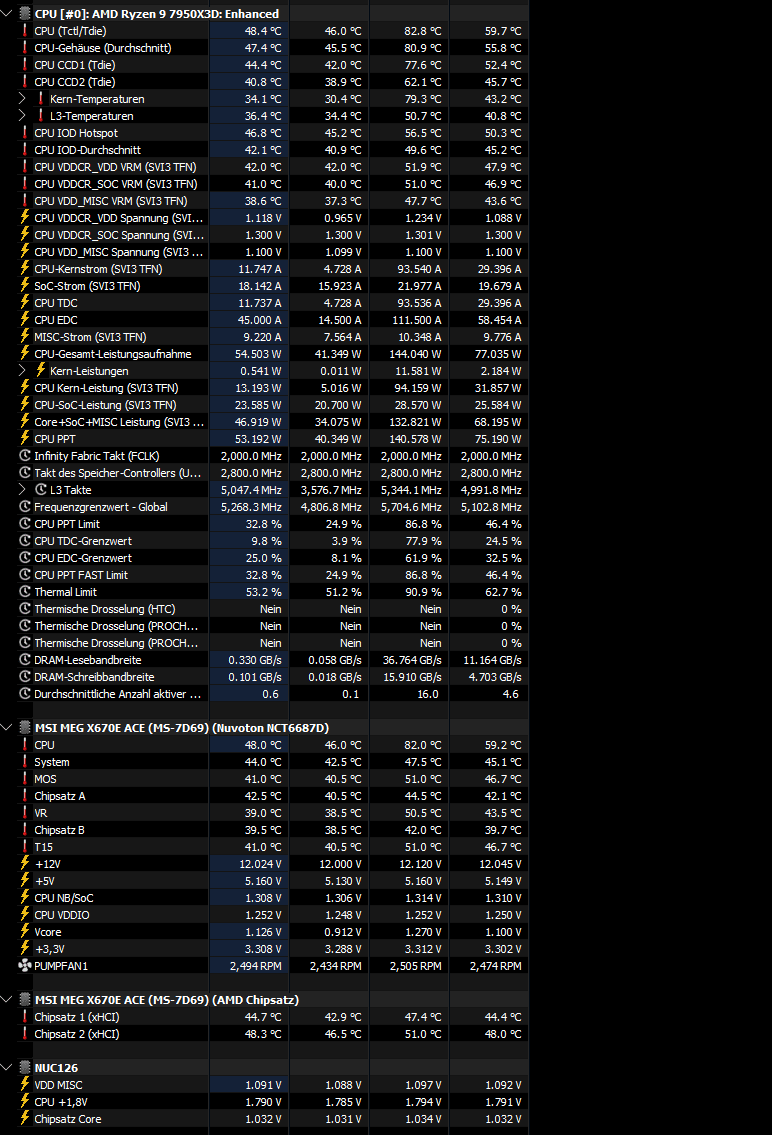

Okay alles klar danke dir für den Tipp wie kann ich das auf CCD1 stellen? und hab nochmal mein ganzes HWinfo angehangen von heute auch wo ich gestreamed hatte maybe ist da was auffällig

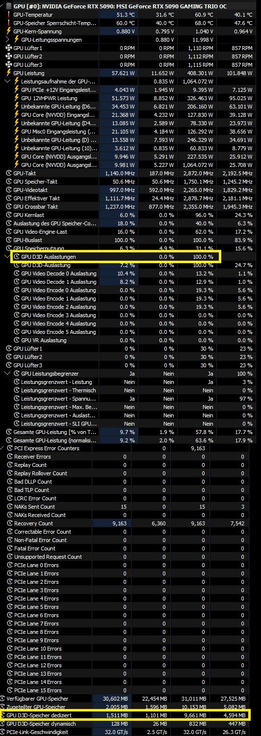

dir ist schon aufgefallen, dass deine gpu zu 100% ausgelastet ist?
für die aufteilung CCD0 3d v-cache = games und CCD1 freq kerne = obs/background brauchst du process lasso. zum testen reicht die test variante
Die GPU D3D-Auslastung ist bei 100%, der Grafikkartenspeicher wird nur mit 9661 MB ca. 31% ausgelastet (Bild im Spoiler unten).
Die 32 GB DDR5 Ram Arbeitsspeicher werden nur zu 68% ausgelastet.
Wie von ExtremeandCrazy erwähnt Process Lasso verwenden.
