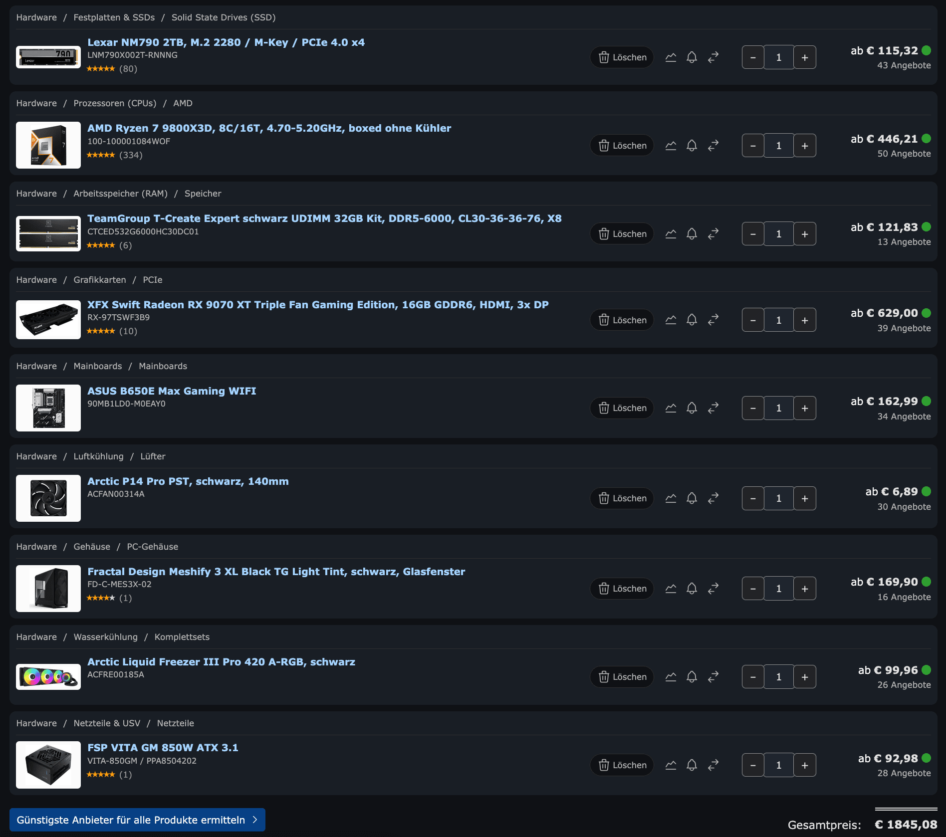

Moin.
Ich bin am schauen für nen gaming PC für rund 1800€
Aktuell hab ich folgendes im korb:
Wobei noch überlegt wird auf 2tb ssd zu gehen wobei er nicht viel an Daten hat und max 3 spiele auf dem rechner.
Wäre der rest so ok, oder ggf noch Verbesserungsvorschläge?
Gehäuse ist er offen, wäre nur nice wenn da ne 420er aio für den prozzi rein passt.
Eine RX 9070 XT ist gerade mal 90€ weit weg.
Würde wirklich in mich gehen und das Budget erweitern, das bringt wirklich viel Mehrleistung für verhältnismäßig "minimalen" Aufpreis.
1800€ und dann nur eine 5060 Ti 16GB?
Bei dem Shadow Base 800 kannst du mit der 420er Arctic Schwierigkeiten bekommen (wegen der Dicke).

Ah mist sollte eigendlich ne 5070 ti rein da hab ich dann falsch geklickt.
Die Überlegung ist noch ob es zwischen ner 420er aio und nem guten Luke große Unterschiede gibt.
Ein guter Luftkuhler wie zB. Peerless Assassin 140 // Phantom Spirit 120 SE tut auch guten Dienst am 9800 X3D.
AIO Wasserkühlung ist schon nett, der Freezer III ist echt Preiswert und performt top.
Joa dann wird es wohl doch die 9070 werden. Mit aio/ Lukü muss ich dann mal schauen. Und board war ich am schauen. Macht b650 zu 850 nen großen Unterschied zwischen pcie 4.ü und 5.0?
Bekomm ich in dem meshify denn ne 420 im Deckel unter?
Und cpu ggf. Den 9700x? Weil der x3d kostet ja doch ne Ecke mehr
Nein. Dafür habe ich oben das Meshify 3 XL verlinkt.
In das Non-XL kriegst du eine 280er in den Deckel.
Auch noch völlig ausreichend für den 9800X3D.

dein Ram ist nicht so der Brüller. Bei einem 1,8K PC geht das besser.
Grafikkarte 5070 ti oder 9070XT
SSD sowas
Ram, wenn es nicht bunt sein muss

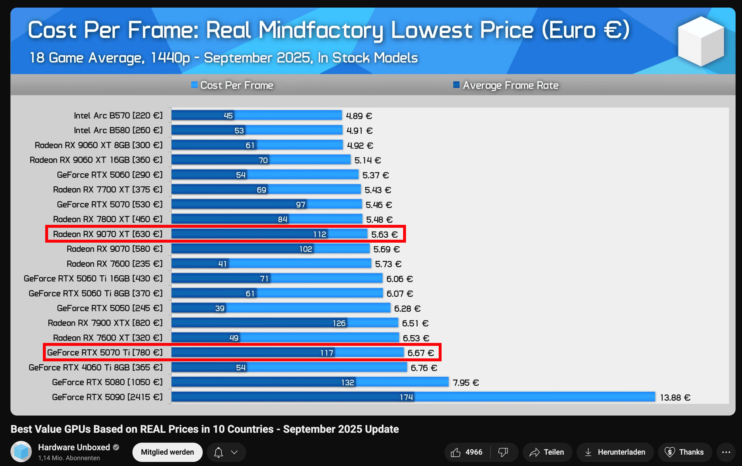

Was ist denn eine "dickere" Grafikkarte als die 9070 XT?
5070 Ti? Nein.
5080? Passt trotdem nicht ins Budget und PL ist Mist.
9800X3D + 9070 XT >>> 9700X + 5070 Ti

Würden ich so machen:
1 Western Digital WD_BLACK SN850X NVMe SSD 2TB M.2 2280 / M-Key / PCIe 4.0 x4 (WDS200T2X0E)
1 G.Skill Flare X5 schwarz UDIMM 32GB Kit DDR5-6000 CL30-38-38-96 (F5-6000J3038F16GX2-FX5)
1 AMD Ryzen 7 9700X 8C/16T 3.80-5.50GHz boxed ohne Kühler (100-100001404WOF)
1 ASRock B850 Pro-A WiFi (90-MXBQN0-A0UAYAZ)
1 Corsair RMe Series 2025 RM750e 750W ATX 3.1 (CP-9020295-EU)
1 PowerColor Hellhound Radeon RX 9070 XT 16GB GDDR6 HDMI 3x DP (RX9070XT 16G-L/OC)
1 Arctic Liquid Freezer III Pro 360 A-RGB schwarz (ACFRE00184A)
1 Lian Li O11 Dynamic Mini V2 Flow schwarz Glasfenster (O11DMIV2FX)
Sind dann 1.650€.
Die Hellhound gibt's bei MF aktuell auch als Mindstar für 639€ portofrei. Die XFX sagen mir nicht zu. Ist aber Geschmackssache.
Ums verrecken das Budget zu reißen, damit ein 9800X3D drin ist, sehe ich nicht. Wenn die Kohle da ist, kann man das aber natürlich machen.
Ssd und RAM hätte ich andere genommen. Sonst kann man die Aufstellung übernehmen.

Aso bei dem meshyfy xl wenn ich da ne top aio verbaue was wäre an Lüftern noch sinnvoll?
Wenn du eine 420'er AIO verbaust brauchst du eigentlich den Lüfter hinten nicht mehr.
Außer du gibst vorne Seitlich noch einen Lüfter rein, sodass es gleich viele Intake wie Exhaust sind. Ich bin kein Fan von Unterdruck im Gehäuse, sprich mehr Abluft als Zuluft.
Oki.
Es ist jetzt die 9070 mit nem x3d geworden, dazu der t-create ram im mehsify 3 xl mit aio.
Danke für die Hilfe.
Und die aio dann mit push nach außen aus dem Deckel?
