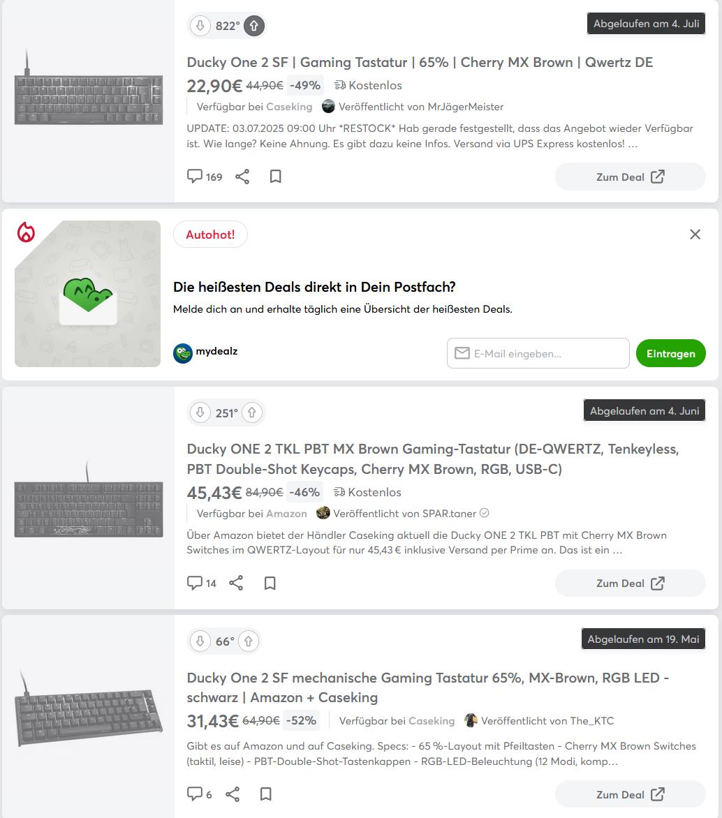

Also wird es was Neues werden müssen. Eine Tastatur war beleuchtet, das fand ich gut. Da war der Buchstabe bei der Beschichtung ausgespart, die sich aber auch recht schnell verabschiedete.
Leuchtende Buchstaben und Double-Shot-Cups wäre jetzt mein Plan... Wenn's da einen Vorschlag gäbe wäre fantastisch... Herzlichen Dank für die Mühe :)
Pffff... :ROFLMAO: ich habe mir nie Gedanken über "TKL" etc. gemacht
so eine normale deutsche Tastatur eben, mit Bild hoch runter etc, , Rechenabteil muss nicht unbedingt sein, wenn sie denn auch hält kann sie 50-80 Euronen kosten... Danke!
