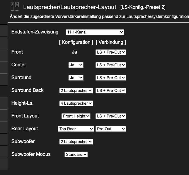

https://iotavx.com/IOTAVX-AVXP1 7 Kanale Endstufe dazu den passenden Vorverstärker. Und da fängt dann auch das Problem an. Die dazu passende Vorstufe https://iotavx.com/IOTAVX-AVX17 finde ich technisch veraltet. Günstig für so viele Kanäle aber kein HDMI 2.1 https://www.areadvd.de/tests/xxl-te...p1-von-iotavx-echte-maschinen-fuers-heimkino/
Ich könnte zwar die X4200W (auch kein HDMI 2.1) oder die X4800H als Vorstufe nehmen, aber irgendwann laufe ich dann ungebremst gegen die Wand. :ROFLMAO:
Nach der Recherche bin ich echt froh das ich bei mir noch nichts tauschen muss. 🙏

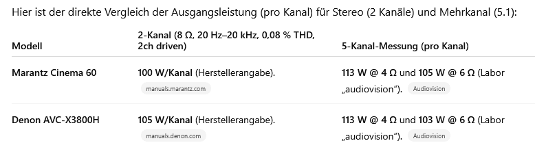

bei der Suche nach dem günstigsten Preis des Anthem MRX 540 bin ich auf einen kleinen Händler bei uns in der Nähe gestoßen, er hat mich gleich am Telefon beraten und mich über die Vor- und Nachteile der Anthem AVRs "aufgeklärt". Die Nachteile empfinde ich aber nicht wirklich als Nachteile, da ich schon seit Jahren einen Anthem AVR habe. Einen minimalen Rabatt würde ich da auch bekommen, womit mich der 540 8K dann knapp über 2500€ kosten würde. Die ACR Genesis Software und benötigten HW für Raumkorrektur sind dabei.
Mal zum Vergleich:
Den Denon AVC-X3800H kann man aktuell im günstigsten Fall für 1.200€ bekommen. Wenn man sich dann noch Dirac Live im Bundle (Room Correction Full Bandwidth + Bass Control = 600€) holt, ist man auch schon Nahe der 2k€...

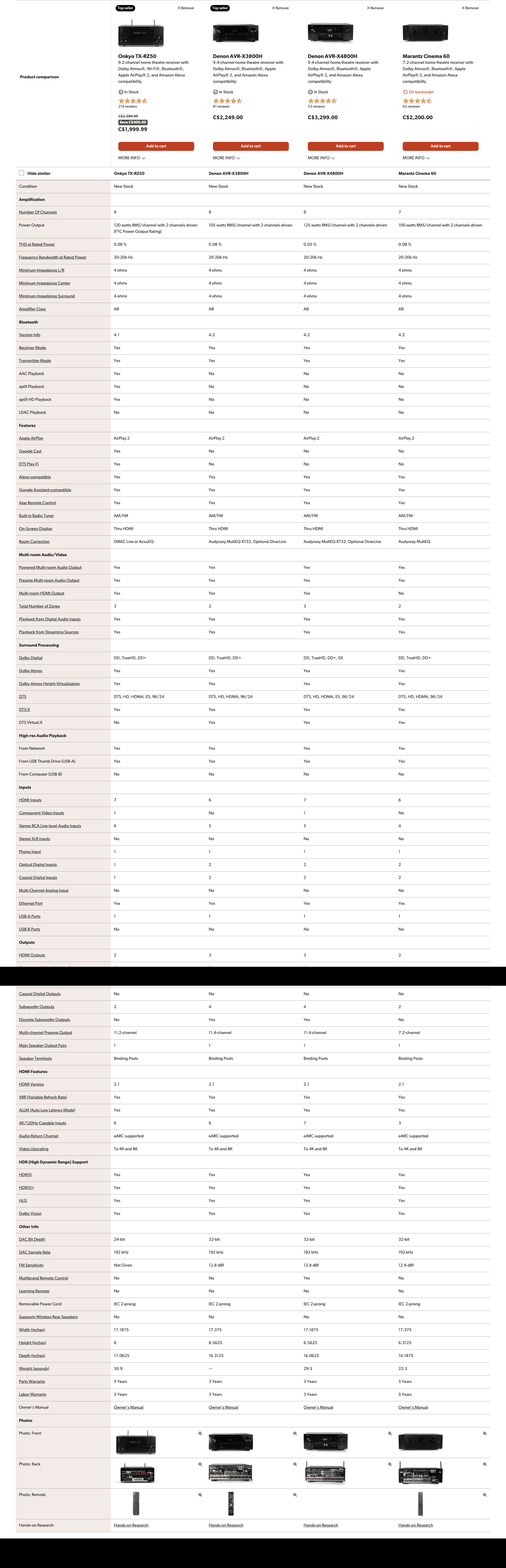

Ich habe lieber Leistungsreserven. Der X4800H ist auch um einiges besser Ausgestattet/aufgebaut als der X3800H https://simplehomecinema.com/2023/02/06/denon-x3800h-versus-denon-x4800h/
Der Hauptunterschied der Endstufen liegt im Bauprinzip: Der Denon X4800H verwendet eine Monoblock-Bauweise mit einzelnen Platinen für jeden Kanal und bietet eine höhere Leistung von 125 W, während der X3800H mit 105 W Leistung eine gemeinsame Platine für mehrere Kanäle nutzt. Der X4800H ist zudem hochwertiger verarbeitet, wird in Japan handgefertigt, hat eine Aluminiumfrontklappe und einen größeren, geschirmten Transformator, um die Klangqualität bei hoher Belastung zu verbessern.
Und selbst wenn, dann wäre die sinnvolle Lösung ohnehin nicht den X4800H zu kaufen.
Auf jeden fall einen AVR der 7.2 Nativ kann. Nicht jeder hat Lust noch extra Endstufen dafür kaufen zu müssen. Ich hätte bei mir gerne noch ein Modell größer genommen, das war aber Preislich nicht mehr schönzureden.
Besser als der Anthem (Technisch gesehen) https://www.crutchfield.com/S-UDYXe...8K/Denon-AVR-X4800H-vs-Anthem-MRX-540-8K.html ist der Denon auf jeden Fall. Der Hörgewinn mit Höhen/Deckenboxen ist immens. Dolby Atmos Height Virtualization kann der Anthem nicht. Einzeln die Subwoofer ansteuern kann er nicht (wobei das nur in Multi Sub Umgebungen nötig sein kann).
Quelle: https://www.heimkino.de/anthem/anth...g1Y316id4eMVVtmCIBJux-a_w4v#bildeinstellungen
Alleine weil er keine Höhenlautsprecher ansteuern (im Atmos Betrieb?)kann, ist das kein Heimkino AVR im Jahre 2025, eher ein Armutszeugnis.
