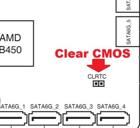

Dein ASUS Prime B450M-A II Mainboard hat sich wahrscheinlich aufgehangen.
Die Mainboard Batterie für mindestens 5 Minuten entfernen, der PC sollte dabei vom Strom getrennt sein (Stecker vom Netzteil aus der Steckdose ziehen).
Zusätzlich die Clear CMOS Kontakte mit einem Jumper oder Schraubenzieher für mindestens 10 Sekunden überbrücken.
Du kannst die Mainboard Batterie (CR2032) auch direkt tauschen, falls die Batterie leer sein sollte.
Danach sollte der Realtek Lan Adapter und die PCIe Slots wieder funktionieren.
