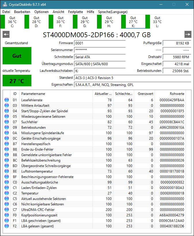

Poste doch bitte mal den Screenshot von CrystalDiskInfo für die Platte, ziehe aber bitte das so weit auf, dass keine Scrollbalken mehr zu sehen sind und CrystalDiskInfo kann seinen eigenen Screenshot selbst als Bild speichern. Die Seriennummer kann man unter Optionen ausblenden lassen.

Sieht mir irgendwie nicht besonders verdächtig aus?
Das ist soweit alles nicht schlecht, mir allen einzig die 0x26 = 38 Befehlszeitüberschreitungen auf, die verschiedene Ursachen haben können, z.B. auch ein Problem mit einem SATA Datenkabel an einem anderen Laufwerk, was dann mit den Wiederholungen seiner Übertragungen den SATA Host Controller so lange blockiert, dass es zum Timeout auf anderen Laufwerken kommen. Wie der Rohwert vom Attribut C7 zeigt, gab es aber bei dieser HDD nie Probleme mit dem SATA Datenkabel. Es könnte aber ein Problem mit dem Stromkabel geben oder mal gegeben haben, denn 0x0EE2 = 3810 Ausschaltungsabbrüche, also unerwartete Spannungsabfälle sind bei 4218 Einschaltvorgängen sehr, sehr viel, über 90% der Einschaltvorgängen. Entweder schaltest Du den Rechner einfach aus oder entziehst ihm z.B. per schaltbarer Steckerleiste beim Runterfahren zu früh den Strom oder stürzt der Rechner dauernd ab oder da stimmt was mit dem Stromkabel nicht oder hat in der Vergangenheit nicht gestimmt.
Die Werte sind ja alles Lebenszeitzähler, von daher solltest Du mal beobachten wie die sich verändert um zu sehen ob es auf aktuelle Probleme hindeutet oder es alte Probleme waren.

Das liegt daran, dass bei Seagate die Rohwerte der Lese- und Suchfehler neben der Anzahl der Fehler auch die Anzahl der Vorgänge enthalten, da also zwei Werte drin stehen. Die Fehler sind in der hexadezimalen Anzahl die 4 Stellen links, die sind hier jeweils 0000, also gab es weder Lese- noch Suchfehler und damit ist alles in Ordnung.
Unabhängig davon das der Zustand gut ist, hat die Platte für eine einfache Desktop HDD allerdings schon eine Menge Betriebsstunden runter, die sind ja nur für 2400 Power-On-Hours pro Jahr gedacht und auf eine Nutzungsdauer von 5 Jahren ausgelegt, auch wenn sie meist länger halten, so halten sie nicht ewig und diese hat schon mehr Betriebsstunden runter als in über 10 Jahren der geplanten Nutzung angefallen wären. Außerdem sollten solche Desktoppplatte immer nur als einzige HDD im Gehäuse stecken, der Vibrationen wegen. Wenn mehr Betriebsstunden zusammenkommen oder man mehrere HDDs im Gehäuse haben will, sollte man NAS Platten wie z.B. die IronWolf den Barracuda Desktop Platten vorziehen.
