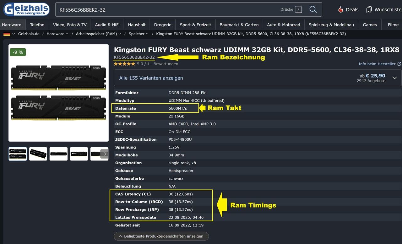

4x16 Kingston Beast
4) Hier sehe ich schon das erste Problem, welcher Ram ist das, Ram Takt und exakte Bezeichnung?
Die Exakte Ram Bezeichnung wäre z.B. KF556C36BBEK2-32.

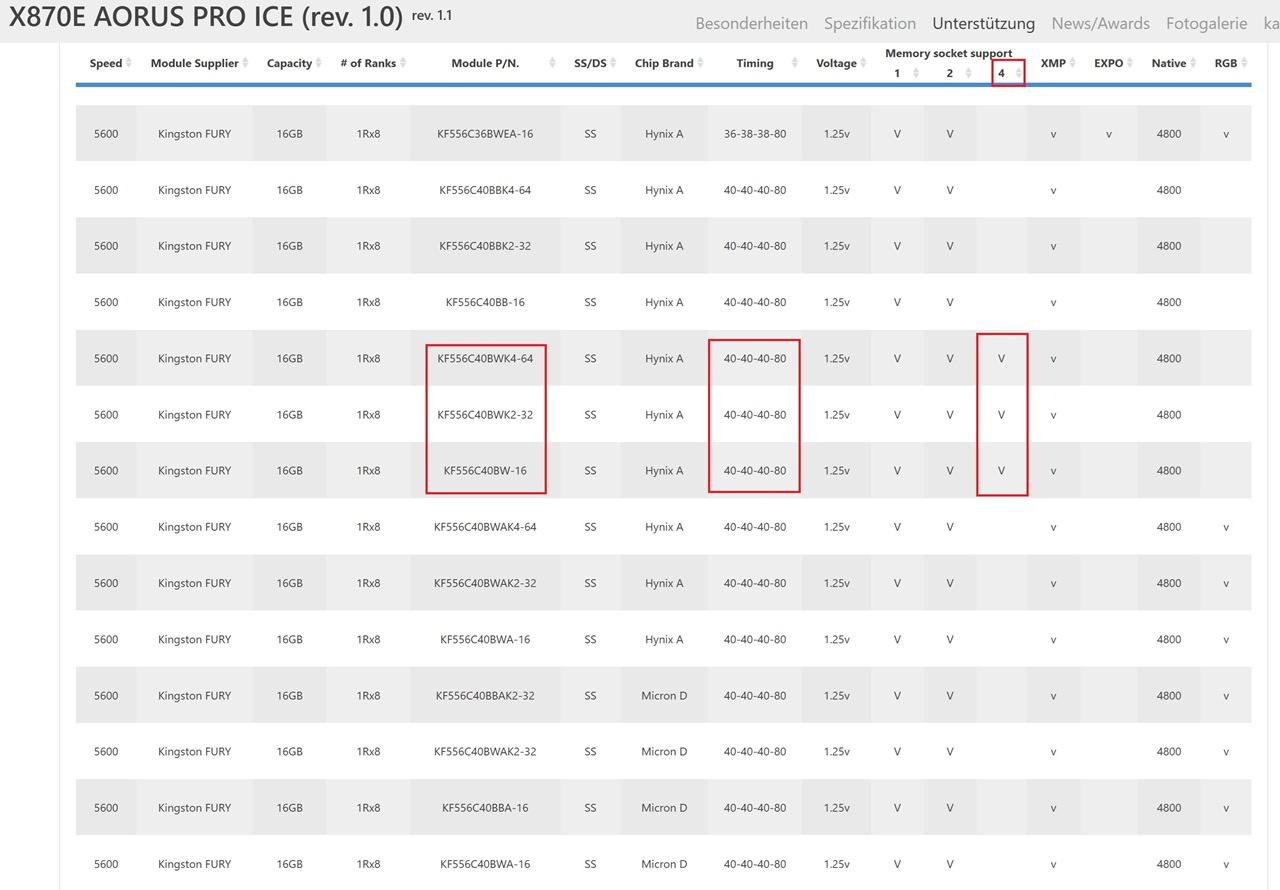

Vier Ram Riegel macht oft Probleme, das macht sich dann in spielen mit FPS Drops bemerkbar.
Nur zwei Ram Riegel in Ram Slot A2 und B2 bzw. Ram Slot 2 und 4 neben der CPU testen.
In der Gigabyte Ram liste z.B. sind nur wenige Ram gelistet die mit 4 Ram Riegeln kompatibel sind, meistens haben die Ram Riegel niedrigen Ram Takt und hohe Timings.
Beispiel Bild unten.

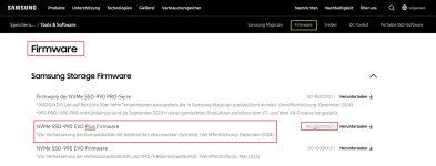

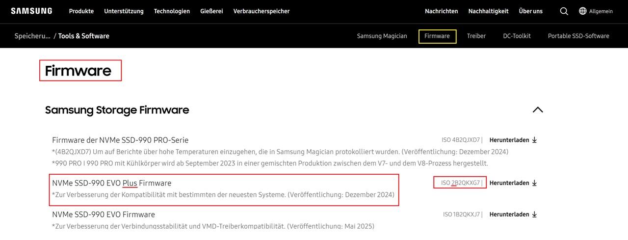

Samsung 990 Evo Plus
Welche Firmware ist auf der SSD installiert?
Aktuell ist Firmware Version 2B2QKXG7 für die Samsung 990 Evo Plus.
Mit älterer SSD Firmware kann es Probleme geben, inklusive FPS Drops, auslesen kann man die Firmware mit Samsung Magician Version 8.3.2 oder CrystalDiskInfo 9.7.1.
