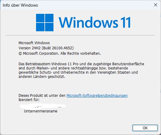

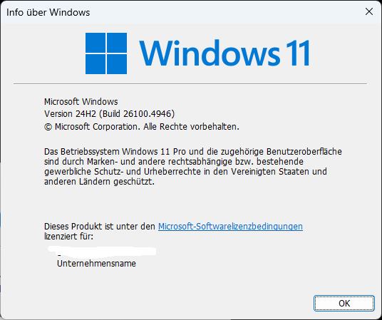

    Dieses Update: 2025-08 Kumulatives Update für Windows 11 Version 24H2 für x64-basierte Systeme (KB5063878) (26100.4946) wurde installiert
  • Abends dann den Rechner (Asus Notebook Rog Strix 18 mit i7-13… und 16GB DDR4 und Win11-Pro) neu gestartet, und ins Internet…

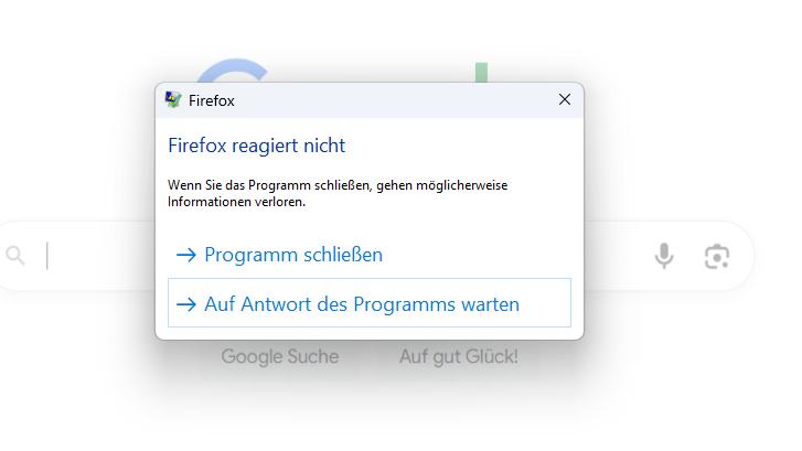

  • Der FF zeigt mir nur die Eieruhr und Kringel, nichts geht!
    Ich habe noch versucht den FF als Admin zu starten, gleiches Ergebnis. Da muss beim Win11-Update am FF was zerschossen worden sein, so meine Vermutung. Rechner neu gestartet….

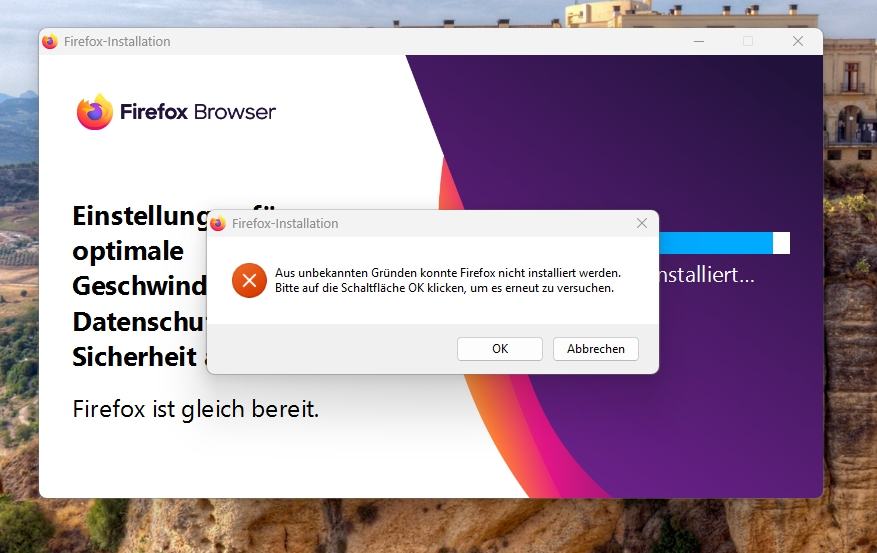

  • Danach bei Mozilla nach einer eventuellen neueren Version gesucht und versucht eine angebotene „Install.exe“ zu installieren. Das rödelt (der Windows-Kringel, nicht die SSD) unendlich lange, aber nichts passiert.
  • Danach das gleiche Spiel nochmal als Admin, gleiches Ergebnis (rödelt…
  • Dann noch versucht über den MS-Store den FF zu installieren, kommt aber immer zum gleichen Ergebnis (S. Foto bei Post #4)

  • Danach eine Neuinstallation vom FF, doch auch nur bis zum Punkt wie im Foto bei #4, danach steht alles.

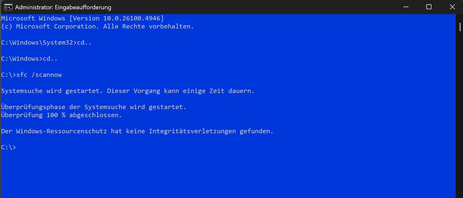

  • Im Post #21 bekam ich den Tipp doch mal sfc /scannow drüberlaufen zu lassen, habe ich (mehrfach) gemacht, keine Fehler.

  • Dann (nachdem ich kapiert hatte was der „Komponentenspeicher“ sein soll) die vier Schritte wie von Schmufix in #11 genannt durchlaufen lassen. Es wurde keine Fehler gefunden, de vierten Punkt wurde aber erstmal nicht zugelassen.

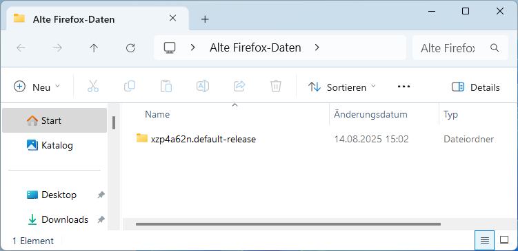

  • Jetzt habe ich plötzlich auf dem User-Desktop ein Verzeichnis „Alte FF-Dateien“ (s. Foto #25), wobei ich nicht ganz sicher bin, ob es nach dem Zwangsupdate oder nach den drei Schritten zum Komponentenspeicher auftauchte.
  • In diesem Verzeichnis tatsächlich ganz offenbar meine ganzen Bookmarks, Einstellungen usw.
    Das Verzeichnis habe ich erstmal wegkopiert (gesichert)

  • Ich kann den FF nun zwar starten, doch die Eieruhr begleitet mich bei jedem Klick irgendwo hin im FF erstmal 5-20Min (oder länger) um dann entweder die Windows-Fehlermeldung (Firefox reagiert nicht…) anzuzeigen oder tatsächlich die gewünschte Funktion auszulösen.

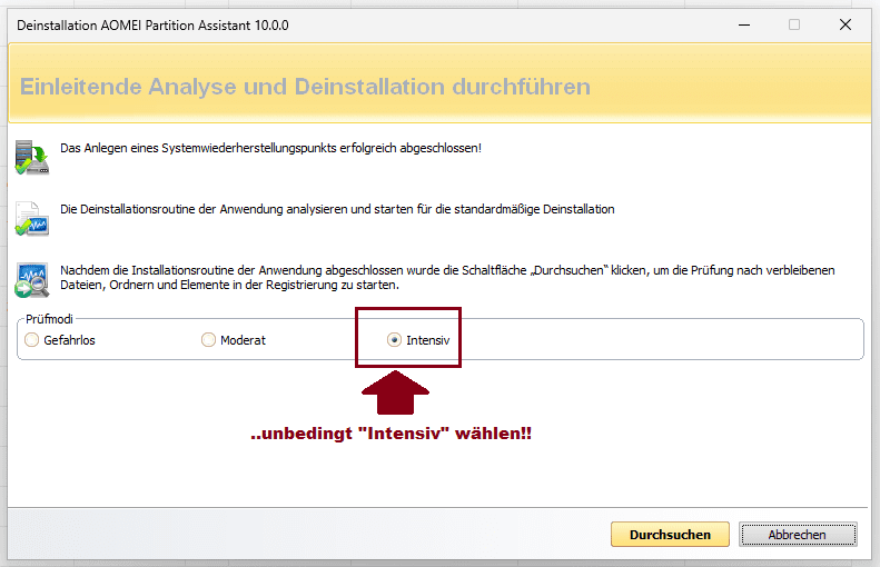

  • Da das so nicht bleiben kann, habe ich (jetzt erst) mit dem Revo Uninstaller nochmal FF von der SSD geputzt (immer alles markiert und weg!)
  • Danach als Test wieder mit dem FF Installer und danach (weil nichts ging) wieder mit der Firefox Setup 141.0.3.exe aus dem Downloadverzeichnis einen Installationsversuch gestartet, aber das geht mal weniger, mal mehr, aber zu einem wirklich funktionierenden FF komme ich nicht.

So, Win11-Pro runter geladen und drüber installiert.
Auch das ging in die Grütze...
