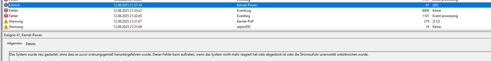

Der PC startet mitten im Spiel plötzlich einfach neu.
Testvehikel ist derzeit Cyberpunk. Bis jetzt bis auf einmal immer nach 5 bsi 15 Minuten dieses ereignis.

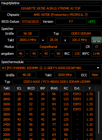

Verbaut sind
CPU - AMD 9950X3D mit Alphacool core 1 aurora inklusive performance mounting kit
RAM - 2 mal DDR5-6000 48GB CL30-36-36-96 1.35v vin Gskill (Modell F5-6000J3036F48Gx2-TZ5NRW)
GPU - ASUS RTX 5090 Tuf Gaming auf Alphacool Core Wasserblocj
MB - Gigabyte Aorus X870E Aorus Xtreme AI Top
NT - Seasonic Prime TX 3.1 1300W
Disk - PCIE5 NVME Samsung 9100 2TB/ PCIe4 Samsung 990Pro 2TB/ SATA Samsung 870 Evo 2TB/ SATA Samsung 850Pro 512GB

Was ich noch erwähnen muss ist das ich im Bios einfach noch das EXPO Profil geladen habe. DAran aber natürlich nicht weiter herumgespielt.
Bis auf Expo ist alles Stock und unangetastet.

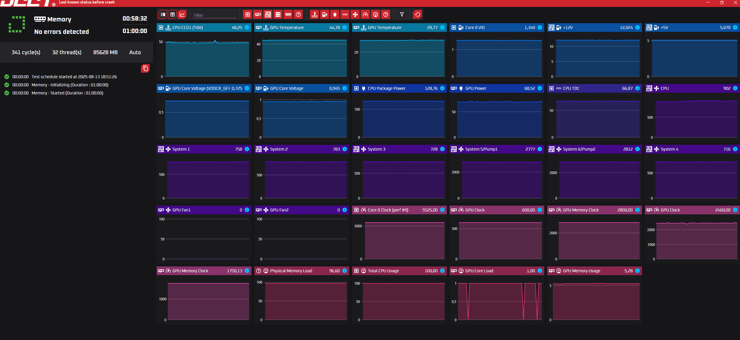

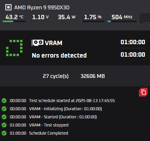

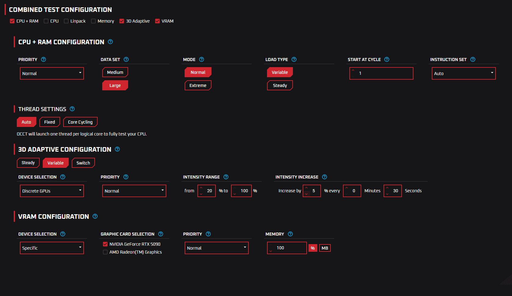

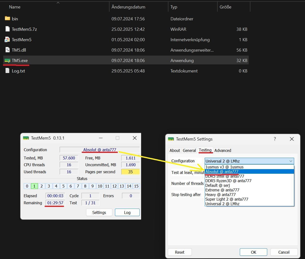

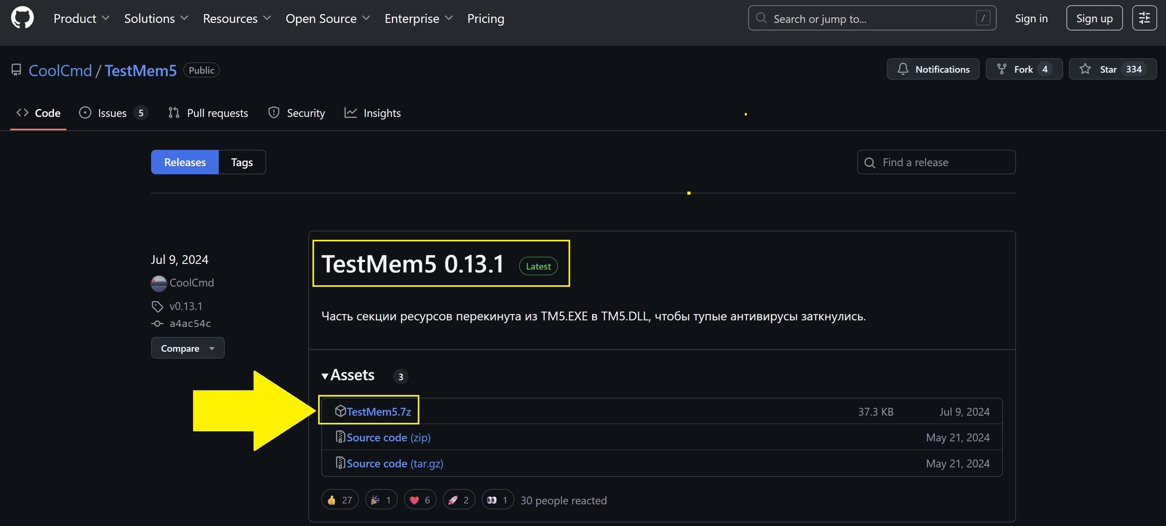

Bei 0.13 kannst du schauen was du für einen Cycle an min brauchst und das dann hochaddieren. Wird bei 96GB knapp 4h laufen
nach 15 min umgesprungen auf 2. Sind irgendwas um bei 6h für 25
Jetz war ich mit dem hund draußen.
In der Zeit ist er abgeschmiert beim test...
Kann ich sehen wie lange er das durchgehalten hat?
Zumindest ist das das erste mal das er direkt beim nur RAM testen abgeflogen ist.
Das deutet dann wenn ich nicht völlig blöde bin daraufhin das es tatsächlich an diesem liegt?
Oder halt am Memory Controller? Aber wie schließe ich was aus?
Im Zweifel einen ticken höher und nächster Testlauf?

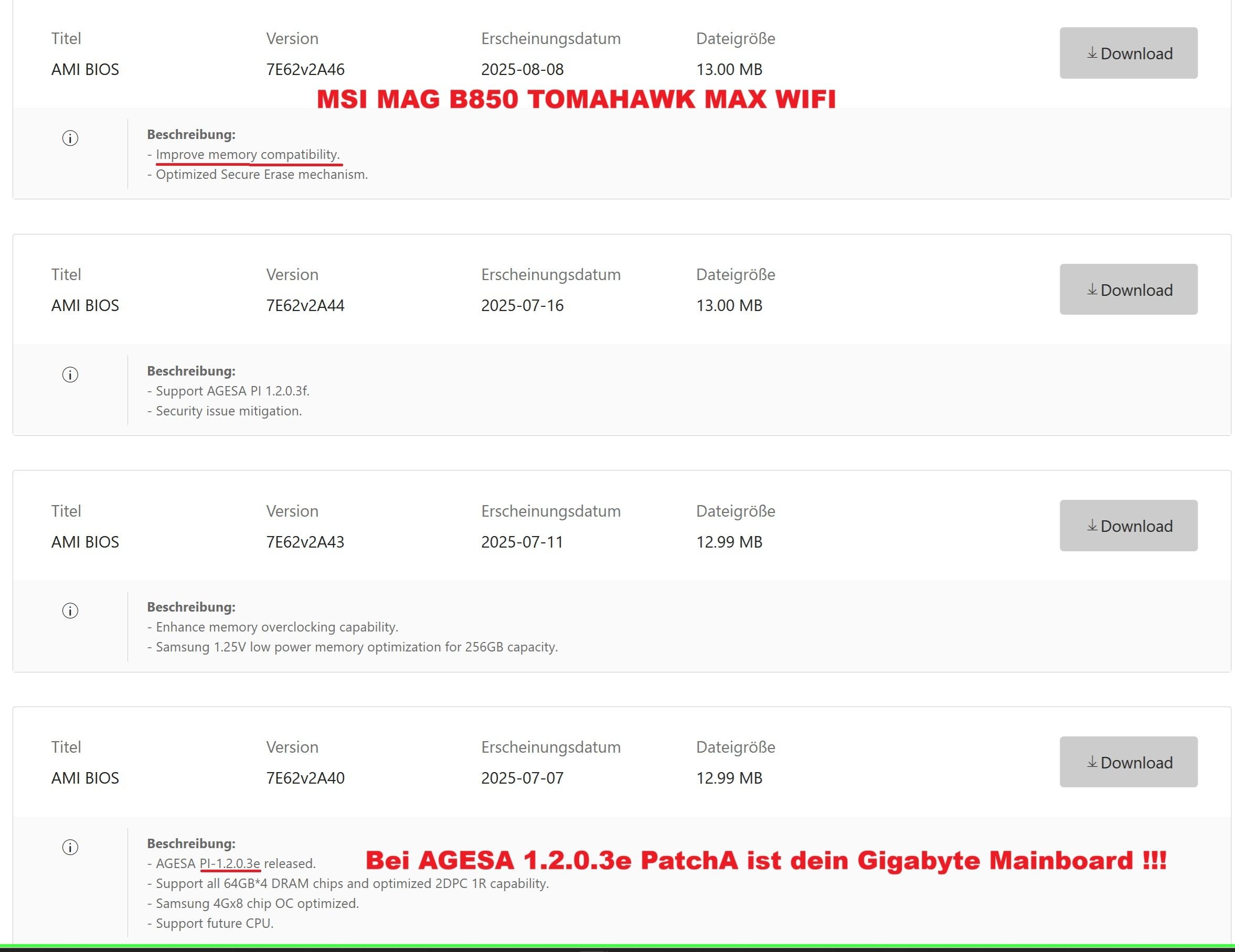

vielleicht kriegst du es garnicht ans laufen, vielleicht mit bios update
ich denke vince weiss mehr

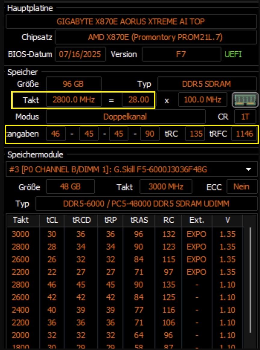

geh mal mit der VDDP auf 1.15V und VDDIO auf 1.4V und probier es laufen zu lassen. Geht es nicht ist dein Memory Controller zu Schwach und du musst auf 5800 oder 5600 runter
Und selbst dann vermutlich nachhelfen richtig?
Ok ich zieh mal beides hoch und lass den rechner an.

So sind jetzt die settings
Ist leider auch abgeschmiert.
Schätze nach so ca 20 bis 30 min

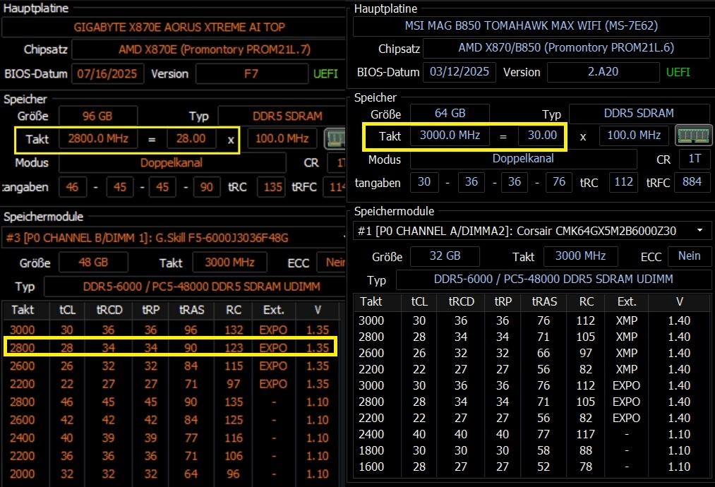

Du kannst auch mal prüfen wie weit du die Timings bei 5600 MHz Ram Takt senken kannst.
Ok verstehe.
Ich versuche zu zusammenzufassen .
1. Ich könnte gucken das ich das Kit mit der CPU ohne Expo aber mit mehr Spannung irgendwie stabil bekommen. Weiterhin könnte eine zukünftiges BIOS Update dann Expo ermöglichen bzw Stabilität erhöhen?

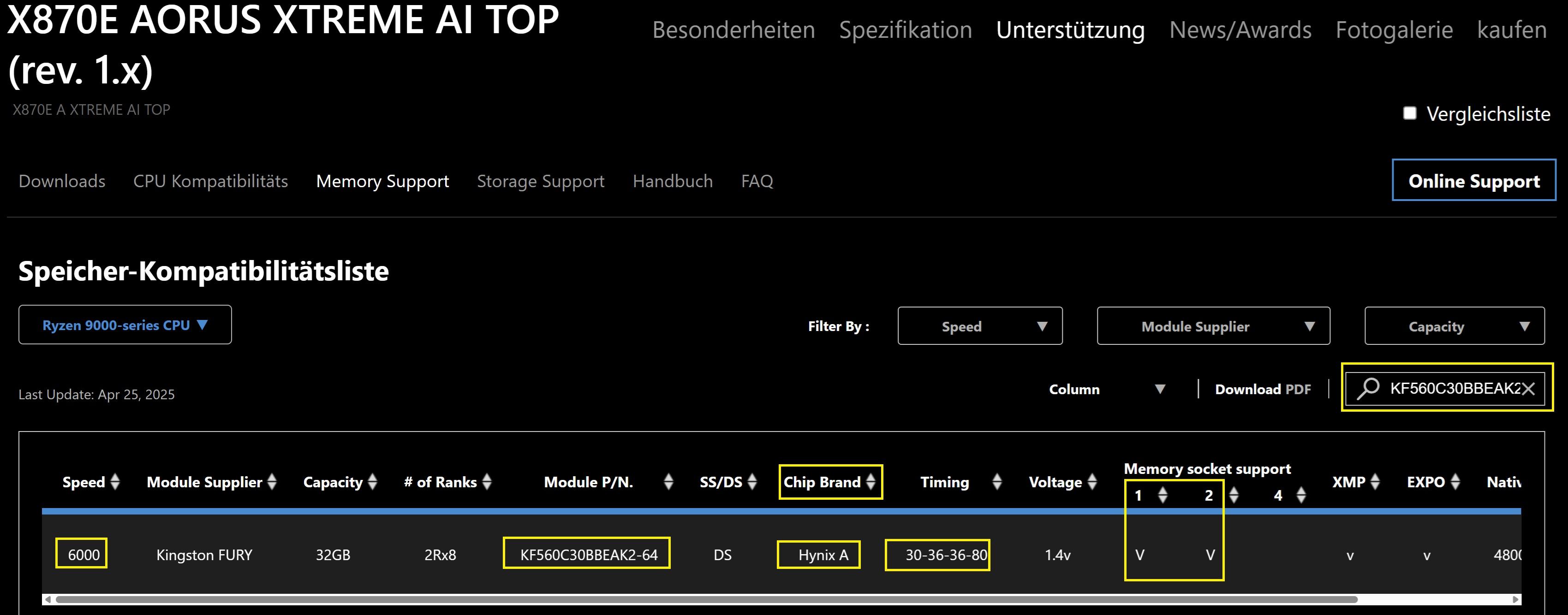

Wie schon 2x erwähnt, der 2x32GB Kingston 6000MHz CL30-36-36 Ram aus meinem Post 18 sollte auf jeden Fall kompatibel sein.
Wenn dann nur 2 Ram Riegel, weil mit 4 Ram Riegeln hast du wieder das gleiche Problem mit dem Ram Controller.
Ausserdem steht bei Memory socket support in der Ram Liste ob 4 Ram Riegel kompatibel sind, und das ist meistens nicht der Fall.
Kompatibel laut Gigabyte Speicher-Kompatibilitätsliste für dein X870E AORUS XTREME AI TOP ist z.B. der Kingston KF560C30BBEAK2-64 (2x32GB DDR5-6000, CL30-36-36), mit Hynix A-Die Ram Chips.
Gigabyte Speicher-Kompatibilitätsliste für dein X870E AORUS XTREME AI TOP:
https://www.gigabyte.com/de/Motherboard/X870E-AORUS-XTREME-AI-TOP-rev-1x/support#support-memsup
