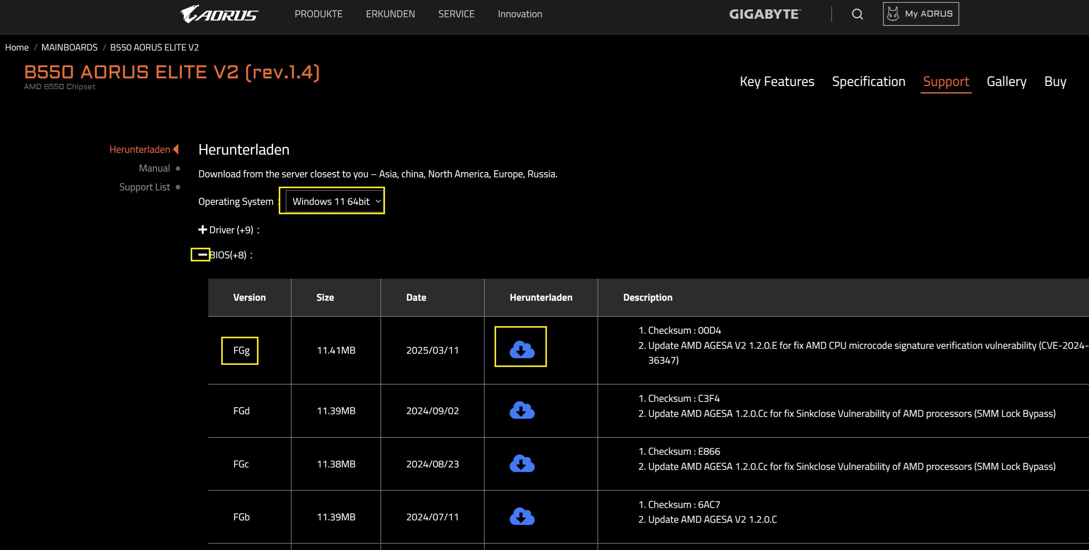

Das ist dann ein Mainboard Bios Problem.
Das aktuelle Mainboard Bios kannst du per Q-Flash und USB Stick installieren, auch ohne Bild, nur mit Netzteil.

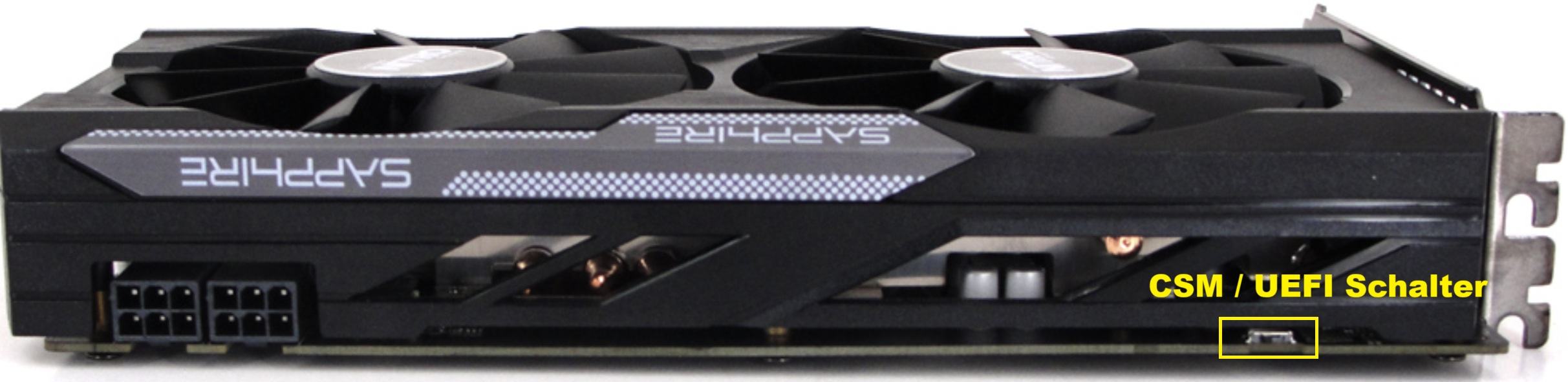

Ich glaube es liegt an der "CSM" Einstellung.
Für Raid sollte diese deaktiviert werden und dann fährt der Rechner nicht mehr hoch!
Dann solltest du ein CMOS Reset machen (Bios Reset), dann wird die CSM Einstellung wieder zurückgesetzt auf UEFI (Standard Einstellung).
Entweder die beiden CLEAR CMOS Kontakte für 10 Sekunden mit einem Schraubenzieher oder Jumper überbrücken oder die Mainboard Batterie für 5 Minuten entfernen, den Stromstecker vom Netzteil vorher aus der Steckdose ziehen.
CSM macht sowieso Problem, das ist relativ sicher, Resizable BAR funktioniert mit CSM auch nicht.
Besser die Uefi Einstellung wählen, und erheblich mehr FPS Leistung haben.

ist CSM nicht nur fürs booten mit mbr? soweit kommt er ja garnicht ohne bild
Also muss ich zwangsweise CSM angeschalten lassen?
Nein, CSM muss aus sein.
Standard ist UEFI Boot.
