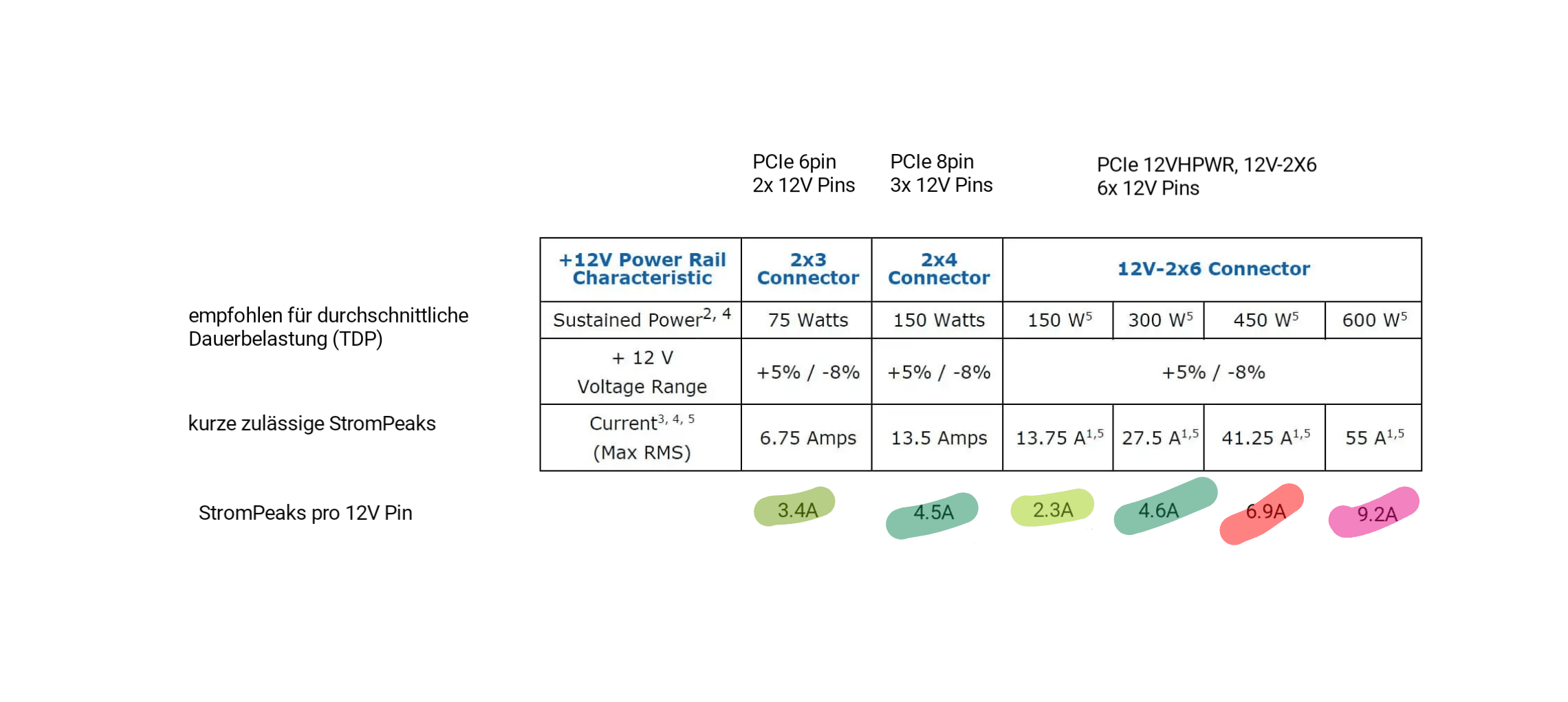

Ein 12VHPWR Stecker soll angeblich vier PCIe8pin Stecker ersetzen. In der Realität ist ein 12VHPWR Stecker aber nur mit zwei klassischen PCIe 8pin vergleichbar. Sieht man gut, wenn man die empfohlene Strombelastungen pro Pin vergleicht.
