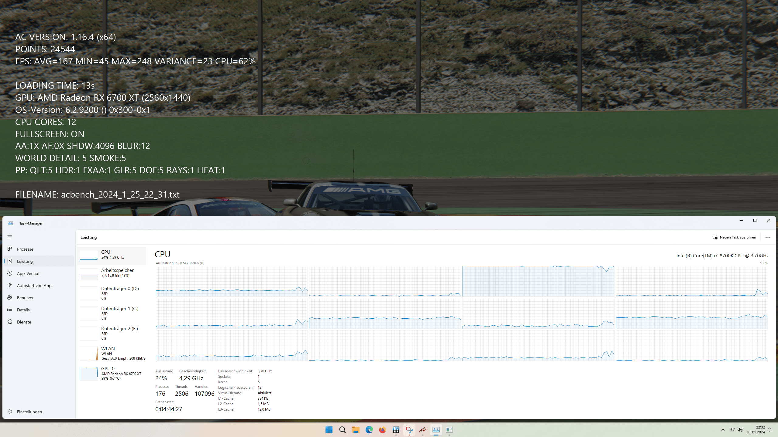

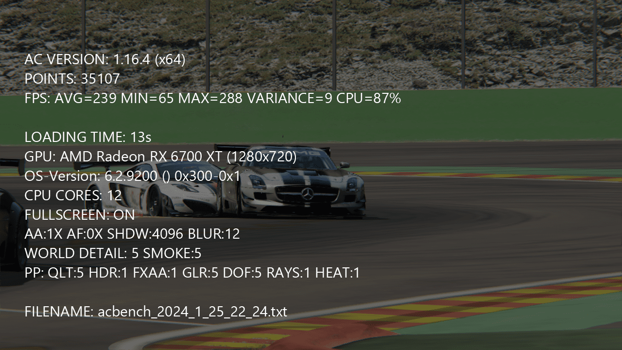

Habs installiert und 2 Benches gemacht, 720p und 1440p max Details, kein AA+AF. CPU-Auslastung sieht man auch. Es hat einen integrierten Benchmark, den hab ich verwendet.
8700K stock (im Spiel 4,3Ghz) er drückt 239 FPS
6700XT stock

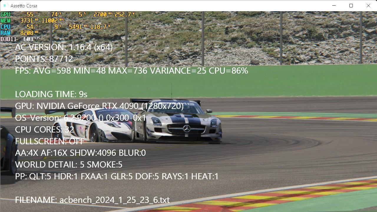

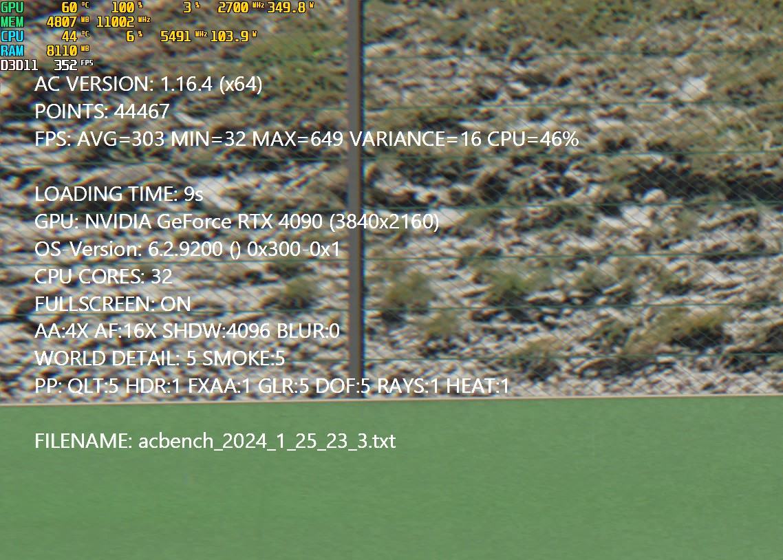

Macht ihr auch, die die es haben, damit man mal den Unterschied sieht, was aktuelle CPUs so drücken, wahrscheinlich 400 CPU-FPS.
Ja komm.
Einmal 4K max. Details im GPU Limit um zu zeigen was die 4090 schafft
Einmal im CPU Limit @ 720P max. Details

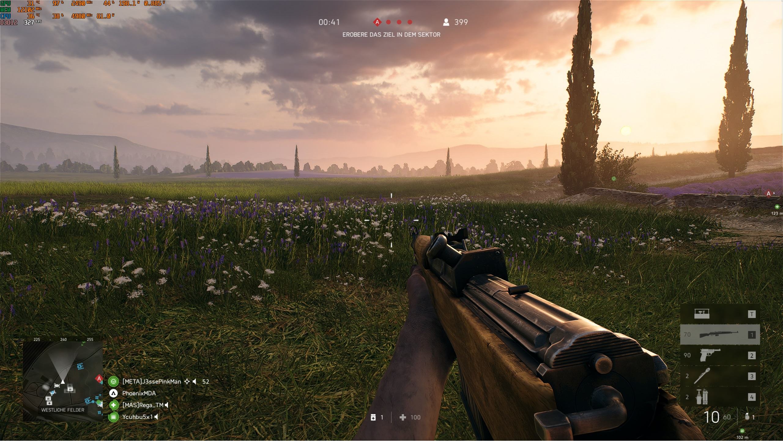

Erstens ist er da effinzient und guck mal auf die FPS bei BFV WQHD@ultra mit RTX und dlss.
Was ich damit sagen will ist wenn du etwas RamOC mit deinem 9900K betreibst langt der immernoch für jedes Game aus.
