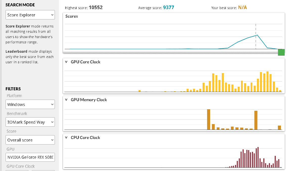

auf 3dmark.com/search kannst du dir die Punkte ansehen.
Dort liegt der Durchschnitt für den Speed Way bei 9377 Punkten in deiner Hardwarekombination:
8500 Punkte kommen mir niedrig vor, die von dir genannten 9200 hingegen klingen so, als ob man das erwarten kann.
