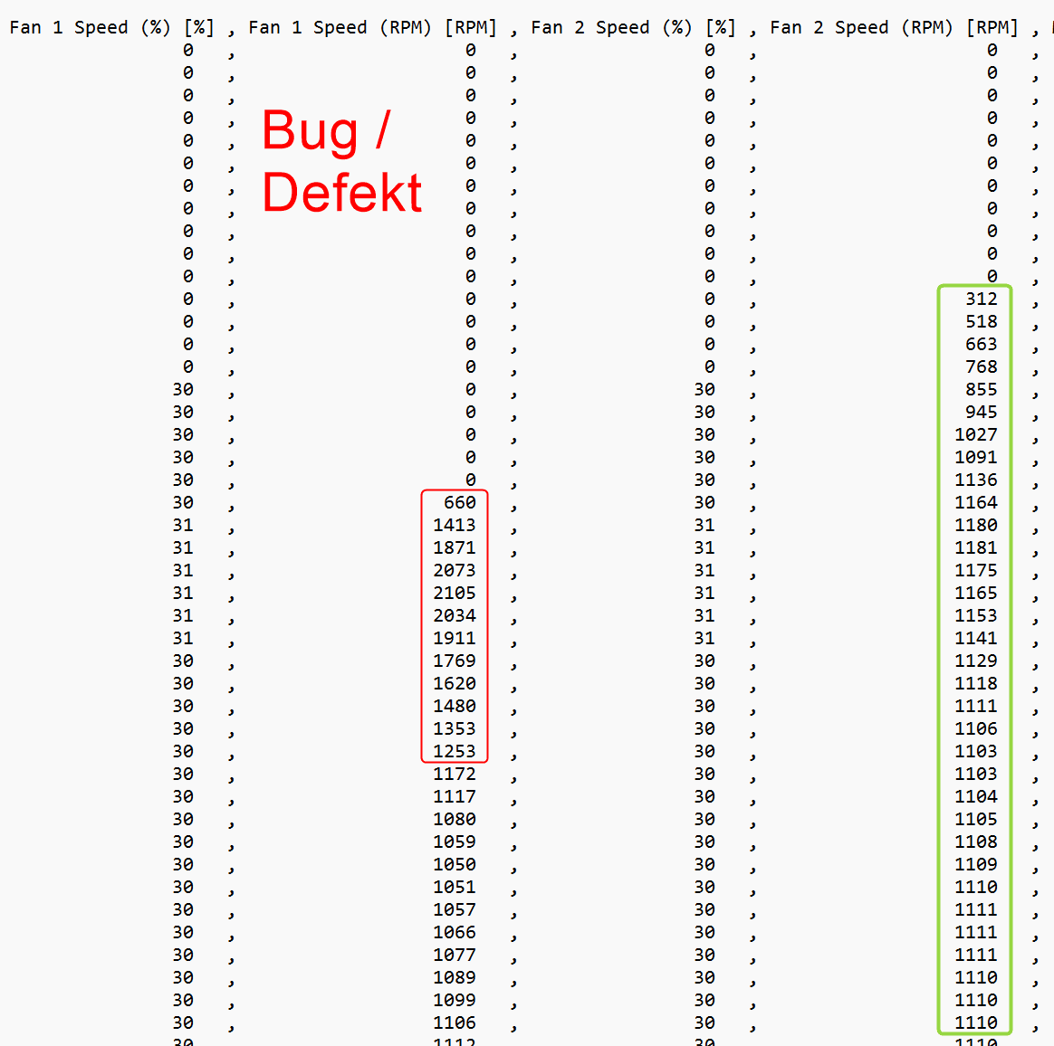

Hallo Zusammen,
ich besitze eine RTX 5090 FE und bin (im Gegensatz zur 4090 FE damals) ziemlich unzufrieden mit der Karte. Abgesehen davon, dass die Lüfter bereits ab 52°C anfangen mit 30% Minimalgeschwindigkeit zu drehen (bei der 4090 FE waren es übrigens 25% ab 55°C) und damit recht laut werden (1100 rpm), habe ich noch ein ganz anderes Lüfterproblem.
Hin und wieder kommt es vor, dass ein Lüfter nicht sofort anspringt, sondern ein Deley von ca 5 bis 7 Sekunden hat, dann aber volle Pulle auf 2600 rpm beschleunigt, um sich danach wieder bei 1100 rpm einzupendeln. Das macht sich im Geräuschpegel nochmal viel stärker bemerkbar und stört gewaltig. Eigentlich absolut inakzeptabel für eine so teure Karte.

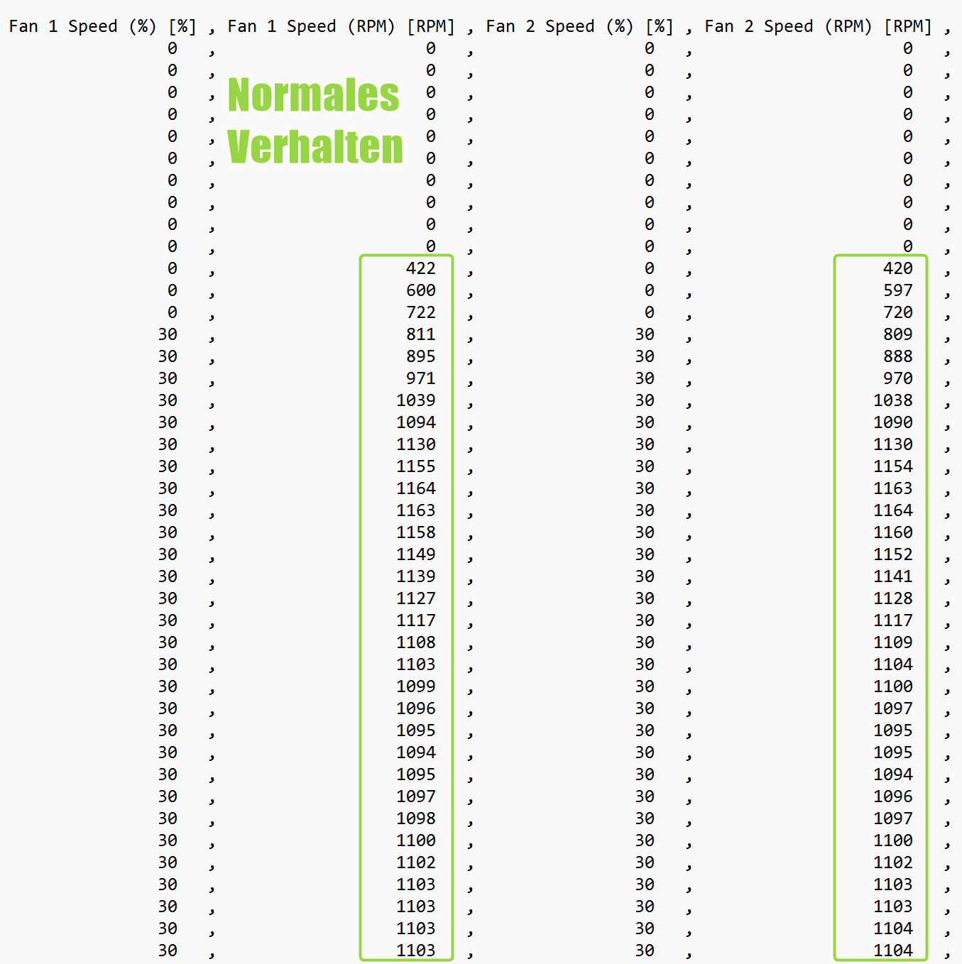

Ich habe das Problem mal versucht per GPU-Z festzuhalten.
Jede Zeile ist eine Sekunde.
Ich würde gerne feststellen ob der Fehler weitläufig vorhanden ist, es die Leute aber einfach nicht stört oder ob ich hier tatsächlich eine defekte Karte bekommen habe.
Also an alle 5090 FE Besitzer, könnt ihr dieses Verhalten bestätigen?

Dein Problem klingt schon nach einem defekt oder Software die reinspielt vielleicht. Wie hat sich die Karte denn verhalten, bevor Nvidia die Minimaldrehzahl von 1200 RPM bei 30% auf jetzt scheinbar 1100 RPM abgesenkt hat? Vielleicht könntest du auch eine Treiberversion vor der Anpassung probieren.
Ich hatte die 5090 FE da vor dem besagten Treiber Update und da war Minimum 1200 RPM bei 30%.
EDIT: Mit 576.80 wurde der Fanspeed von 1200 RPM bei 30% auf 1100 RPM bei 30% gesenkt bei der 5090 FE, da berichtet auch einer von Spikes auf 1700 und dann wieder sinkendem Speed, vielleicht wirklich Mal mit einer älteren Treiberversion beobachten (damit ist sie dann natürlich etwas lauter bei 30%, aber um sich das Verhalten zu erklären kann es ja helfen)
