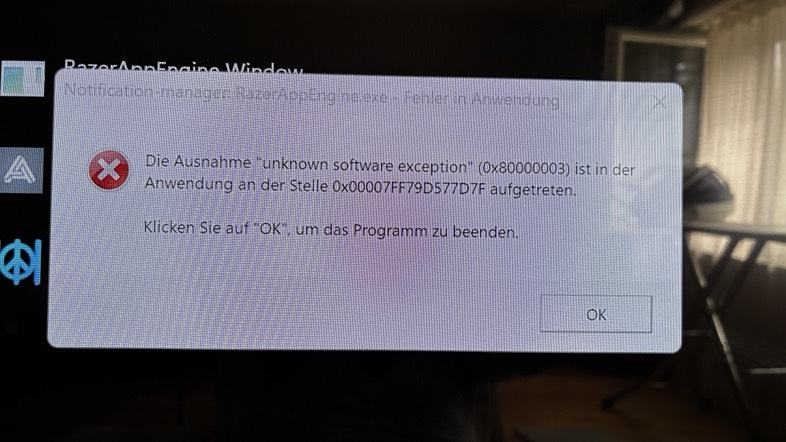

Und ich hab tatsächlich ab und an (selten) beim herunterfahren Fehlermeldungen, wo ich Speicher-Ausfall vermute.
Nun geht es mir nicht darum die Fehler-Meldung zu verstehen, sondern darum, ob es Sinn macht,

Fehler nur beim herunterfahren des Systems klingen aber nicht unbedingt nach einem typischen Arbeitsspeicherproblem. Wirf mal einen Blick in die Ereignisanzeige, was die eigentliche Ursache dafür ist.

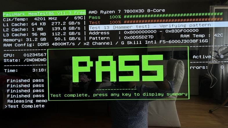

Aber ganz abseits davon, bei Verdacht auf Speicherfehler unbedingt mal MEMTEST durchlaufen lassen!
Ja ok, werde mal MEMTEST durchlaufen lassen + Ereignisanzeige prüfen.

Memtest86 vom USB Stick laufen lassen.

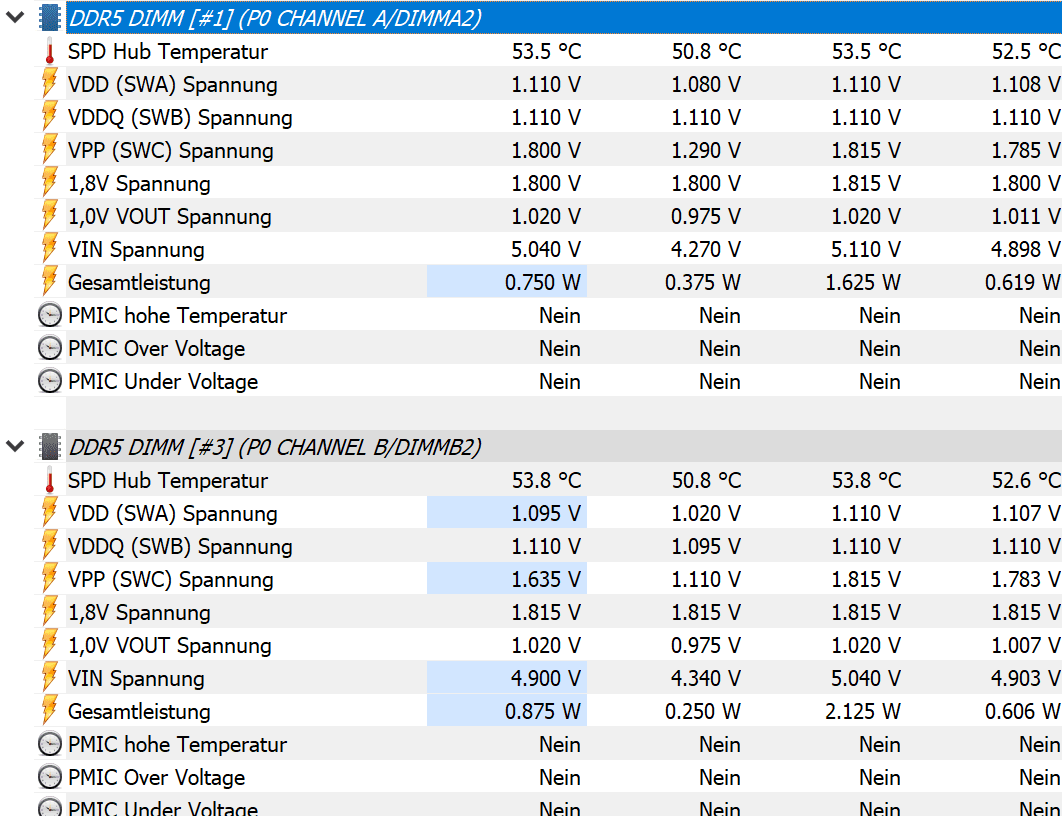

Als erstes prüfe nach ob die Speicher auch mit der notwendigen Spannung (1,35 oder 1,40V) laufen.
Einfach nur auf XMP bzw. EXPO drücken ist oft nicht alles.
Wenn das passt würde ich als nächsten Schritt mal den Takt von zB. 6000 auf 5600 reduzieren, eventuell ist der Speichercontroller auf deinem 7800X3D nicht der Beste sondern ein Durchschnittlicher.
Wenn das nicht hilft nächsten Schritt runter auf 5200.
ok, spanned, hab ich icht gewusst, mache mal den test und prüfe die werte mit HWInfo
