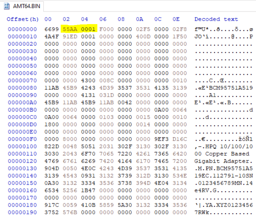

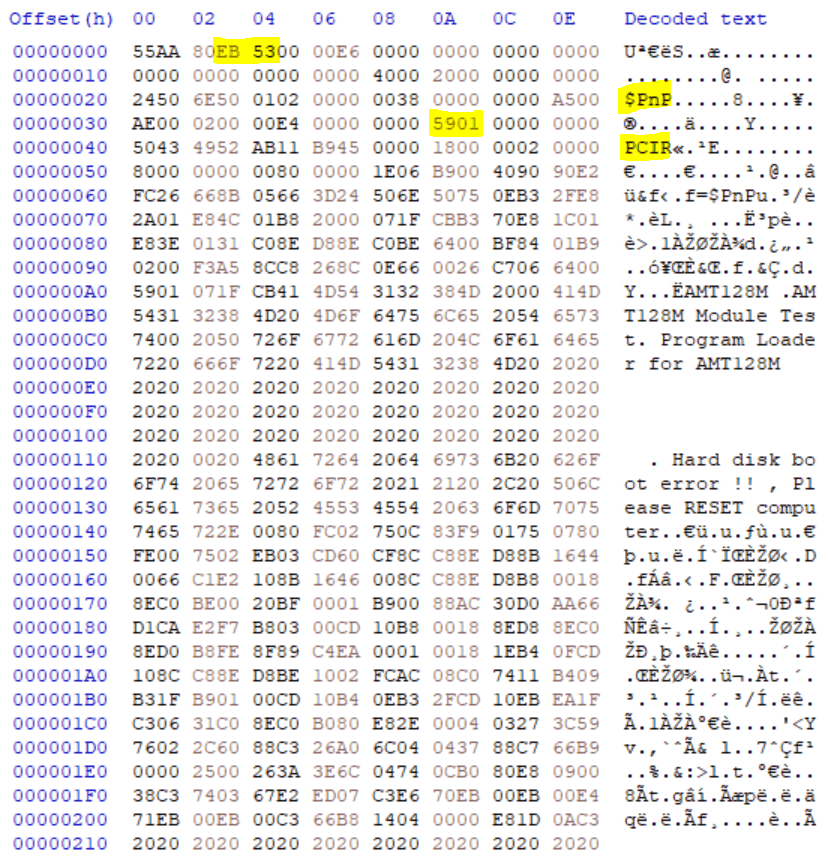

Hier fiel mir als erstes auf, dass das Rom mit den Bytes 0x6699 beginnt. Das verstößt gegen den PCI Standard, da jedes Option Rom (wie oben erwähnt) mit 0x55AA starten müsste. Außerdem sieht man auf der rechten Seite mehrmals "Broadcom" bzw. "BCM" als dekodierten Text. Hier stimmt folglich etwas nicht und ich wurde stutzig. Gemäß Standard müsste außerdem direkt hinter dem Magic Byte die Größe des Roms kodiert sein, das ist hier nicht der Fall.

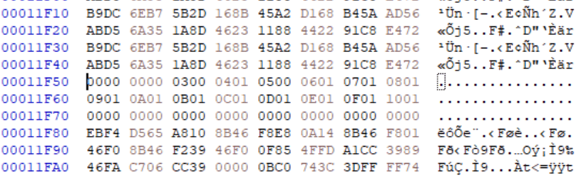

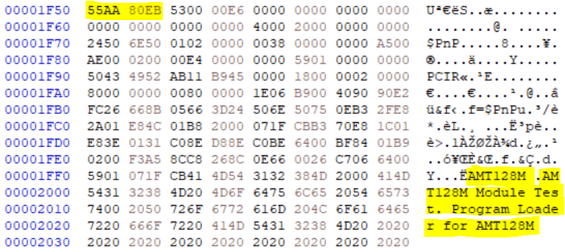

Eine Suche nach 0x55AA führte ein Stückchen weiter eine weitere Stellen im Rom zu Tage:
Aha, das schaut schon besser aus. Hier steht immerhin was von AMT128, das Magic Byte ist vorhanden und es ist sogar ein Byte mit der Größe des Roms gesetzt. Die Größe des Roms wird gemäß PCI Standard in Vielfachen von 512 Bytes angegeben. 0x80 ist hexadezimal und entspricht damit umgerechnet 128 Blöcken zu jeweils 512 Bytes. Das sind folglich 64kib (0x10000). Das ist insofern interessant, als das das Rom insgesamt 132kib groß ist und von vorne bis hinten gefüllt mit Daten.
An dieser Stelle habe ich beschlossen alles vor dem gezeigten Magic Byte (Offset 0x1F50) und alles was hinter der angegebenen Größe des Roms (64kib / 0x10000) liegt als erstes zu löschen. Ich gehe davon aus, das das einfach Reste des Broadcom Roms sind, die nicht vom AMT Entwickler überschrieben wurden. Das bedeutet also, dass wir alles von Offset 0 bis 0x1F50 und alles nach Offset 0x11F50 entsorgen. 0x11F50 setzt sich zusammen aus dem Beginn und der Größe des Roms (0x1F50 + 0x10000). Man glaubt es kaum, aber bei 0x11F50 ist genau eine Lücke in den Daten
Wir haben nun also ein "neues" Option Rom mit der Größe von exakt 64kib und einem auf den ersten Blick korrekten Header.

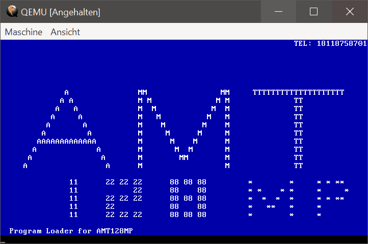

Jetzt ist ein guter Zeitpunkt um mal zu schauen was QEMU zu diesem Rom sagt.
Das Ergebnis schaut halbwegs vielversprechend aus. Generell scheint QEMU das Rom zu erkennen und das Rom scheint auch zu starten. Leider folgt nach dem Splash Screen von AMT nur noch ein drehender Balken, es bootet also nicht korrekt durch. Das ist ein gutes und gleichzeitig schlechtes Zeichen. Das es Bootet heißt, dass QEMU das Option Rom korrekt erkannt hat, aber auch das es generell noch Probleme mit dem Rom gibt. Für die weitere tiefgreifende Analyse hilft nur noch ein Disassemblierer (Ghidra) weiter.

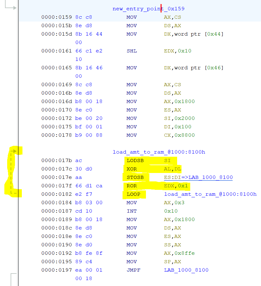

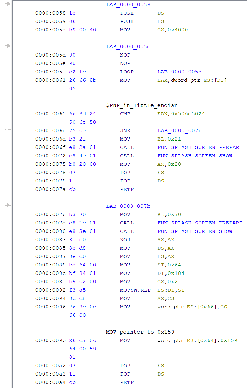

In den obigen Screenshots sieht man den ersten Einsprung. Gestartet wird beim pinken entry_point und es folgt ein Sprung in den eigentlichen Code. Dieser durchlauft eine kurze Warteschleife, lädt den aktuellen Pointer in das EAX Register und vergleicht mit dem
Ich vermute diese Routine dient zur Identifikation vom Plug&Play Support des Bios. Unterstützt das Bios Plug&Play, dann übergibt AMT einfach wieder ans Bios und wartet auf das Einlesen des P'n'P Headers (dort ist
Wir dröseln das mal kurz auf:
Ganz oben springen wir ein. Dann werden je zwei Bytes, die an Offset 0x44 und 0x46 im Rom gespeichert sind in das DX Register geladen. Etwas weiter oben sind diese beiden Bytes bereits gelistet, denn es sind die Vendor-ID und Device-ID der Broadcom LAN Karte auf der AMT gespeichert ist. Gelb markiert folgt dann eine Schleife, welche (und hier wird es interessant!) folgendes tut:
0. Die Anzahl an Bytes und der Offset im Rom wurde der Schleife vorab mitgegeben:
- Start Offset:
- Ziel Adresse:
- Größe des Roms:
1. Nun wird ein Byte des Roms in das Register AL geladen
2. XOR Operation mit dem DL Register (hier ist die Device ID drin!)
3. das geladene und verrechnete Byte in den Ram (Offset: 1000:8100) schreiben
4. die Bits im EDX Register eins nach rechts rotieren
5. das ganze Wiederholen bis alle Bytes kopiert sind

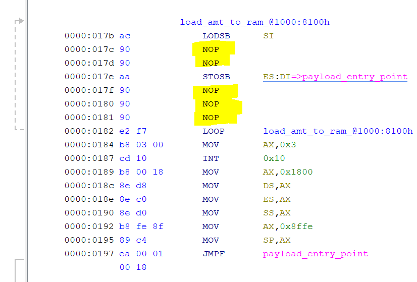

Das klingt alles erstmal harmlos, ist aber im Prinzip eine XOR-Verschlüsselung, die beim Kopieren des weiteren Programmcodes gleichzeitig eine Entschlüsselung durchführt. Der Schlüssel ist dabei die Vendor- und Device-ID. Portiert man das Rom nun auf eine andere Karte - dafür müssen diese IDs angepasst werden - scheitert die Entschlüsselung. Es ist also eine Art einfacher Kopierschutz.
An dieser Stelle hatte ich als erstes die Idee einfach andere Bytes als Schlüssel zu laden. Somit könnten die eigentlichen IDs des Roms geändert werden, das Rom würde trotzdem booten und die Entschlüsselung würde mit den alten Broadcom IDs (anderswo gespeichert) trotzdem klappen. Diese Methode hat aber den entscheidenden Nachteil, das der eigentliche Programmcode weiterhin verschlüsselt im Rom abgelegt ist. Sollten dort also noch weitere Checks oder “Überraschungen” im verschlüsselten Teil warten, kann man das nicht analysieren.
Als zweite Idee könnte man den Inhalt entschlüsseln und im Klartext ins Rom speichern. Die Schleife welche aktuell entschlüsselt und kopiert müsste dann auf “nur kopieren” gepatcht werden. Und genau das folgt jetzt
Die zweite Sache die erledigt werden muss ist das rauspatchen der XOR-Entschlüsselung. Das gelingt recht einfach, da es die NOP Instruktion (no operation) gibt. Diese lautet 0x90. Wir "NOPen" also einfach alles was wir nicht haben wollen weg und gut ist. Es entfällt also das Entschlüsseln und Rotieren, kopiert werden die Daten natürlich trotzdem.
Damit das funktioniert, muss natürlich das entschlüsselte Ergebnis ins Rom kopiert werden. Der weitere Code im Screenshot zeigt auch direkt wie es weiter geht: Der Block an MOV Instruktionen bereitet einen Sprung in das entschlüsselte Rom vor, das nun im Ram des Systems liegt. Die letzte Instruktion JMPF payload_entry_point führt dann den Sprung aus.

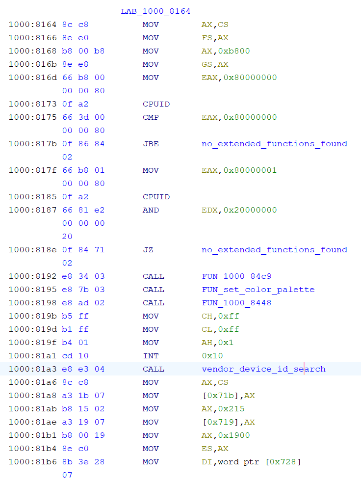

Hier zu sehen ist anz oben der Einsprung in die entschlüsselte Payload. Darauf folgt eine Abfrage der CPUID und von gewissen Features die die Cpu für AMT mitbringen soll (u.a. 64bit Unterstützung). Interssant wird es im unteren Drittel, den dort erfolgt erneut eine Abfrage der Vendor- und Device-ID. Hinter dem CALL verbirgt sich nämlich die folgende Schleife:

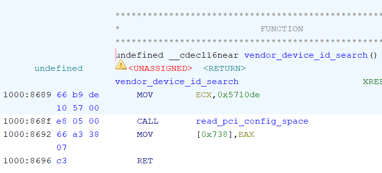

Das Entscheidende ist hier MOV ECX,0x5710de denn das ist mal wieder die ID... AMT nutzt diese um den PCI Configuration Space zu durchsuchen und die exakte PCI Adresse der LAN Karte zu finden. Ist sie falsch, dann läuft AMT vermutlich auf einen Fehler.
Mit diesem Wissen habe ich die ID bereits angepasst und werde nun im Anschluss versuchen das ROM nochmals auf realer Hardware zu booten. Unter QEMU wird es wie oben gezeigt nicht klappen, weil QEMU dem Test-Device keine IDs zuweist. Das erklärt dann auch weshalb AMT unter QEMU nicht durchstarten will...

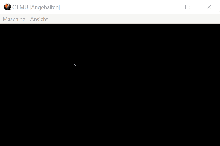

Erster Start in QEMU
QEMU ist ein sehr praktisches Tool, um (fast) beliebigen Code in einer VM zu starten. Es implementiert ein eigenes Bios (SeaBios) und kann somit auch Options Roms laden. Genau das tun wir jetzt:
Code:
"%programfiles%\qemu\qemu-system-x86_64.exe" -option-rom "PFAD_ZUM_ROM\AMT.bin" -net none

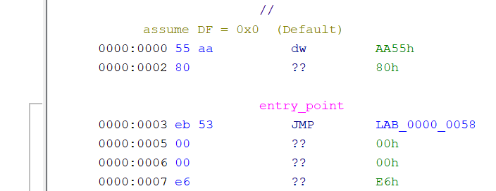

Kurzer Exkurs: PCI Option Rom Header und Plug&Play Header
Jetzt ist ein guter Zeitpunkt die PCI Specification und die Plug&Play Spec zu studieren. Ghidra wandelt zwar Bytes in lesbaren Assembler-Code um, muss dabei aber unterstützt werden. Unter anderen muss der Einprungpunkt in den Code gefunden werden, von dem aus Ghidra dann anfängt zu analysieren. Eingangs war bereits der PCI Option Rom Header erwähnt, dieser und der P'n'P Header beinhalten auch den Einsprungpunkt. Im folgenden Screenshot sind die ersten Bytes des AMT Rom - weiterhin geöffnet im Hex Editor - zu sehen.Vier für uns relevante Stellen sind hier gelb markiert:
1.
EB 53
-> Direkt auf das Magic Byte 0x55AA folgt die Größe des Roms 0x80 und darauf der erste (Code-)Befehl: hier ein Jump um 0x53 Bytes nach vorne: JMP 0x58
2.
5901
-> Dies ist ein im $PNP Header gespeicherter Offset, der vermutlich später als zweiter Einsprungpunkt dient3.
$PNP
und PCIR
-> zwei Magic Bytes, die dem Bios sagen wo der Plug&Play Header und der PCI Option Rom Header beginnenWofür genau welche Bytes zuständig sind und welche Werte sie in unserem Fall haben packe ich mal in den Spoiler:
Code:
Hex Offset Wert im AMT Rom Kommentar
0x00 0x55AA Magic Byte, das die Daten als Option Rom ausweist
0x02 0x80 Länge des Option Roms in 512byte Blöcken = 64kib insgesamt
0x03 0xEB53 Einsprungpunkt für Programmcode. Hier: JMP 0x53
0x18 0x40 PCIR Header Beginn (Offset) im Option Rom
0x1A 0x20 PNP-Header Beginn (Offset) im Option Rom
0x20 0x24506e50 ("$PNP") Magic Byte für den Plug and Play Header (PNP-Header)
0x24 0x01 PNP-Header Version
0x25 0x02 PNP-Header Länge
0x29 0x38 PNP-Header Checksumme
0x2E 0xA5 Offset für Device Name String
0x30 0xAE Offset für Device Hersteller String
0x35 0x04 Device Typ (LAN Karte,...)
0x36 0x00 PNP-Header Boot Connection Vector (BCV)
0x38 0x00 PNP-Header Boot Disconnet Vector
0x3A 0x5901 PNP-Bootstrap Entry Vector (hier: Offset 0x159)
0x40 0x50434952 ("PCIR") Magic Byte für den PCIR Header
0x44 0xAB11 Vendor ID
0x46 0xB945 Device ID
Erste Analyse in Ghidra / der erste Einsprungpunkt
Das Rom bootet generell, aber hängt dann mit dem kreisenden Ladebalken. Das ist ein guter Start, bedarf aber weiterer Untersuchung. Meine Vermutung ist an diesem Punkt, das die AMT Entwickler eine Art Check oder Kopierschutz eingebaut haben, der den vollständigen Start verhindert. Wie genau, das gilt es herauszufinden. Zwei Einsprungpunkte, an denen das PC Bios das Ausführen des Roms beginnt haben wir oben bereits gefunden, an diesen Stellen setzen wir nun an:JMP 0x58
und Offset 0x159
.Es sei noch erwähnt, dass im Folgenden alles an Benennungen und Namen von mir stammt. Ich habe mir die Routinen, Unterprogramme und Sprünge angesehen, diese analysiert und dann basierend auf meinen Vermutungen Namen vergeben. Also diese bitte mit etwas Vorsicht lesen, ich kann mich schließlich auch irren.
$PNP
Header. Ich vermute, dass das Bios vor dem Start des Roms einen definierten Zustand schafft und für den Fall das es Plug&Play Kompatibel ist $PNP
in das gezeigte Register lädt. Das Option Rom prüft gegen und je nach Ergebnis wird bei 0x6D
oder 0x7B
weitergemacht. In beiden Fällen wird der Splash Screen angezeigt, aber nur der untere von beiden sorgt dafür, dass der nächste Sprung zu Programmpunkt 0x159
erfolgt. Da das gesamte Rom mit einer Call Instruction vom Bios aufgerufen wurde, sorgen die beiden RETF
(return far) Instructions bei Offset 0x7A
und 0xA4
jeweils dafür, dass das Rom verlassen und die Kontrolle wieder ans Bios übertragen wird.Ich vermute diese Routine dient zur Identifikation vom Plug&Play Support des Bios. Unterstützt das Bios Plug&Play, dann übergibt AMT einfach wieder ans Bios und wartet auf das Einlesen des P'n'P Headers (dort ist
0x159
als Einsprungpunkt vermerkt). Unterstützt das Bios kein P'n'P, dann setzt AMT den Einsprungpunkt selbst und übergibt anschließend. Dies ist also erstmal eine Sackgasse, aber zeigt uns, das wir uns Offset 0x159
ansehen sollten.Analyse des zweiten Einsprungpunkts
- Start Offset:
SI, 0x2000
- Ziel Adresse:
DI, 0x100
- Größe des Roms:
CX, 0x8800
