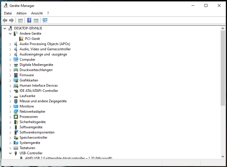

Nach meinen letzten Update zum finalen Bios fehlt mir irgendwie der Treiber auf dem angehängten Bild.
Ich habe schon versucht den zu finden, die Treiber von der MSI Seite habe ich aber alle drauf, wie es aussieht?
Hat jemand vielleicht ein Tipp wo ich den finden kann?
Danke euch!

Würde den Chipsatz Treiber / Realtek Treiber für WiFi und Sound (Tiskink) nochmal installieren, schätze das der Fehler am ehesten dort liegt.
Zumal es ja nicht erkennbar ist welches Gerät hier gemeint ist.
Der USB 3.2 funktioniert?
Das Problem habe ich auch. Bei mir werden weitere Installationen gefordert 😫
Bei mir wird leider nichts nachgefordert, daher bin ich ja so aufgeschmissen.
@zog88
USB funktioniert alles wie vorher. Die Treiber habe ich jetzt auch schon nachinstalliert.
Das Board läuft ja sonst, keine Ahnung wozu der benötigt wird. Will aber das weg haben, weil ich ein ungutes Gefühl dabei habe
und der Meinung bin, dass alles io sein muss.:unsure:
War das nicht die deaktivierte iGPU? Kommt mir bekannt vor...
Naja, dann eben auch im Gerätemanager einfach deaktivieren dann ist's weg. Zumindest kann man es dann zuklappen und es ist kein Ausrufezeichen mehr da.

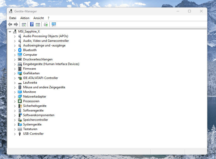

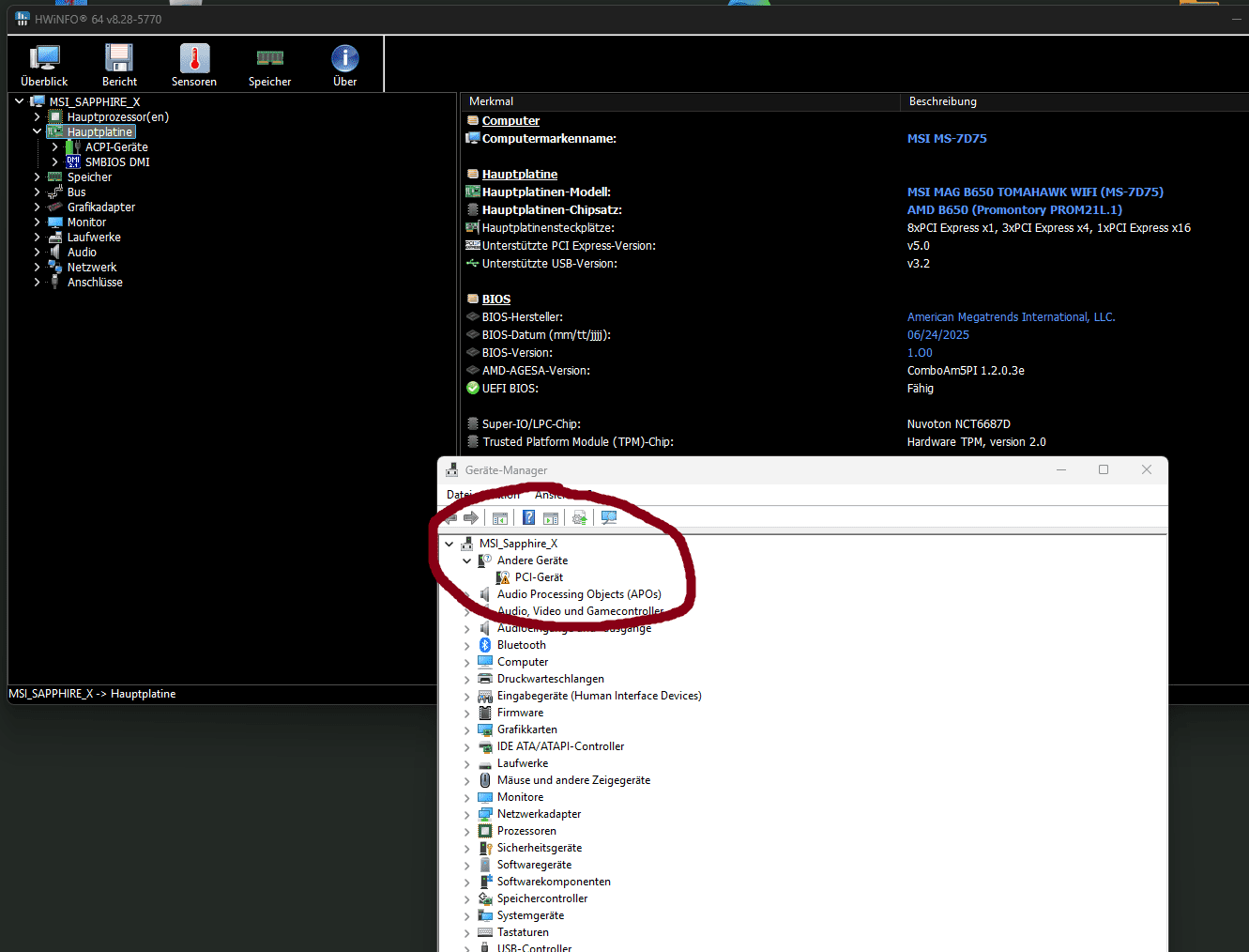

kurz getestet auf nem b850 mortar. Wenn die iGPU deaktiviert ist (Bild1.), bekommt man das Ausrufezeichen des PCI Geräts im Gerätemanager. Ist sie aktiviert (Bild2.), verschwindet dieses.

Ah ok, das versuche ich dann mal nach her - Danke!

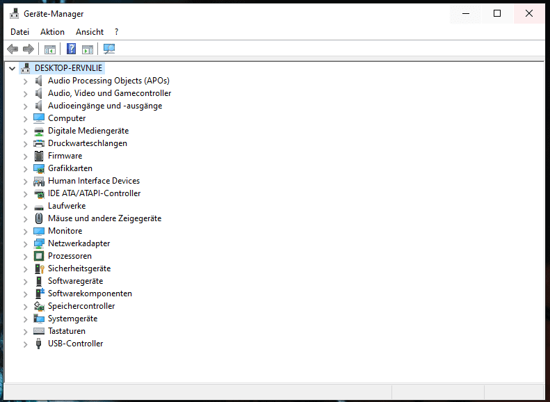

PS: Das war es, nochmal Danke an alle. Die IGPu muss auf Auto stehen dann ist es weg.
