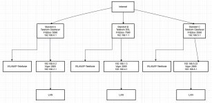

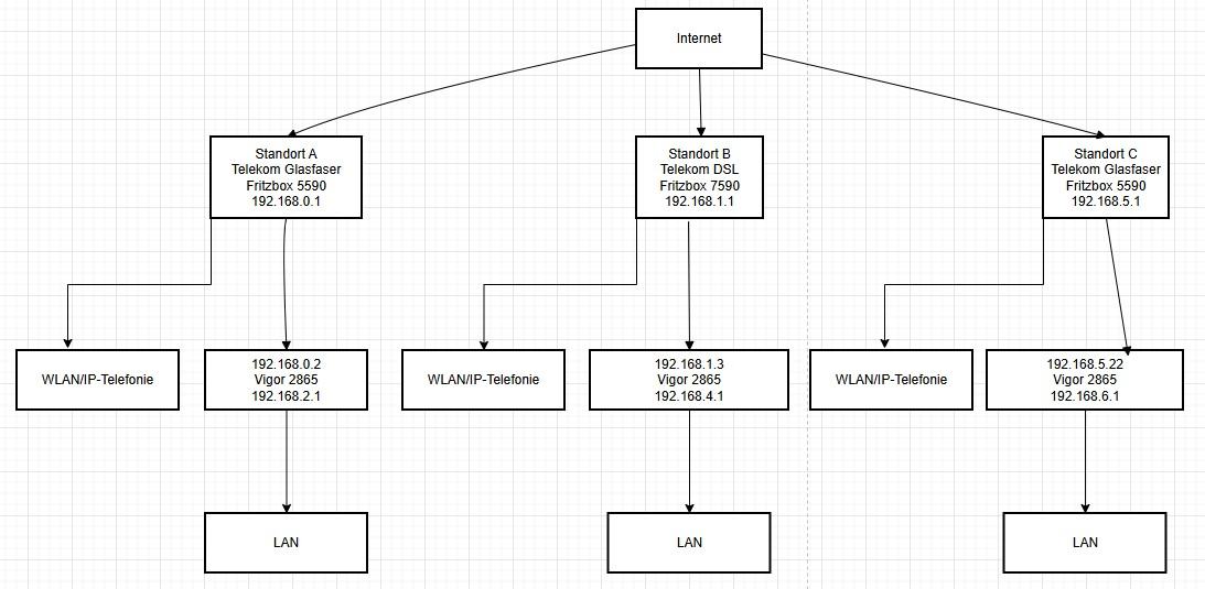

Wer ist 192.168.5.1?
N kleines Bildchen mit den Netzen und Sites hilft bei sowas immer um mehr helfendes Publikum anzulocken :)
Hilft das?
Das macht deinen Aufbau verständlicher, ja.
Und von wo nach wo gibt es nun die IPSec Tunnel?
Jeder Vigor ist über IPsec mit den beiden anderen verbunden. Das Ganze wurde vor Jahren durch den Support von Draytek eingerichtet.
Die Vigors hängen also an einem DSL oder Glasanschluss und spannen untereinander über IPSec ein Netz auf?
Wahrscheinlich über dynamische DNS Einträge gelöst, oder haben die Anschlüsse statische IPs?
